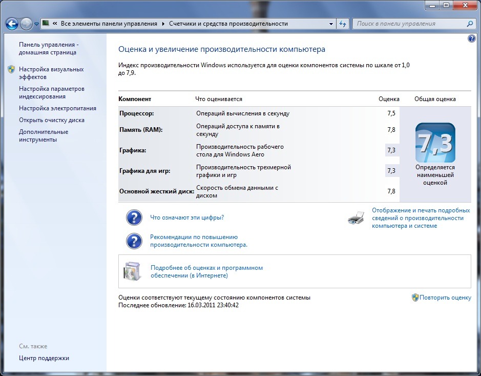

Цитата: zz01
Все, поставил на него ось. Работает все отлично, грузится побыстрее, да и вообще вроде пошустрее стало, вот оценка:
Что то маловата оценка скорости жесткого диска- SSD.

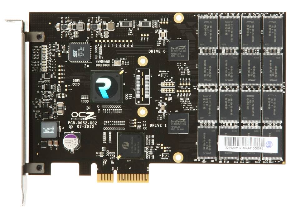

У меня побольше на SSD INTEL X25-M SSDSA2MH080G2K5.
Я уже хочу попробовать - SSD на PCI-Express.
Вот такой:
Обзор тут

Цитата: zz01
vik15, оценка винды не всегда пропорциональна приросту. У моего знакомого на одной 5870 такая же оценка графики и рабочего стола - как у меня с двумя 5970, хотя прибавка по fps в играх в 2-3раза больше.
Я это понимаю прекрасно и по этому добавил: приятнее для глаз, вот как у Aleks_5, к примеру :smile-59:
Цитата: Aleks_5
Что то маловата оценка скорости жесткого диска- SSD.У меня побольше на SSD INTEL X25-M SSDSA2MH080G2K5.
Так то интел, один из не многих, чьи характеристики более близки к заявленным и не очень большой просадкой.

Цитата: Aleks_5
Я уже хочу попробовать - SSD на PCI-Express.Вот такой:
Обычно они состоят из нескольких SSD в рейде, отсюда и скорости, но рейдах не работает трим и возможны большие просадки в будущем да и стоимость тут другая. Причём если там RAID 0? а скорей всего так и есть, то при наличии свободных SATA можно самому собрать, а лучше просто два воткнуть не мучаться. Есть c райдом проблемы и у SSD на PCI-E тоже, как то совместимость с мамой. Лучше конечно погуглить предварительно.
А что INTEL X25-M так плох? возьми 120-ку она по скорости как 160-ка, а по соотношению цена/объём самая лучшая или 510-ю серию или жеSSD Crucial RealSSD C300.на sata3
