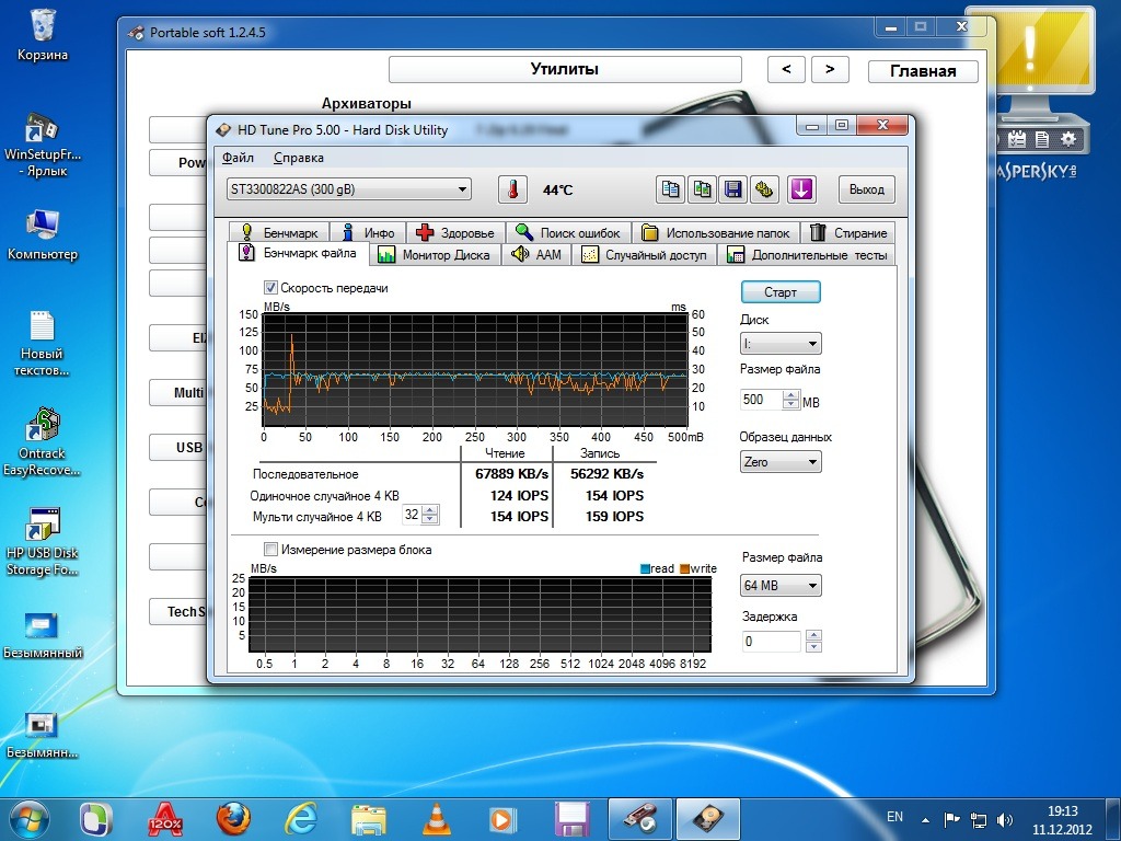

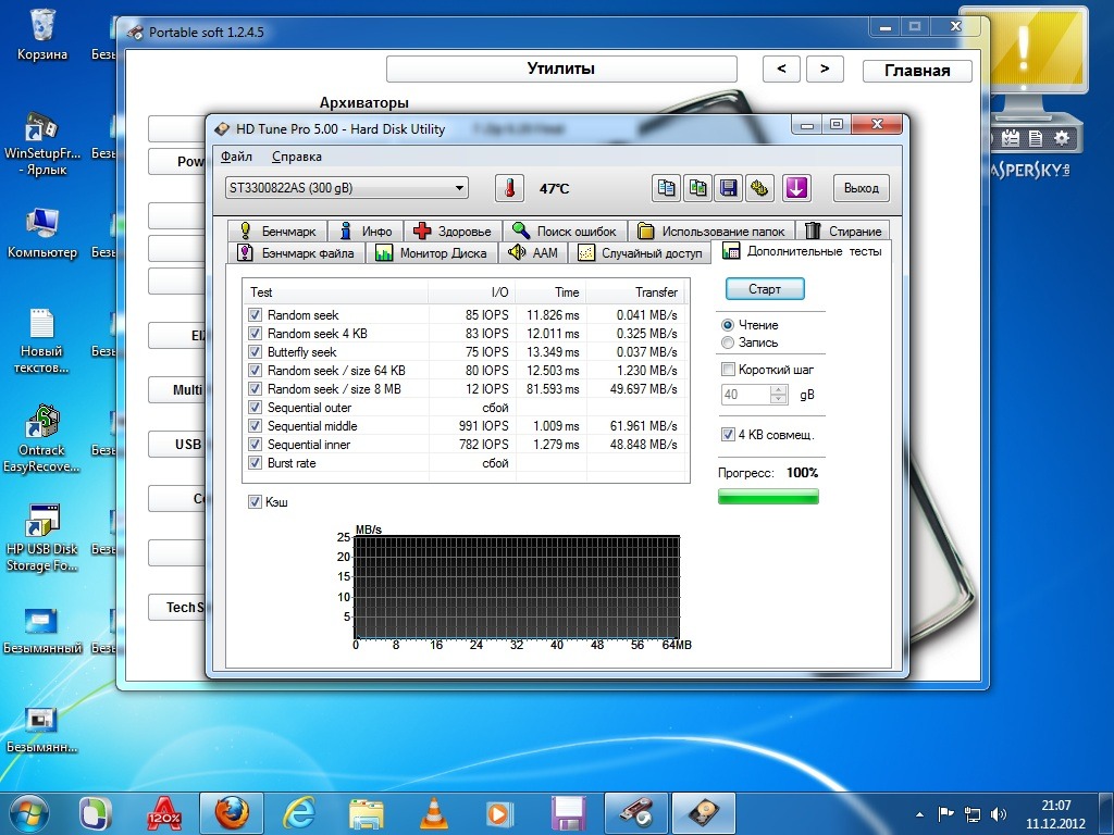

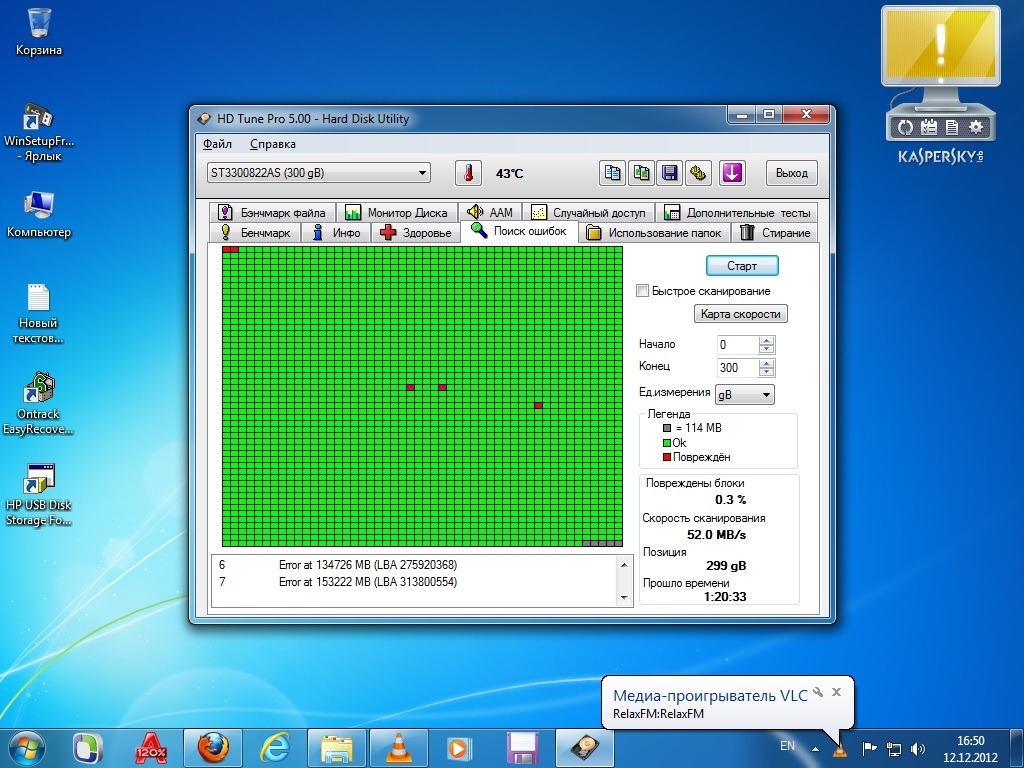

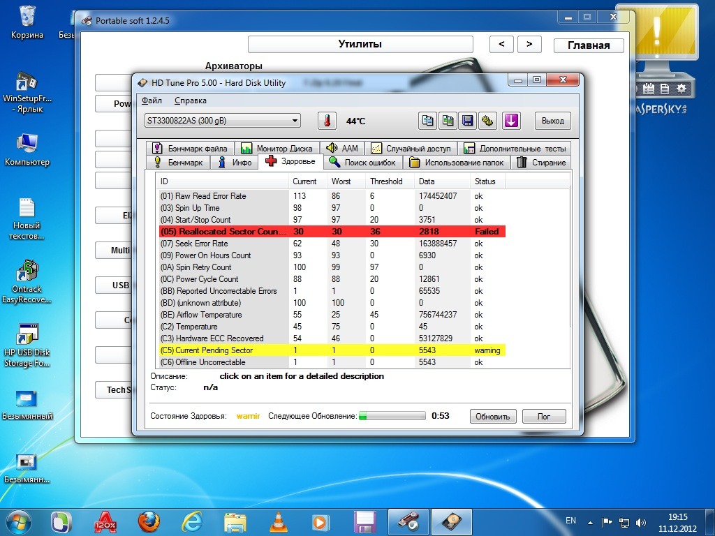

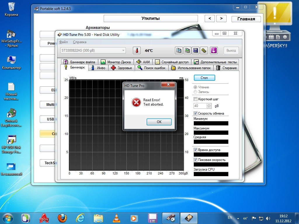

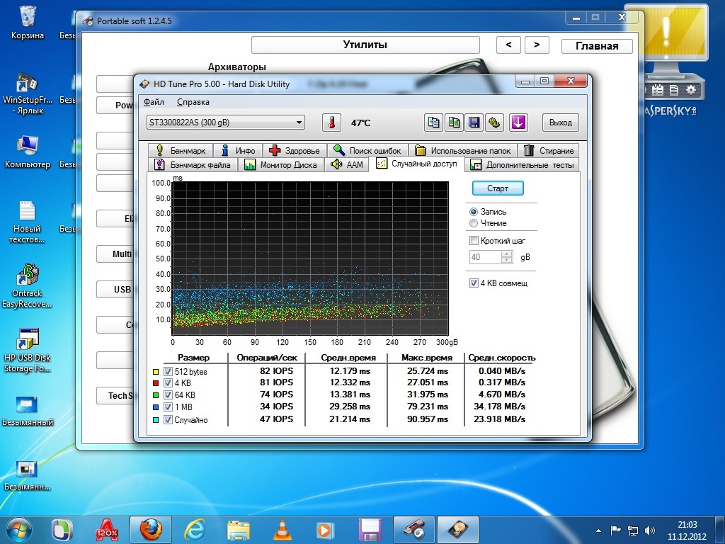

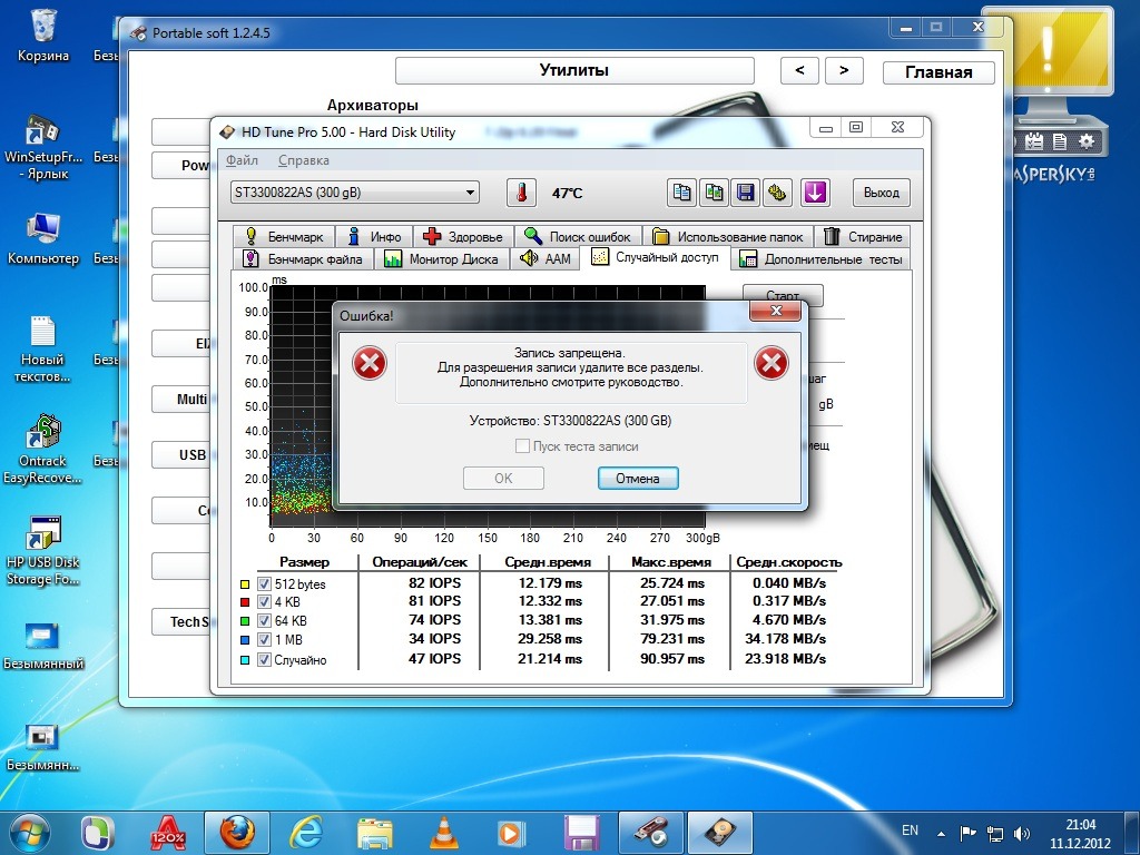

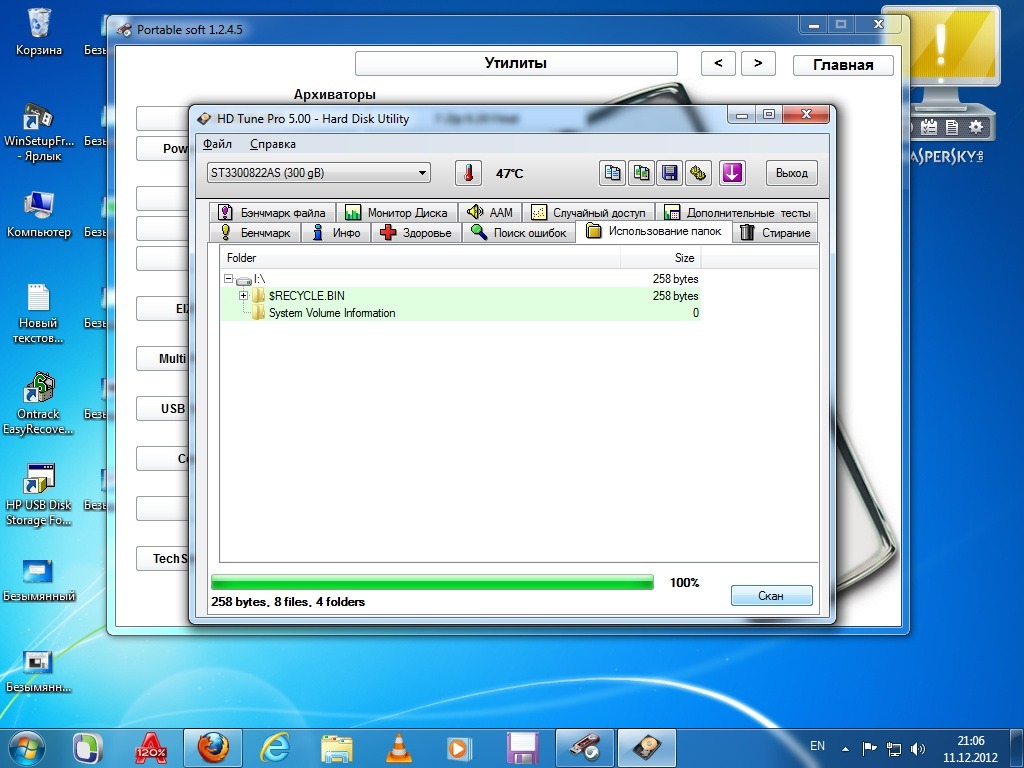

Когда то писал о проблеме с моим жестким диском...ST3300822AS...То закроется без особых на то причин,то откроется когда вздумается!Вот и этот раз...Закрылся и...все...молчал почти год!И так и этак ,а "никак"!Хотел уже выбрасить...но вчера он"вдруг" открылся...но пустой,хотя закрывался забитым порядка 80%...просканировал R Studio-остатки винды и две папки ресурс бин.Поставил на сканирование на HD Tune Pro выбросил ошибку на 63%
Сегодня при включении выскочило сообщение:
Опять запустил тестирование-результаты отличные от вчерашних...было 16 красных секторов и обрыв сканирования,сегодня результаты другие
#317 sleon | 12 декабря 2012 03:37
naydin, тебе нужен этот хард? :smile-03: Если да, то прогони MHDD или викторией с ремапом, может и послужит ещё...хотя лучше разобрать его на сувениры.

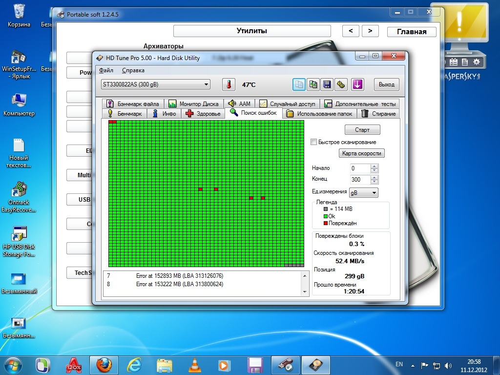

#319 naydin | 12 декабря 2012 17:01
сегодняшний результат
sleon,
я б не сказал,что очень нужен...просто не люблю останавливаться на пол пути...я с этим диском даАавно уже воюю :smile-33:

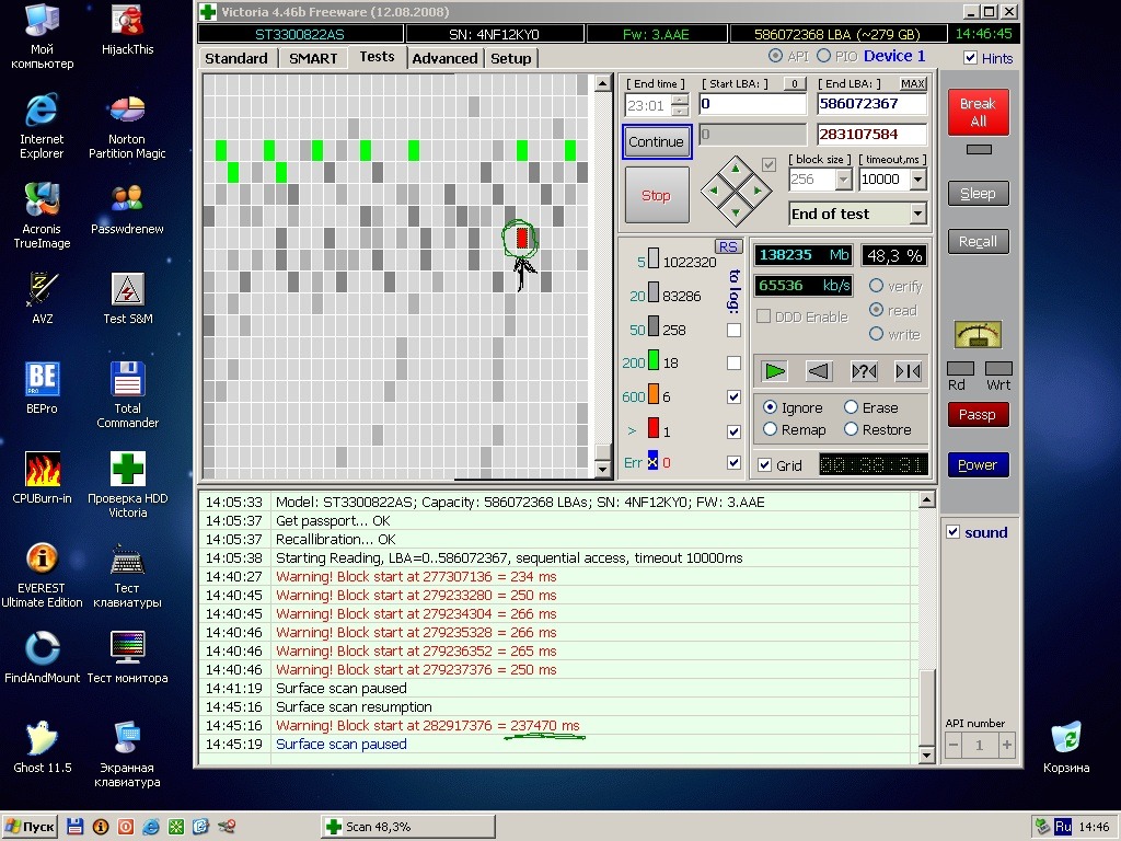

#320 naydin | 4 февраля 2013 20:42
Сегодня сделал ремап и получил такую вот картинку
Можно чем то помочь этому диску... :smile-33:
