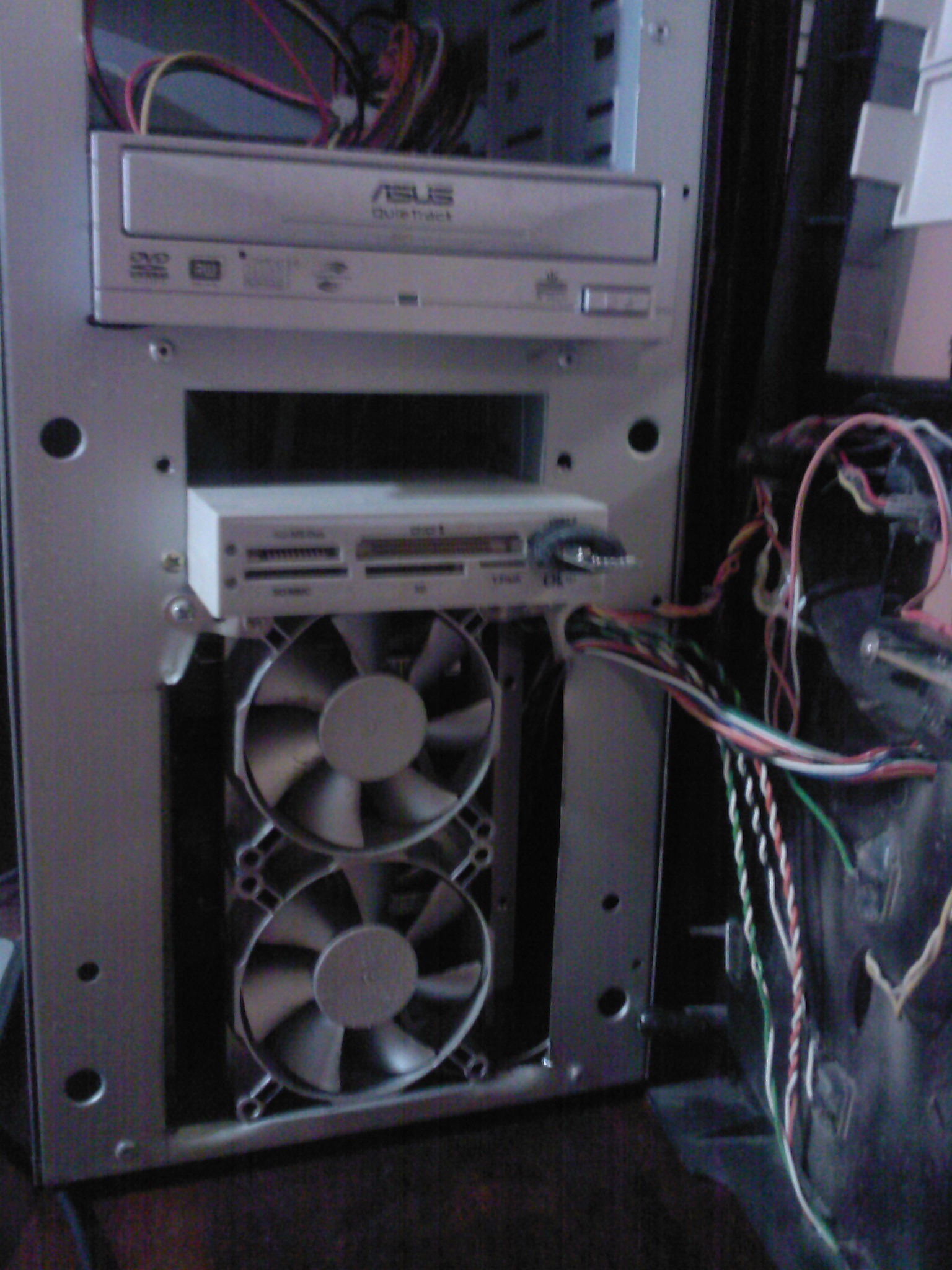

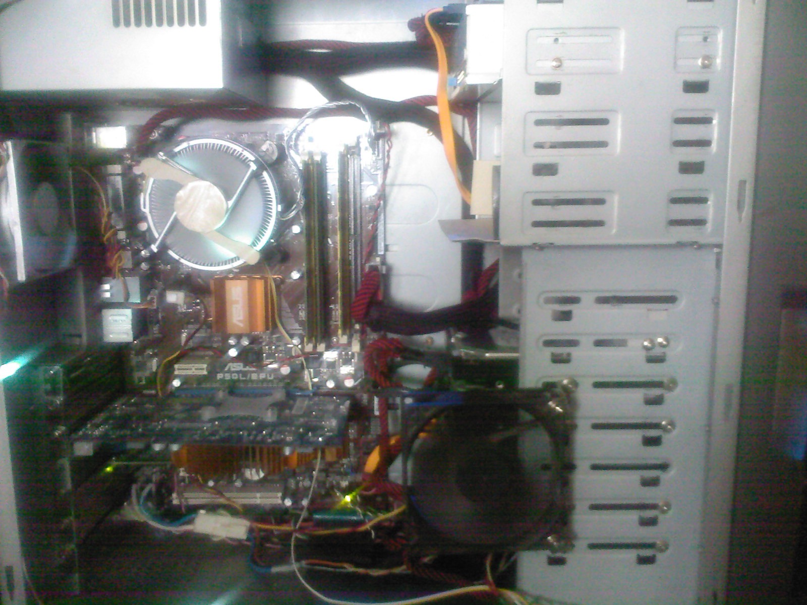

Цитата: DJEKMORGAN
там не куда ставить я даже крышки системного блока снял температура критическая надо выключить что бы остыл
Я знал что ты так ответишь!!!
В этом компе я сдвинул "шахту вичестеров" чтоб поставить кулера!!!
А это до того как я сдвинул шахту!!!
А в этом уже было готовое место!!!
Так-что выход есть всегда!!! И не надо рассказывать что нет!!!

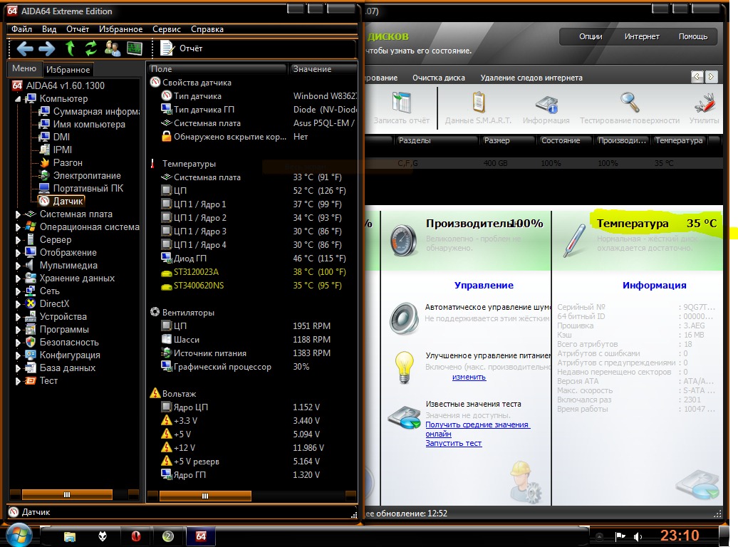

Вот температура моих дисков при комнатной +30!!!

#245 worck Мы привязаны не к сайту, а к людям ради которых сюда заходим | 24 мая 2011 23:55
DJEKMORGAN, Уметь много не нужно!!! Во втором скрине я для крепления кулера использовал пластины с детского металического конструктора!!! И так-же во втором скрине видно заклепки которыми шахта крепится к корпусу ПК!!! После того Aleks_5, выложил схему охлаждения ПК по принципу "От передней стенки к задней" я и задумался над тем чтоб поставить кулер на охлаждение винчестера!!!

#247 worck Мы привязаны не к сайту, а к людям ради которых сюда заходим | 25 мая 2011 00:06
Цитата: DJEKMORGAN
у меня не показывает сколько уже проработал
Ржу не могу............... :smile-52:
На скрине с температурой в моем посте, с лева скрин "Ашампоо" и внизу под температурой строка "Время работы 10047 часов" разделить на 24 часа= 418 суток!!!

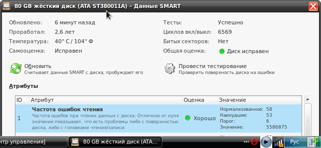

#248 Дримыч | 25 мая 2011 00:07
Цитата: DJEKMORGAN
а это через какую прогу ?
Это в Ubuntu :smile-03: gavr314 :smile-33:
