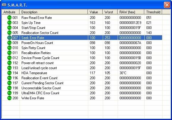

Цитата: Vahe-91
почему строка выделена желтым ?
В описании SMART:
*КРИТИЧЕСКИЙ ПАРАМЕТР* число повторных попыток раскрутки дисков до рабочей скорости, в случае если первая попытка была неудачной. Если значение атрибута увеличивается, то велика вероятность неполадок с механической частью.
#222 xstix | 24 мая 2011 18:18
Aleks_5,но показатель то 0 стоит.
Скорее всего обычное выделение текста, только желтое. :smile-52:
#223 Aleks_5 | 24 мая 2011 18:37
Я на значение не обратил внимание. Обычно если появляется желтый цвет в SMART - это предупреждение. Попробовал у себя 2 программы - выделение синим:

#225 Vahe-91 | 24 мая 2011 19:12
xstix,
я не нажимал на него, это типа предупреждение :smile-03:
в Ashampoo HDD Control тоже так
Сообщение отредактировал Vahe-91 - 24 мая 2011 19:13

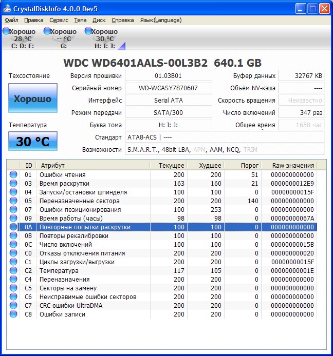

#226 vik15 наслаждаюсь каждой минутой жизни - во всех ее проявлениях! | 24 мая 2011 19:22
Прога подсвечивает жёлтым атрибуты, требующие внимания.
В данном случае возможно следует обратить на параметр "порог"(Threshdd).
Подключил к нетбуку по USB внешний диск. Тоже высветило пару параметров, но принимать в серьёз показания таких прог не стоит, это лишь повод зайти на офсайт и скачать спец-утилиту для данного HDD.
Показания HD Tune Pro - состояния "внимание есть проблемы"
И тот же диск в CristalDiskInfo - состояние "ОК!"
Сообщение отредактировал vik15 - 24 мая 2011 19:24

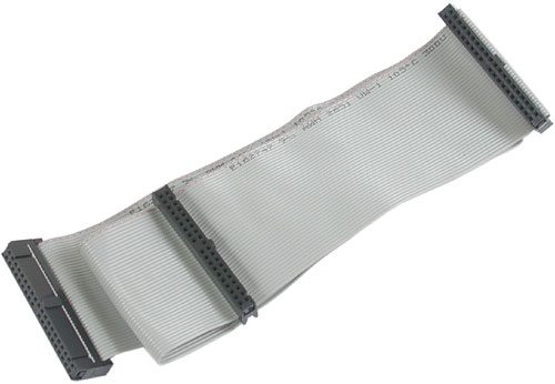

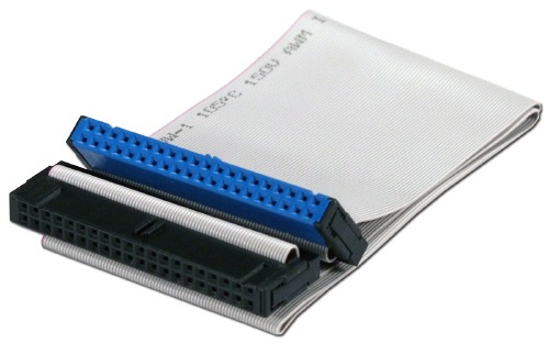

#228 Aleks_5 | 24 мая 2011 19:23
Цитата: DJEKMORGAN
как можно узнать сколько жильный кабель ?
Какой кабель? Если IDE то на него можно посмотреть или посчитать.
На 1картинке 40 на 2 - 80 жил.

#230 Vahe-91 | 24 мая 2011 19:30
у меня тоже в CrsytalDiskInfo нормально
#231 DJEKMORGAN | 24 мая 2011 19:32

#233 vik15 наслаждаюсь каждой минутой жизни - во всех ее проявлениях! | 24 мая 2011 19:42
Ну и будь спок :smile-50:
Учитывая, что твой HDD от сегейта, надо знать что это фирма своеобразно пишет SMART, не пряча некоторый показания в отличае от других производителей. Поэтому следует скептически воспринимать показания большинства прог, тупо читающих смарт без учета индивидуальных особенностей конкретных производителей и их моделей HDD. И уж тем более стоит воздержаться от их рекомендаций, да и от повседневного использования в целом :smile-15:

#234 DJEKMORGAN | 24 мая 2011 20:26
Aleks_5,
я подсчитал там всего 40 как на первом рисунке значит 40 жильный
я когда жесткий диск покупал то мне в их сервисном центре ставили мастера не знаю почему они 40 жильный поставили возможно им лень было и он подключили к первому жесткому диску

#236 Aleks_5 | 24 мая 2011 20:47
Поменяй на 80. Он стоит копейки. У меня уже давно нет ни одного IDE шлейфа - все приводы SATA.

#238 Aleks_5 | 24 мая 2011 22:28
Цитата: DJEKMORGAN
а как узнать подоидет или нет ?
там разъемы одинаковые ?
8 лет стоит на 40 жильном и ничего а сегодня как начал изучать ту прогу то сразу столько проблем
Конечно подойдет!
Разъёмы одинаковые. Там разница только в кабеле. В 80 жильном кабеле провода чередуются - сигнальный-общий-сигнальный-общий и т.д..
Благодаря этому достигается более высокая скорость передачи. При подключении к 40-жильному шлейфу HDD будет работать в режиме UDMA33 – не выше.
