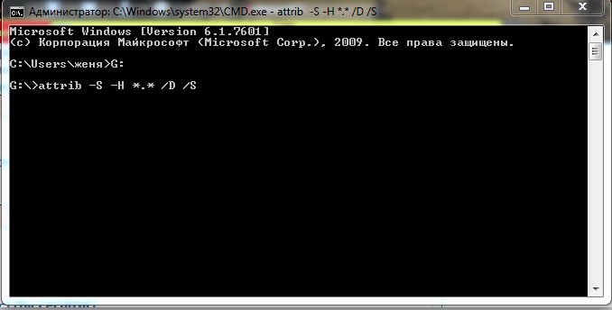

Цитата: LEQADA
DEDmazai, выполнить в нужной директории
attrib -S -H *.* /D /S
LEQADA ты это имеешь ввиду? Я никогда не делал ни чего подобного.Объясни поэтапно если можешь,где?что? и как???И ещё что за файлы Нод удалил ?
#1629 LEQADA Мастер кустарных методов | 2 января 2013 17:18
Цитата: KузьмиЧ
попробуй в быстром ответе нажать тег "смайл" или вставка изображения и прокрути страницу вверх , где появится всплывающее окно ?
Да, разобрался, спасибо ) Починить бы это...
он удалил файлы, которые запускали вирус. Вирус в свою очередь запускал червя, и открывал нужную директорию.
Цитата: DEDmazai
Объясни поэтапно
Нажать Win+R (Win - кнопка на клавиатуре, находящаяся между Ctrl и Alt. R - буква на клавиатуре). Нужно сначала зажать Win, и не отпуская его, нажать R. Появится маленькое окно. Там ввести "CMD" (без кавычек!), и нажать на Enter. Откроется чёрное окно. Там нужно ввести
X:
и нажать Enter
Вместо X подставить букву внешнего жёского диска (буква, которая определяется системой для накопителя. Как C, D или E)
Затем ввести:
и нажать Enter

LEQADA
Сделал как ты описал и ничего
#1631 LEQADA Мастер кустарных методов | 2 января 2013 17:40
Цитата: KузьмиЧ
проверь сейчас
Работает :smile-28:
Что ничего? Там много файлов. Нужно время, чтобы он со всем справился.

LEQADA,
Перезагрузил всё путём :smile-29:
#1633 LEQADA Мастер кустарных методов | 2 января 2013 17:57
зря. Нужно было дождаться финала. Эта команда обходила все файлы и папки в директории, а также все файлы и папки в поддиректориях. Поэтому и шёл процесс долго. Терпение...

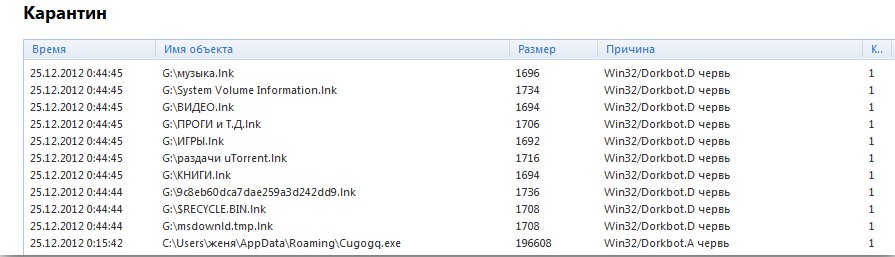

Цитата: serfmun
Проблемы на вашем компьютере, заражение червем, причем по снимку карантина, видно 2 разновидности. Червь распространяется через съемные диски, программы обмена мгновенными сообщениями и социальные сети. Изменение атрибутов - это самая малость, которую Вы увидели, несколько десятков других вредоносных действий, Вы и не заметили, но червь уже выполнил или выполнит в ближайшее время, Ваш компьютер уже управляется злоумышленником.
Например червь уже спионерил Ваши имя пользователя и пароль, если есть...
Червь может блокировать веб-сайты, которые связаны с обеспечением безопасности обновления. Компьютер зараженный таким червем может учавствовать в DOS атаках, червь создает свои файлы в каталогах пользователя, и не только, лезет везде, на всех разделах винтов, USB... Работает как бэкдор, плюс использует руткит технологии самозащиты.
Короче не буду лишнего писать, суть в том что компьютер уже инфицирован, лечить можно и нужно, но модификации проведенные в системе с файлами и реестре, антивирус не вылечит. Поэтому чтобы сделать Ваш компьютер чистым, сами знаете что нужно делать... Плюс полное сканирование других р...
