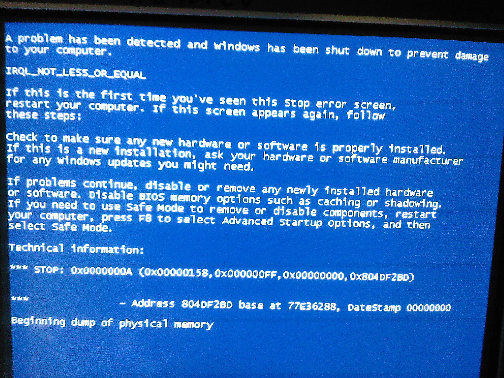

#1425 worck Мы привязаны не к сайту, а к людям ради которых сюда заходим | 31 декабря 2010 03:32
Всем привет! Такой вопрос!!! Вот сидел надриме.... И вдруг....
Что это может означать???

#1428 usoft vindicator | 31 декабря 2010 12:14
Репутация: 3187
Сообщений: 978
C нами с: 17.11.2010
Очки: 11362
Уважаемые Дримеры!
Ответ на вопрос: Цитата: "Что это может означать?", таков:
это "синий экран Смерти" (СЭС) имени БГ и СБ.
Он сделан не для Юзера, а для MS, чтобы была работа службе поддержки для "наваривания бабок".
У меня уже несколько лет СЭС не появпялся ни разу, благодаря переходу от "оригинальной" Винды к ОС собственной сборки на основе Винды.
ИМХО, причины появления СЭС - ложные срабатывания и конфликты встроенных защитных средств Винды (т.е. это вроде приступа аллергии). И еще м.б. сбой или повреждение в "железе" и ПО.
Удачи в НГ!

#1430 worck Мы привязаны не к сайту, а к людям ради которых сюда заходим | 31 декабря 2010 22:35
usoft,
А мне надо только знать что означает код ошибки!!!
Поэтому я вместо того чтоб писать, выложил скрин!!!

#1434 weertt | 4 января 2011 16:30
Репутация: 39
Сообщений: 216
C нами с: 22.10.2008
Очки: 580
IRQL_NOT_LESS_OR_EQUAL 0x0000000A
NO_EXCEPTION_HANDLING_SUPPORT 0x0000000B
MAXIMUM_WAIT_OBJECTS_EXCEEDED 0x0000000C
Была сделана попытка затронуть виртуальную память на внутреннем процессе IRQ уровня, который слишком высок. Если kernel debugger доступен, вы можете отследить, где именно система запнулась. Дополнительная информация. Одна из самых часто возникающих ошибок Windows NT - STOP 0x0000000A. Этот STOP может быть вызван как Программным Обеспечением, так и проблемой с оборудованием. Для выявления причин вы должны разобрать этот STOP, используя дебагер. Тем не менее, некоторые выводы можно сделать, рассмотрев параметры STOP сообщения и сообщения сопутствующего этот STOP. Параметры:
1. адрес, по которому выполнено ошибочное обращение
2. IRQL, который использовался для обращения к памяти
3. тип доступа к памяти: 0 = операция чтения, 1 = операция записи
4. адрес инструкции, которая затребовала доступ к памяти по адресу
Примечание: Имейте ввиду, что эта ошибка возникает в 99% из-за "кривых" драйверов. Некоторые из них в Windows XP вы можете обнаружить используя утилиту verifier.exe: Start (Пуск) -> Run (Выполнить) -> verifier.exe
THs.

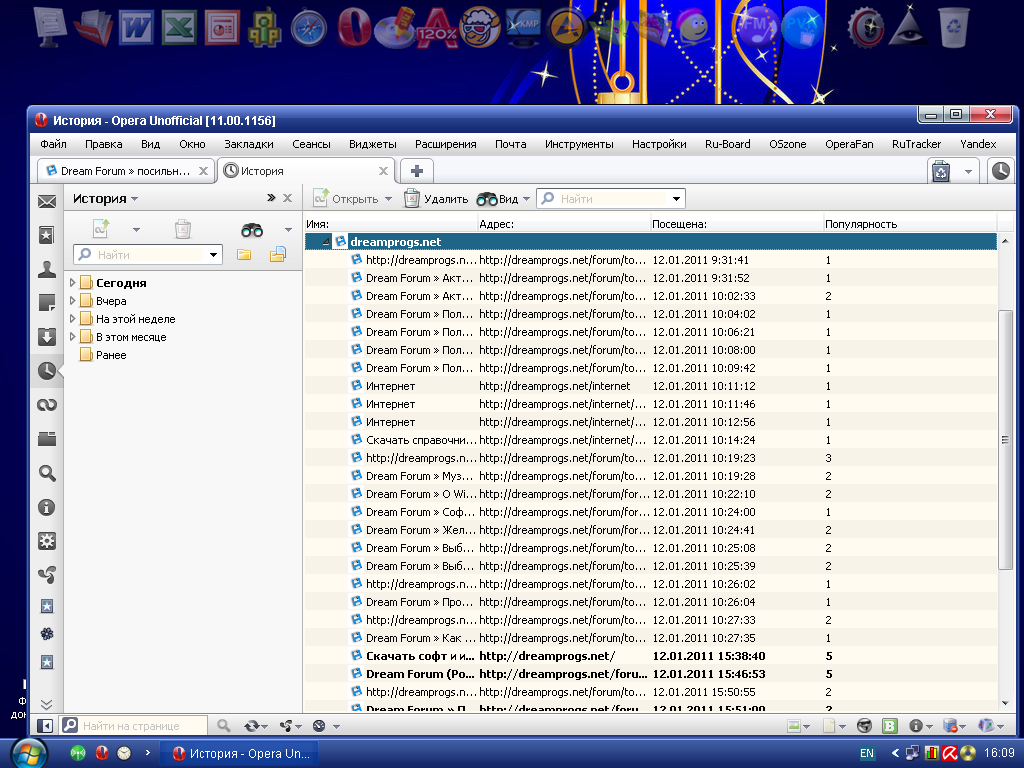

#1437 usoft vindicator | 12 января 2011 13:42
Репутация: 3187
Сообщений: 978
Очки: 11362
Кто-нибудь сталкивался с задачей вывода журнала Инета (Истории) в виде таблицы в один из текстовых форматов с выбираемой сортировкой?
Пример:
dreamprogs.net..http://dreamprogs.net............12.01.2010 12.01.30
dreamprogs.net..http://dreamprogs.net/forum.. 12.01.2010 12.03.30
google.ru...........http://www.google.ru.............12.01.2010 12.06.30
Есть ли готовая прога для этого?
Подскажите пожалуйста.

#1438 Дримыч | 12 января 2011 14:53
usoft, В опере История-Сортировать по времени и сайтам Сортировать по времени -Сортировать по сайтам .....
#1439 usoft vindicator | 12 января 2011 15:00
Репутация: 3187
Сообщений: 978
Очки: 11362
В Опере, которой я постоянно пользуюсь,
я не нашел способа вывода в текстовый формат.
А кроме того изначально дерево истории в Опере свернуто, а кнопки Развернуть все - нет.
#1440 Дримыч | 12 января 2011 15:08
usoft, Хм... не знаю у меня -Свернуть всё это дерево Развернуть всё Вид Выделить всё- копировать Opera Unofficial 11.00.1156
