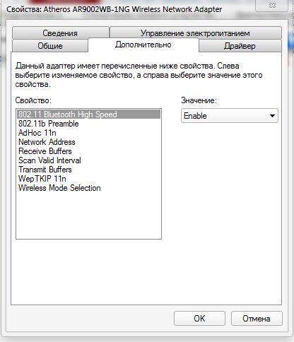

На буке с виндовс 7 подлагивает (постоянно виснет на пару секунд) беспроводная мышь A4Tech G7-630 когда сильно загружен тырнет по файфай (торенты, кино онлайн и тд), по проводу вроде все ок.
на других 2 буках робит, так же как и на пародии ос (наверно хром ос), той что можно загрузить спецкнопкой перед загрузкой системы. (запускал там скачку и кино онлайн одновременно)
Рассмотрены наверно почти все возможные варианты... иззза чего может глючить... перестанавливал систему, дрова чипсета, сетевых, аудио, видео, мыши... помехи вайфай, блютуса, перетыкал все юсб порты, ставил разные версии софта для скачки (дм, торенты), удалял антивирус, отключал брендмауер виндовс.....
Ноут асус у41св, кор 5, 4 ддр3, гт 540 на гиг, 650 хард, вайфай, блютус, виндовс 7 хом премиум на 64.
Есть еще какие варианты? :smile-48:

#1515 LEQADA Мастер кустарных методов | 15 июля 2012 01:17
эмм... цитата
Поковырявшись в настройках нашел интересную опцию "Взаимодействие с bluetooth".
Поставил "включено" и все стало нормально. тоже самое сделал и с текущим dv5 в Windows - проблема исчезла.

Цитата: LEQADA
Поковырявшись в настройках нашел интересную опцию "Взаимодействие с bluetooth".Поставил "включено" и все стало нормально. тоже самое сделал и с текущим dv5 в Windows - проблема исчезла.
не пойму где это искать... моск отказал уже)
#1517 LEQADA Мастер кустарных методов | 15 июля 2012 01:31
у меня нет Bluetooth, поэтому не могу сказать, проверив изначально. Понимаю, что ноут не тот, но возможно есть аналогия.

#1518 Команданте | 15 июля 2012 01:43
вроде нет ничего похожего :smile-60:
щас вот качаю... все ок почемуто :smile-19:
#1519 LEQADA Мастер кустарных методов | 15 июля 2012 01:51
первый пункт это и есть...
#1520 Команданте | 15 июля 2012 01:54
ну тогда он уже гад включен(( заглючит - попробую отключить...
Ладно, спасибо и до завтра.. сил уже нет)) :smile-58:
