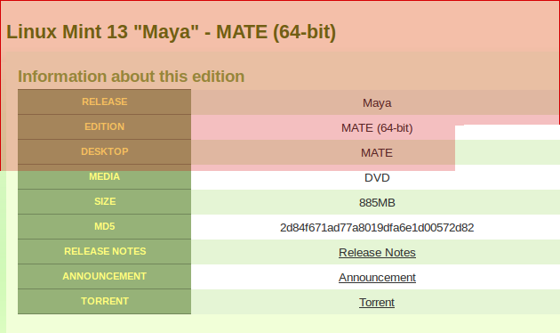

Linux Mint 13 LTS "Maya", основанный на Ubuntu 12.04 LTS, был выпущен как известно 23 мая и доступен для загрузки в двух версиях: последняя MATE 1.2 (fork GNOME 2.3.х) и с использованием Cinnamon 1.4 ( fork GNOME Shell) .MATE — это среда рабочего стола, являющаяся ответвлением от кодовой базы неподдерживаемой в настоящее время среды GNOME 2. Название MATE (исп. MATÉ) происходит от названия вида падуба, растения, из листьев которого готовят одноимённый напиток.Выход GNOME 3, заменившего классический рабочий стол новым интерфейсом, построенным на основе GNOME Shell, привёл к появлению значительного количества критических замечаний. Многие пользователи отказались от использования нового GNOME, призывая кого-нибудь продолжить разработку GNOME . Проект MATE был запущен пользователем Arch Linux для того, чтобы выполнить эту миссию.
Некоторые приложения из Gnome были ответвлены и переименованы:
Caja — файловый менеджер (от Nautilus)
Pluma — текстовый редактор (от Gedit)
Eye of Mate (EOM) — просмотр изображений (от Eye of Gnome — EOG)
Atril — просмотр документов (от Evince)
Engrampa — программа-архиватор (от File-roller)
MATE Terminal — эмулятор терминала (от Gnome terminal)
mate-calc — калькулятор (от gcalctool)
Marco — оконный менеджер (от Metacity)
MateDialog — вызов графических диалогов из коммандной строки (от Zenity)
mateconf — редактор конфигурации (от gconf)
В результате переименования появилась возможность устанавливать приложения MATE параллельно с приложениями GNOME. Например возможно установить Caja и Nautilus или Pluma и Gedit, не вызывая при этом конфликтов между приложениями.Так же доступны пакеты для Arch Linux и Debian GNU/Linux
ЗАГРУЗИТЬ Linux Mint 13 LTS "Maya"

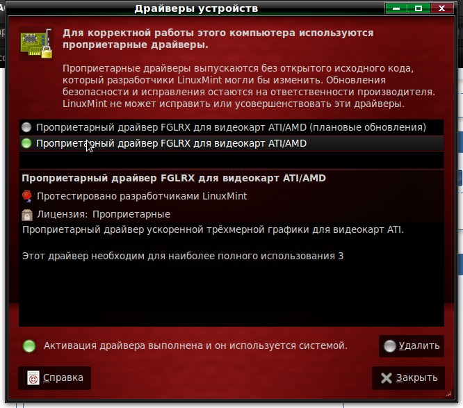

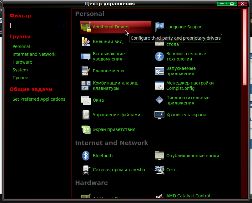

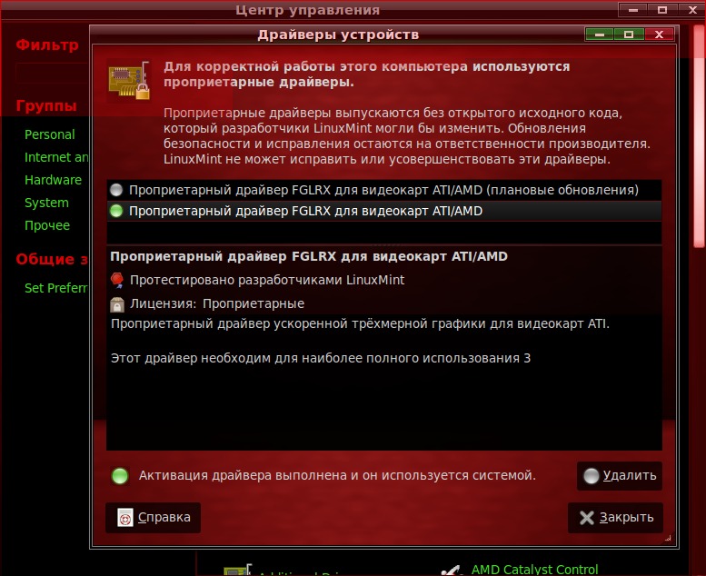

без проблем всё пройдёт -кликнешь на кнопку драйвер -загрузит и попросит перегрузить систему и всё- даже в терминале не нужно будет работать

.....я вторую кнопочку нажимаю -не обновление драйвера на видеокарту в Центре управления
