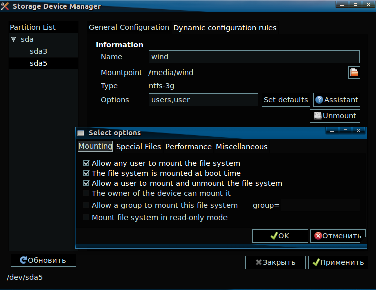

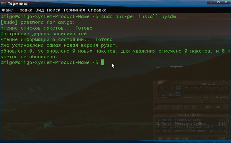

У многих на компьютере установлено две ОС: Ubuntu Linux и Windows 7. Вторая операционная система стоит только для игр , на ней запускают аську, браузер, хранят какие то файлы....что бы раздел для Windows (в NTFS) автоматически монтировался в Ubuntu,для новичков есть специальная программа -простая и удобная. PySDM - это специальное приложение для удобного редактирования файла /etc/fstab. Возможности программы ограничены только самими возможностями монтирования разделов и жёстких дисков в системе.Установка PySDM:
sudo apt-get install pysdm
После этого не помешает сделать резервную копию файла /etc/fstab
sudo cp /etc/fstab /etc/fstab.old[/color
запускаем команду pysdm (нужны права администратора). После открытия программы выбираем нужный раздел, который будет автоматически монтироваться при запуске системы и нажимаем кнопку "Assistant".
Выберите The file system is mounted at boot time для автоматического монтирования раздела при загрузке системы (обычно выбран автоматически)
Убедитесь, что пункт Mount file system in read-only mode отключен
Включите Allow any user to mount the file system и Allow a user to mount and unmount the filesystem
После всех операций нажимаем "OK", затем "Apply". Всё, теперь при загрузке Ubuntu нужный раздел или жёсткий диск будет автоматически примонтирован. В случае проблем просто восстановите резервную копию следующей командой:
sudo cp /etc/fstab.old /etc/fstab

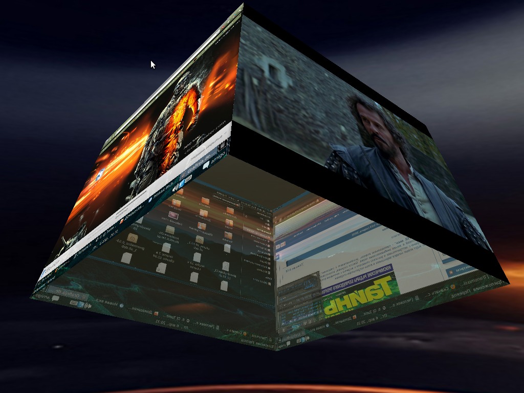

Так вникать надо, пора уже. А если окна полетят? Чем тогда восстановит? Нет, с Акронисом дружить надо. А вот кубы всякие, примочки, не люблю. И с линукс минт 12 поэтому ушёл, уж много заморочек лишних.
