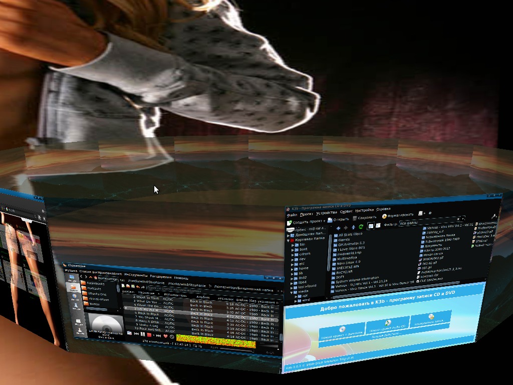

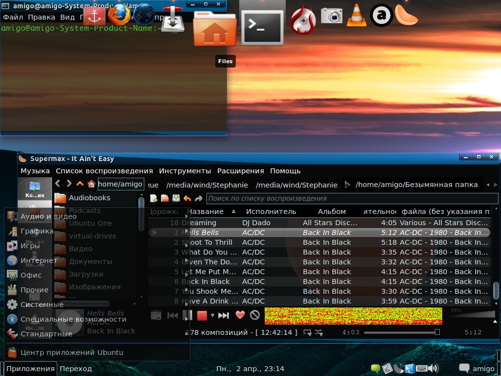

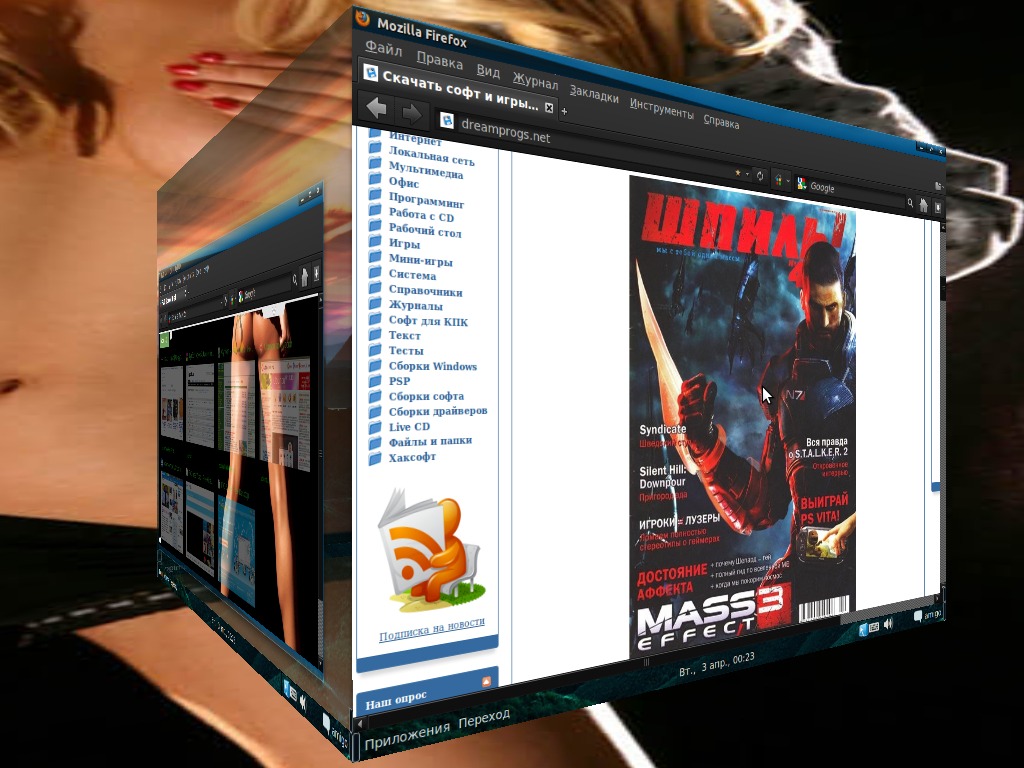

:smile-50: конечно я ж писал 29 марта вышла бета-2 Скоро финал ....у меня АТI- включен компиз куб ну и другие плюшки -прозрачность и тому подобное :smile-03:
14 рабочих столов :smile-03:

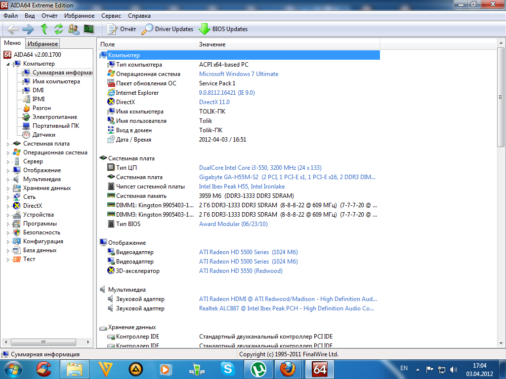

суть не в родительском контроле,..недавно имел глупость оставить на 1 час на стороне "Админа"(вход разделен:"Админ"и "Дети"),дочь успела уронить винду!!!А на Ubuntu тоже можно разделить Админ-Гость? :smile-33:
Какой дистрибув,по тех.данным моего кампа, Вы мне посоветуете?
My Webpage
naydin,
качнул с торрента ubuntu-12.04-beta2-alternate-amd64.iso.torrent ...правильно!?

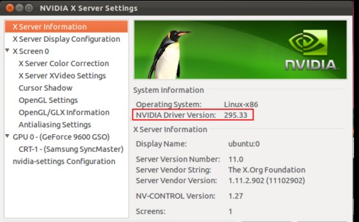

Дримыч, как ркчками прикрутить дрова на видеокарту? Хочу ставить последнюю версию драйвер. Скачал с оф сайта, под Линукс.
#2010 Дримыч | 4 апреля 2012 08:44
Компания NVIDIA представила релиз проприетарного видеодрайвера NVIDIA 295.33.
Основные изменения:
добавлена поддержка видеокарт: GeForce GTX 680, GeForce GT 630M и GeForce GT 620
улучшена совместимость с последними выпусками ядра Linux
исправлены ошибки
Чтобы установить NVIDIA 295.33 в Ubuntu 10.04-11.10 выполните следующие команды: sudo apt-add-repository ppa:ubuntu-x-swat/x-updates
sudo apt-get update
sudo apt-get install nvidia-current
sudo reboot
Проверяем версию установленного драйвера командой: glxinfo | grep OpenGL
OpenGL vendor string: NVIDIA Corporation
OpenGL renderer string: GeForce 9600 GSO/PCIe/SSE2
OpenGL version string: 3.3.0 NVIDIA 295.33
OpenGL shading language version string: 3.30 NVIDIA via Cg compiler
Или с помощью NVIDIA X Server Settings:

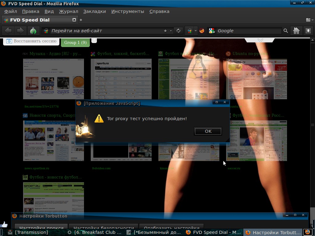

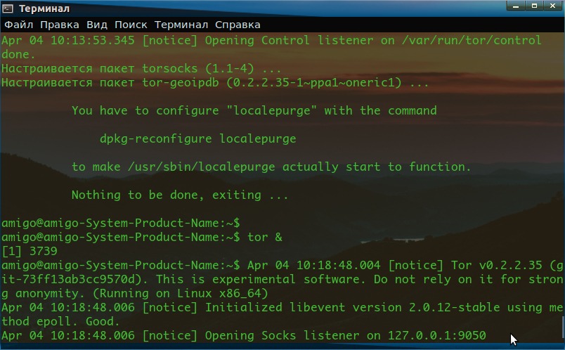

Tor позволяет устанавливать анонимное сетевое соединение, защищенное от прослушивания. Рассматривается как анонимная сеть, предоставляющая передачу данных в зашифрованном виде.
С помощью Tor пользователи могут сохранять анонимность при посещении веб-сайтов, публикации материалов, отправке сообщений и при работе с другими приложениями, использующими протокол TCP. Безопасность трафика обеспечивается за счет использования распределенной сети серверов. Технология Tor также обеспечивает защиту от механизмов анализа трафика, которые ставят под угрозу не только анонимность пользователя, но также конфиденциальность бизнес-данных, деловых контактов и др.
Чтобы установить TOR в Ubuntu 11.10/12.04 выполните следующие команды:
sudo apt-add-repository ppa:ubun-tor/ppa
sudo apt-get update
sudo apt-get install tor privoxy
Запускаем TOR командой: tor &
Firefox:

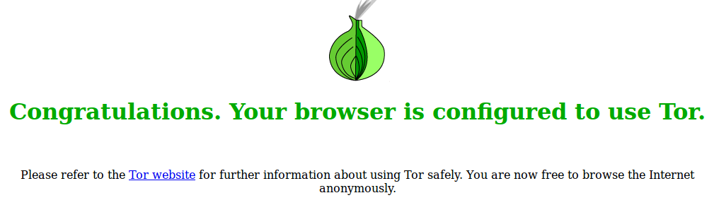

Скачиваем плагин Torbutton и устанавливаем его. Дополнительных настроек не требуется. Чтобы проверить работу TOR пройдите по следующей ссылке https://check.torproject.org/. Если вы сделали все правильно то увидите следующую страницу:

Дримыч, спасибо, прикрутил, сейчас видюха отлично работает :smile-50:

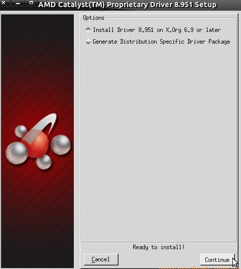

AMD ATI Catalyst 12.3 в Ubuntu 10.04-12.04 исправлены ошибки и добавлена поддержка новых видеокарт: Radeon HD 7800, Radeon HD 7700, Radeon HD 7900. Поддержка X.Org Server 1.12 отсутствует.
1. Удаляем установленный текущий драйвер:
sudo sh /usr/share/ati/fglrx-uninstall.sh
sudo apt-get remove --purge fglrx fglrx_* fglrx-amdcccle* fglrx-dev* xorg-driver-fglrx
2. Устанавливаем новый драйвер:
cd ~/; mkdir catalyst12.3; cd catalyst12.3/
wget -O amd-driver-installer-12-3-x86.x86_64.run http://goo.gl/4oZZK
chmod +x amd-driver-installer-12-3-x86.x86_64.run
sudo sh ./amd-driver-installer-12-3-x86.x86_64.run
3. Следуйте инструкциям мастера установки:
4. Обновляем X.Org:
sudo aticonfig --initial -f
5. Перезагружаем компьютер:
sudo reboot

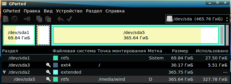

а сколько отделять места на диске,если весь-100Гб,40 гб занимает Win7 :smile-33:
#2016 Дримыч | 4 апреля 2012 21:14
naydin, :smile-33: я ж скрин показал- из 30 занято 5,5 гигов.....наверн 20 вполне достаточно будет
#2017 naydin | 4 апреля 2012 21:28
спасибо!скрин я смотрел!!!я неправильно наверное выразился:при установке 2 ОСИ,сколько требует система(на обновления,небольшие навороты,кеширование...и т.д)я понимаю,чем больше тем лучше!..7-ка,напичканая,требует-миним 50Гб(я проверял!).если отделить на Ubuntu-40 Гб,будет достаточно,для того,чтобы "не экономи :smile-33: ть"?
#2018 Дримыч | 4 апреля 2012 21:35

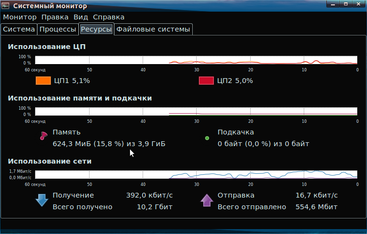

naydin, у меня 5,5 гиг занимает сейчас и система и домашняя папка Свопа нет 4 гига оперативка..
