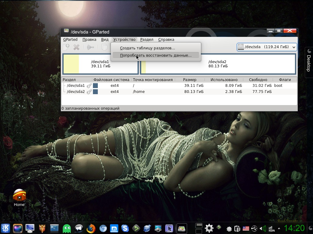

Александр Петрович,
из под Линукса...GParted.Удаляешь все и по новой ставишь...или ставишь из под винды :smile-33:

#85 Дримыч | 19 января 2014 12:38
Цитата: z-sg
правда менее логичный,но не менее функциональный
насчёт функционала...у тебя ж суся-так что можешь посмотреть в гуй партед

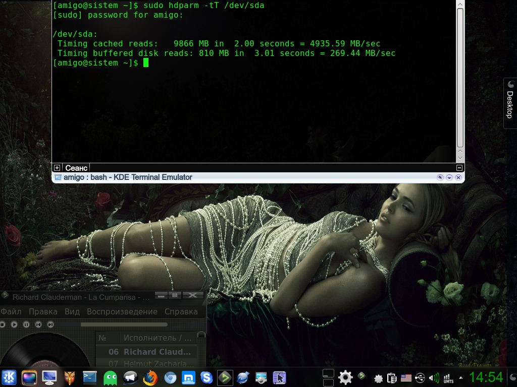

или проще же blkid в терминале и вся инфа у тебя на виду или mount | column -t или smartctl -a /dev/sda1 или [sudo] hdparm -I /dev/sda или...можешь сам продолжить -чего ж проще и функциональней :smile-32:
Цитата: z-sg
управления дисками сделать GPT диск,да да из винды
логичней и удобней из любого лив -линукс и желательно
P.S. производительность жесткого диска к примеру (правда материнка старая sata-2-можно не обращать на скорость обмена...) очень просто и одной командой...
