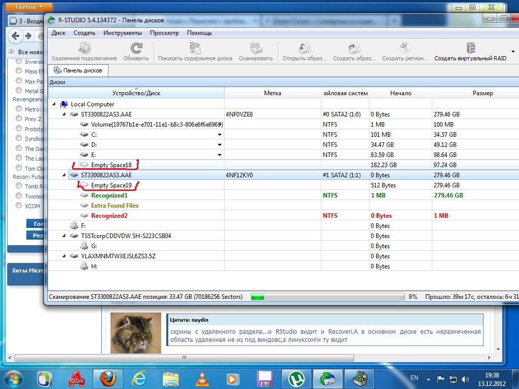

FiNik___,
скрины с удаленното раздела...и RStudio видит и Recoveri.А в основном диске есть неразмеченная область удаленная не из под виндовс,а линуксом!и ту видит :smile-33:
не давеча как на той недели восстанавливал важные файлы удаленные (неосторожно)глубоким форматированием...практически все восстановил :smile-33:
У тебя осталась файловая система, потому RStudio их и видит, а у меня файловая система раздела D просто испарилась куда то. Когда ты удаляешь файл, на самом деле он никуда не удаляется, с него просто снимается метка файловой системы.

Цитата: naydin
да удалил я файловую систему!
naydin спасибо, посмотрел твой скрин, снес RStudio и установил заново и она определила Empty Space, только как то странно, наопределяла кучу партиций:
- C начало 1 MB конец 25 GB
- Empty Space12 начало 25 GB конец 422 MB
- Partition 2 начало 25 GB конец 42 GB
- Partition 3 начало 25 GB конец 42 GB
- Partition 3 начало 25 GB конец 83 GB
- Empty Space13 начало 25 GB конец 86 GB
а до этого определяла только диск С, но самое главное, когда просканировал Empty Space13, все что было в разделе определилось, перебросил все что нужно на системный диск, сейчас проверю раздел на сбойные сектора и дело в шляпе. sleon и все остальные кто откликнулся, спасибо за участие.
