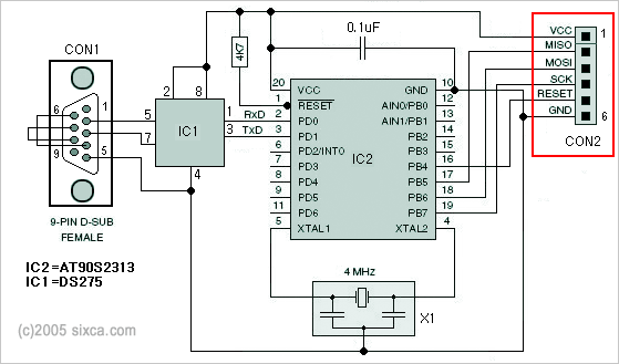

Aleks_5, у ATTiny13A 8 выходных контактов (ножек). У программатора 10 входов.
#372 Aleks_5 | 2 июня 2012 18:06
Для программирования достаточно и 6 из них 1 питание и 1 GND.
На стандартном разъеме 4 провода GND.
#373 LEQADA Мастер кустарных методов | 2 июня 2012 18:10
Aleks_5, эту схему я не понял. Предыдущую понимал. Можно такую же только для программатора с 10 входами? Схему для МК сам найду.
Сообщение отредактировал LEQADA - 2 июня 2012 18:14
#374 Oberon64 | 2 июня 2012 18:21
Репутация: 14290
Сообщений: 498

Как выше справедливо заметил Aleks_5 - необходимо 6 проводов (это если с питанием). А на рисунке с 10_ю ножками - 4_ре земли (считай один провод а не четыре и вывод NC - это not connected - т.е. не подключен (не используется).
Verba volant
#375 Aleks_5 | 2 июня 2012 18:26
Для программирования достаточно сигналов на разъеме CON2.
А в 10 контактном в шлейфе интерфейса IPS чередуются сигнальные провода и общие(корпусные)
