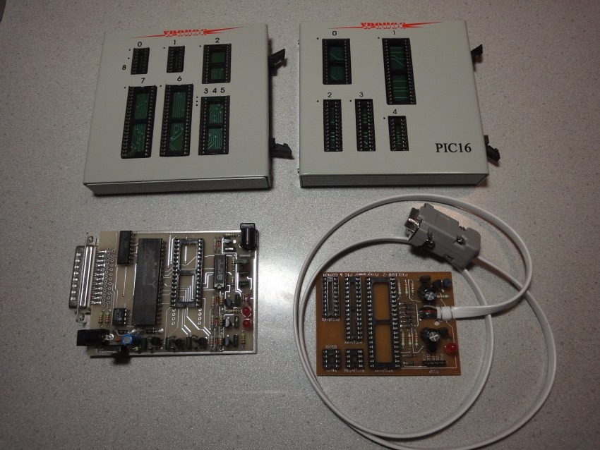

А у меня под программатор есть старый комп. К нему покупал программатор ХРОНОС - он включается в шину ISA, а шлейфом сменные модули.
Есть ещё пара программаторов на COM и LPT порты.
К тому же на работе есть программатор Chip Prog+.
Вот только в последнее время - почему то нет желания что то делать.

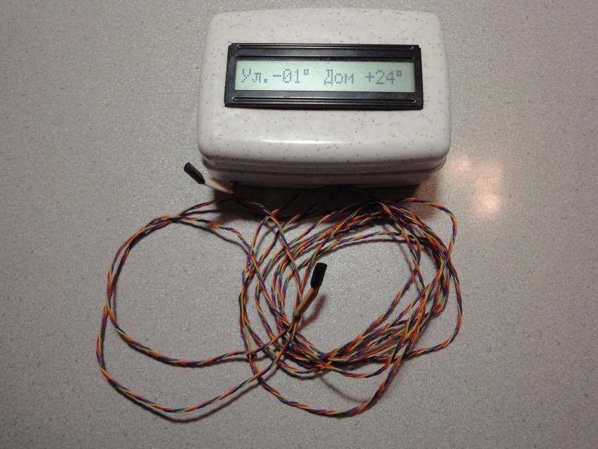

На фотках программаторы и одна из поделок:
Сообщение отредактировал Aleks_5 - 22 октября 2011 03:41
