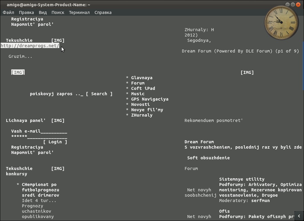

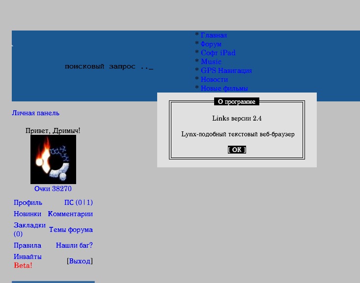

Открываем сайт в терминале
Нужно установить пакет links2:
sudo apt-get install links2
и запускаем, очень удобно при отсутствии X сервера
links2 dreamprogs.net
получим примерно следующее:
Таким образом можно открыть любой сайт.

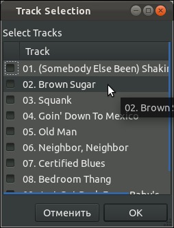

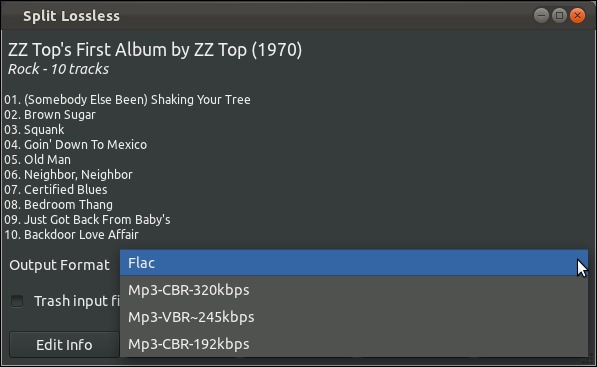

Если вы часто скачиваете музыку в формате lossless (без потерь)- для Ubuntu создан скрипт позволяющий извлечь дорожки из файлов ape, flac, wavpack. Скрипт позволяет извлекать дорожки в формат flac (без потерь) или mp3 (с потерями). Устанавливаем
sudo add-apt-repository ppa:cokicd/split-lossless
sudo apt-get update && sudo apt-get install split-lossless
После установки кликните правой кнопкой по файлу из которого хотите извлечь и нажмите "Сценарии - Split lossless". по умолчанию извлекаются все дорожки. Вы можете выбрать только некоторые нажав "Select Tracks".После завершения извлеченные дорожки будут в той же папке где находится файл из которого вы извлекали

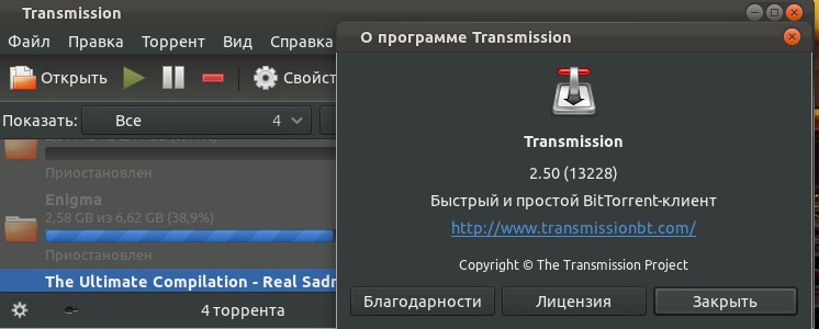

Transmission- BitTorrent-клиент ,разработан, чтобы быть простым и производительным. Он просто работает, но в нём также присутствуют расширенные возможности, например просмотр директорий, чёрные списки плохих пиров и веб-интерфейс. Именно поэтому Transmission используется как торрент-клиент по умолчанию в Ubuntu.Возможности:
Использует меньше ресурсов, чем остальные клиенты
Нативные графические клиенты для Mac, GTK+ и Qt
Можно удалённо контролировать через клиенты в терминале и в сети
Полное шифрование, поддержка DHT, µTP, PEX и Magnet-ссылок
И многое другое
Чтобы установить торрент-клиент Transmission на Ubuntu/Linux Mint, откройте терминал (нажмите Ctrl+Alt+T) и выполните следующие команды:
sudo add-apt-repository ppa:transmissionbt/ppa
sudo apt-get update
sudo apt-get install transmission

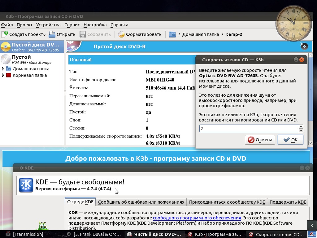

Все программы для прожига оптических дисков в Linux, за исключением NeroLINUX, на самом деле являются не более, чем оболочками к пакету cdrecord.К3b – мощная, универсальная программа для записи CD и DVD. Существует довольно распространенное, небезосновательное мнение, что K3b входит в состав KDE. Действительно, это единственный достойный программный продукт для прожига оптических дисков, использующий библиотеку QT и модуль kdelibs. Несмотря на это, K3b является независимым программным продуктом, хотя на официальном сайте проекта дается четкий намек на то, что программа оптимизирована для работы в KDE.K3b позволяет начинать прожиг оптического диска сразу же после запуска данного процесса, минуя долгое, утомительное ожидание окончания копирования информации и создания образа. По этой причине K3b можно назвать самым быстрым, оперативным программным продуктом для записи CD и DVD, основанным на утилитах пакета cdrecord.
Важные возможности K3b
Создание Audio CD
Создание CD с данными
Создание смешанных CD
Создание Video CD
Копирование CD
Запись DVD
Создание образов CD
Создание образов DVD
Запись ISO-образов
Устанавливаем K3b на Ubuntu
sudo apt-get install k3b

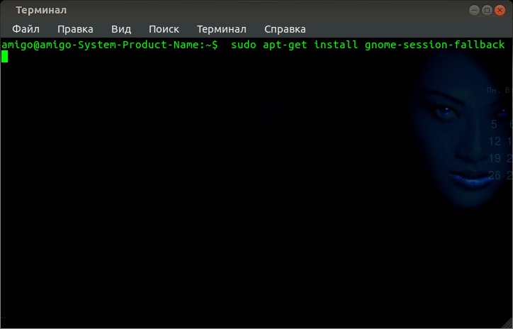

Ubuntu 12.04 использует Unity 2D как fallback-сессию по умолчанию, так что если вы хотите использовать классическую (Fallback) сессию GNOME, вам нужно установить её: sudo apt-get install gnome-session-fallback
Если вы хотите использовать AppMenu (глобальное меню) на панели наберите в терминале
sudo apt-get install indicator-applet-appmenu
Затем ALT + правый клик мышкой (если это не работает, попробуйте SUPER + ALT + правый клик) на панели, выберите "Добавить на панель" и добавьте "Indicator Applet Appmenu".

#1952 -=ThinkeR=- | 18 марта 2012 17:21
worck, Есть. В командной строке вставь - sudo apt-get install gnome-session-fallback
После установке выйти из системы и войти в гноме (на табличке входа
в систему выбрать).
