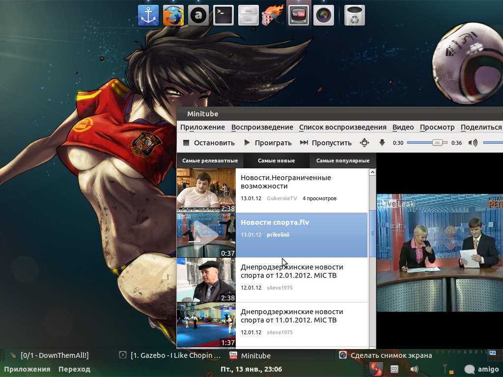

Была обновлена линза для просмотра роликов из видеосервиса YouTube.
Линза позволяет искать видео в YouTube, используя специализированную область и не требует запуска веб-браузера. Для просмотра достаточно кликнуть по превьюшке, после чего выбранное видео запустится в проигрывателе VLC. Приятным моментом является то, что ролик можно будет смотреть без использования Adobe Flash. Протестил у себя.....

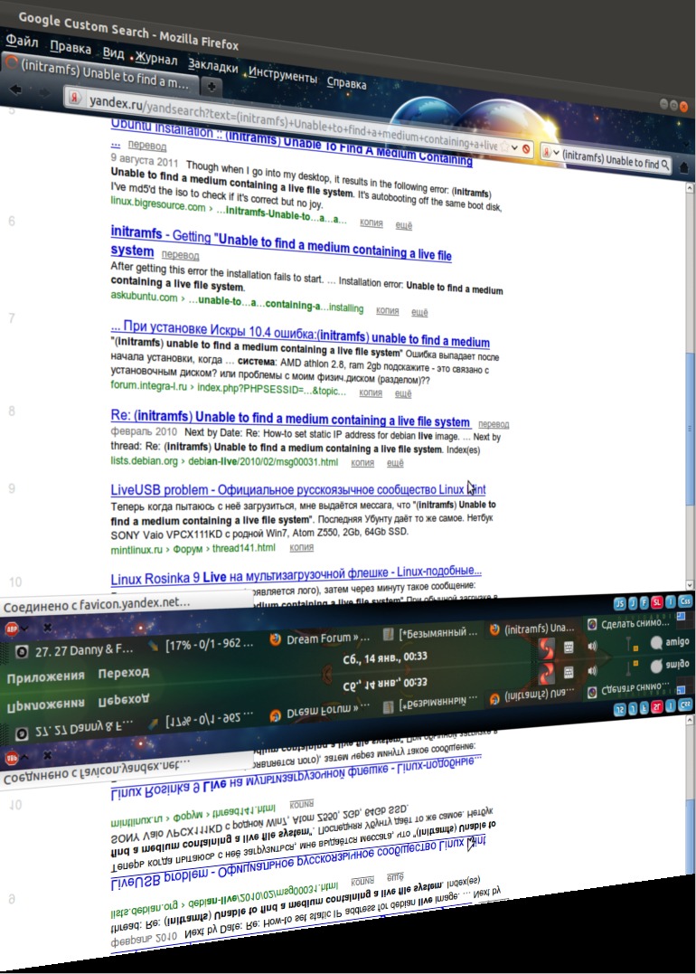

Ни пойму в чём может быть причина ошибки при установке Ubuntu (любой версии) на жёсткий ! Причём на "Oracle VM VirtualBox" всё нормально. ЦП DualCore Intel Pentium D 945
BusyBox v1.18.4 (Ubuntu 1:1.18.4-2ubuntu2) built-in shell (ash)
Enter 'help' for a list of built-in commands.
(initramfs) Unable to find a medium containing a live file system

lexXxus,"не возможно найти установочный носитель, содержащий живую файловую систему" Форум и ещё масса возможных решений .... Удачи!

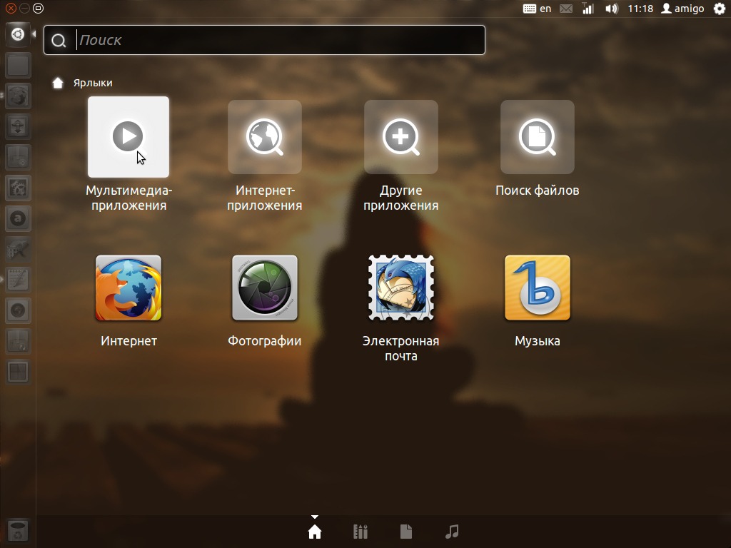

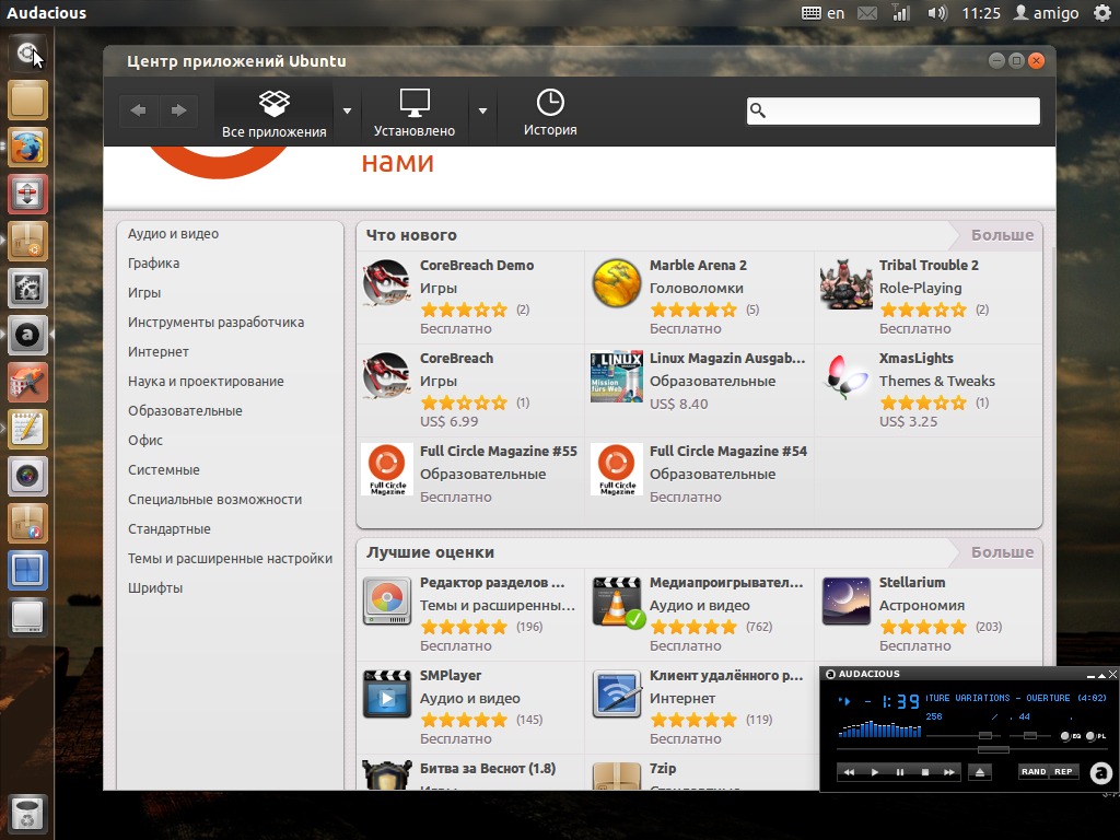

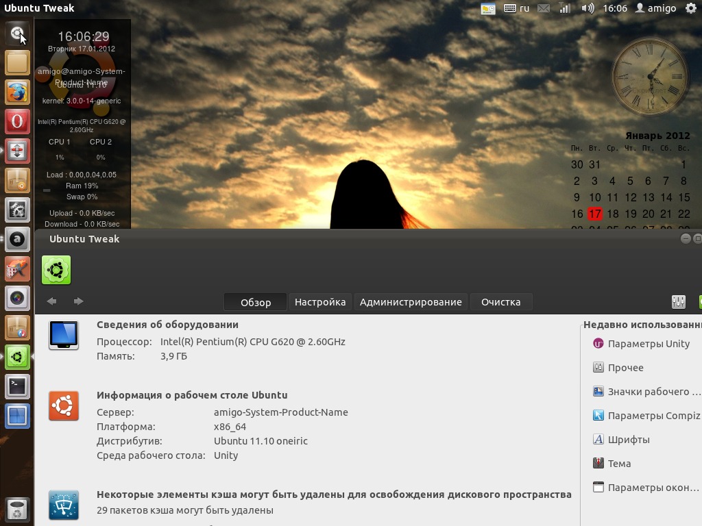

Стала доступна для теста Unity 5.0. На данный момент она не доступна в стандартном репозитории, но можно воспользоваться Unity Team PPA. В Unity 5.0 была проведена огромная работа над повышением стабильности оболочки, а так же были добавлены некоторые полезные функции Для кнопки меню был добавлен квиклист (quicklist) для быстрого переключения по установленным линзам Так же немного изменилось стандартное меню квиклиста. Теперь название приложения выделено жирным шрифтом, а так же переименованы некоторые пункты.Была добавлена кнопка для показа рабочего стола. Для её активации в Менеджере настройки CompizConfig нужно включить опцию "Show Desktop" Протестил на своей системе -пока работает :smile-03:
#1908 Дримыч | 17 января 2012 13:43
ЗЫ. Для тех кто работает в терминале-вкл. Unity 5.0 Данные команды подходят для Ubuntu 11.10 и 12.04
Вот и всё. Теперь перезагрузите свой компьютер и наслаждайтесь Unity 5.0. Для тех -кого напрягает глобальное меню,меня напрягло и отключил наф,отключаем sudo apt-get remove appmenu-gtk3 appmenu-gtk appmenu-qt Если вы заскучаете по глобальному меню, отменяем изменения командой: sudo apt-get install appmenu-gtk3 appmenu-gtk appmenu-qt Командуем естественно в терминале :smile-03: Удачи! :smile-53:

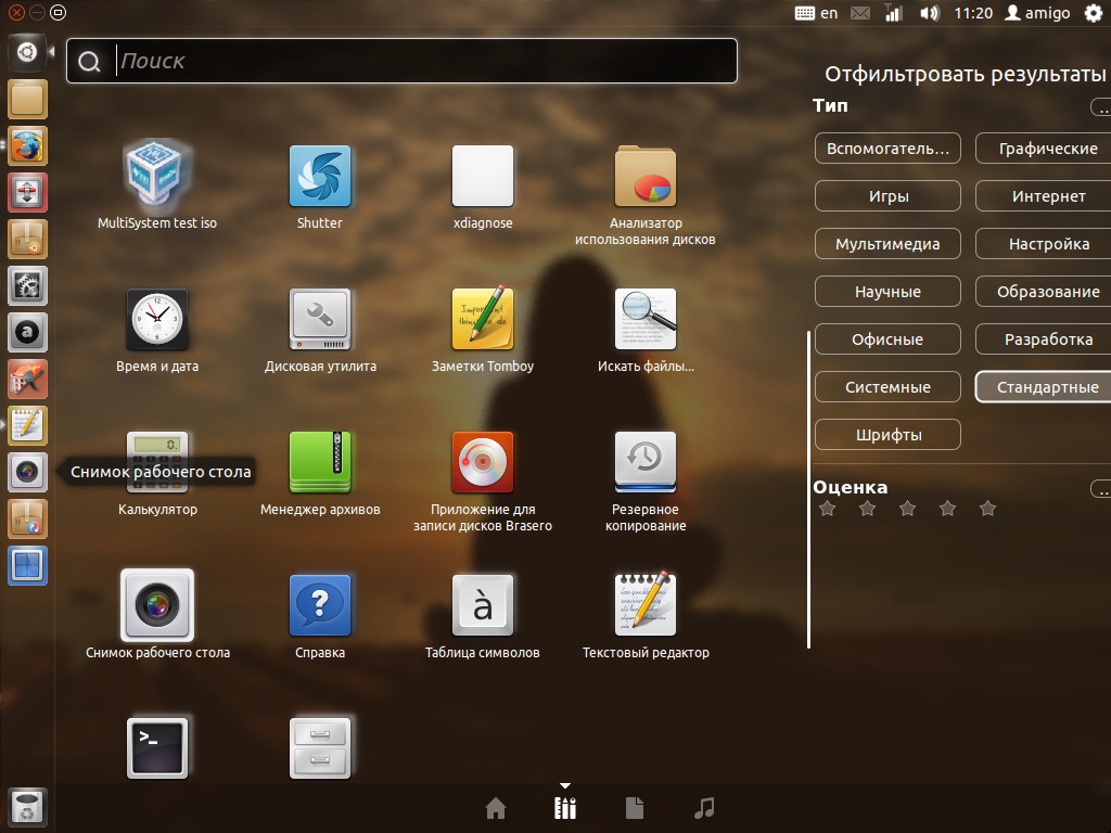

ах да скринчик - :smile-03: пока два дня с юнити и ничего такого криминального не наблюдалось но Гном лучше :smile-03: для меня ...

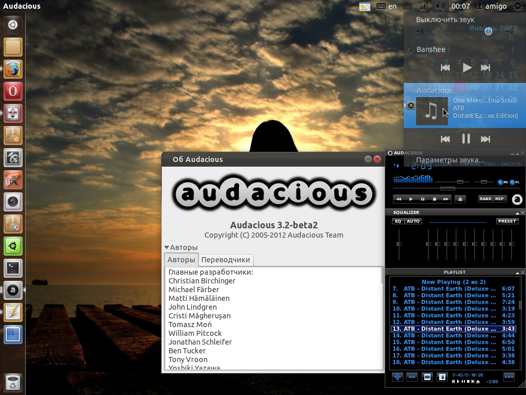

Недавно состоялся бета-релиз плеера Audacious. Релиз получил номер 3.2. Появилось несколько интересных нововведений: Интегрирована поддержка MPRIS v2, что позволяет управлять плеером через звуковое меню
Решена проблема с большими плейлистами
Появился плагин для поиска по библиотеке
Ускорено время запуска
Улучшено использование памяти
Уменьшено число обращений к диску

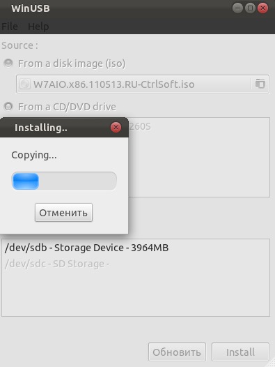

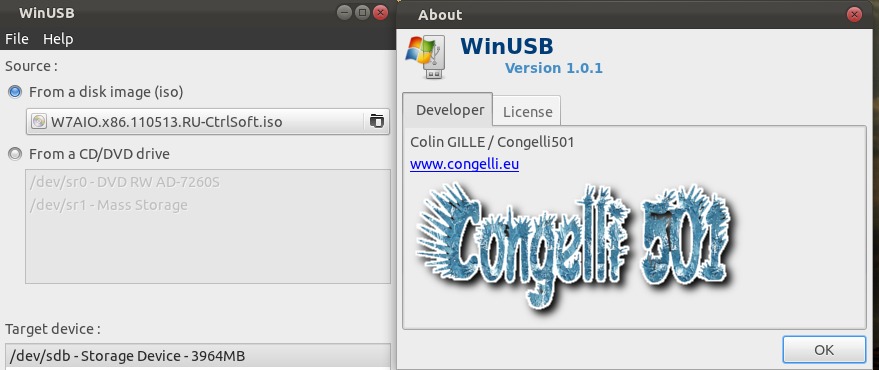

WinUSB – это полезный инструмент, для пользователей Ubuntu Linux, которым иногда приходится пользоваться Windows. С помощью WinUSB можно прямо в Ubuntu создать установочную флешку с Windows 7 или Vista на борту. Источником может послужить iso-образ, либо диск в дисководе,у программы есть как графический интерфейс, так и консольный. Так что для создания установочной флешки не нужно будет загружать визуальную оболочку Для создания установочной флешки, вам потребуется носитель с объёмом не менее 4Gb.

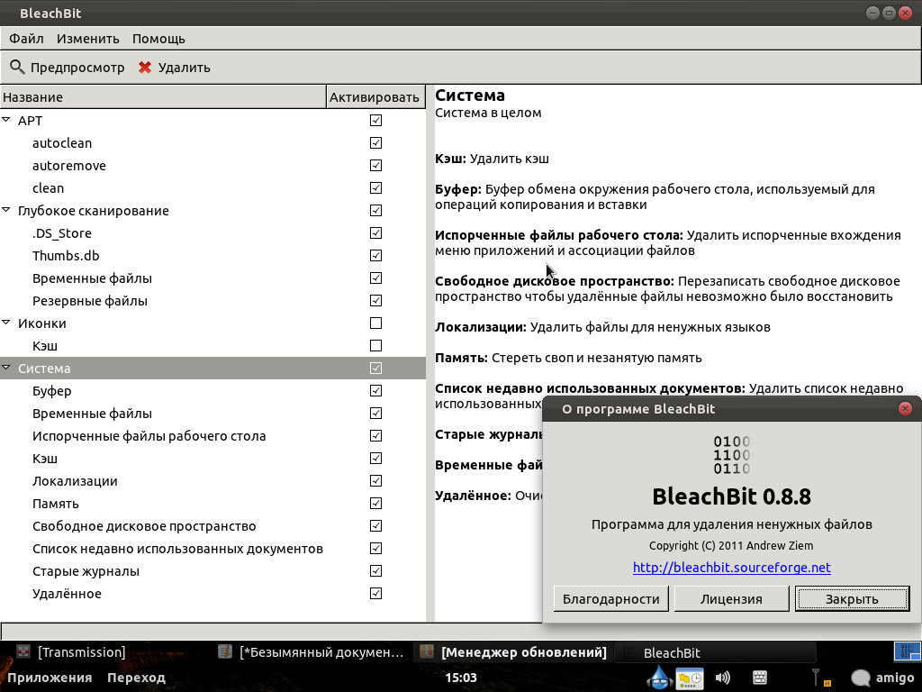

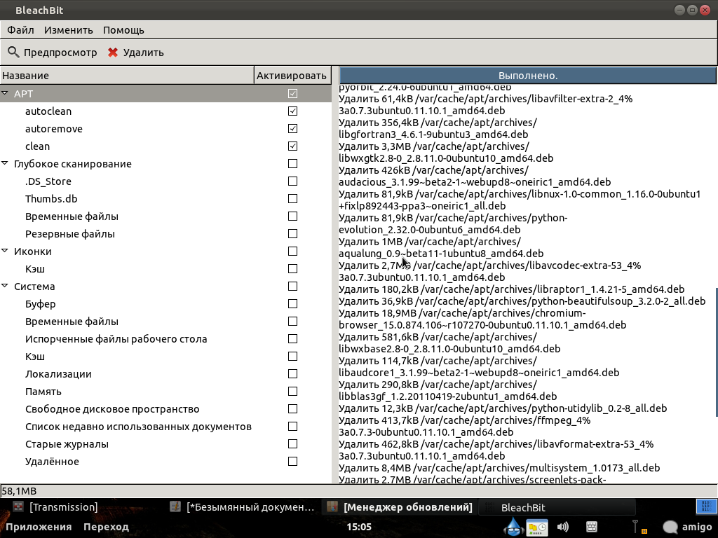

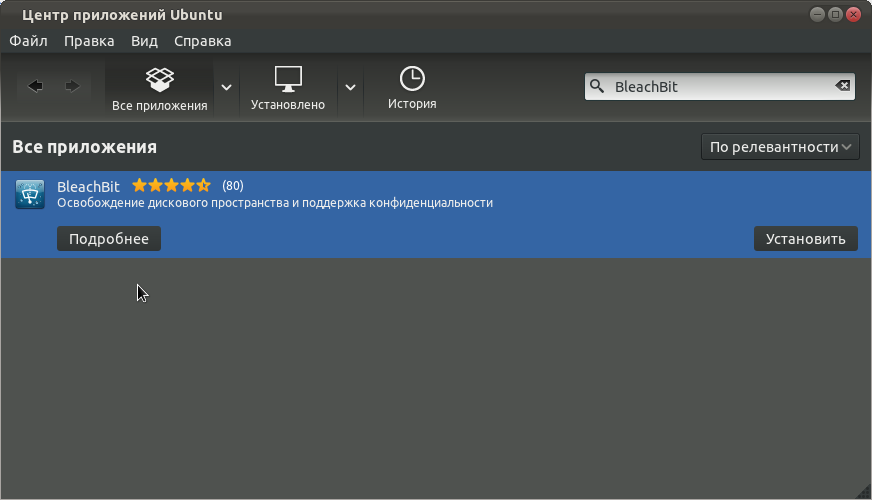

Чистка и оптимизация Ubuntu Linux Стараниями некоторых проповедников open source создалось мнение, что Linux является супер надежной и совершенной системой, которая даже не нуждается в обслуживании, в отличие "от этой вашей винды". Однако это совсем не так, и грязи, например, в Ubuntu накапливается не менее, а может и поболее чем в Windows. Поэтому для очистки места на диске, ускорения системы, безопасного удаления данных лучше воспользоваться утилитой BleachBit BleachBit – это удобная бесплатная программа для очистки системы, которая имеет версии как для Linux, так и для Windows. Утилита имеет простой и понятный интерфейс на русском языке. Все пункты снабжены подробными подсказками, так что ее использование не вызовет вопросов даже у начинающих пользователей.Принцип работы с программой очень прост и сводится к выбору опций очистки с помощью чекбоксов в средней колонке. После этого можно нажать кнопку "Предпросмотр" для поиска мусора и затем "Удалить" для его удаления. Кроме обычного поиска и удаления мусора BleachBit умеет выполнять и целый ряд специальных операций Очистка памяти и свопа Linux
Удаление неисправных ярлыков
Удаление неиспользуемых локализаций
Очистка APT для Debian, Ubuntu, Kubuntu, Xubuntu и Linux Mint
Перезапись чистого места для невозможности восстановления ранее удаленных файлов
Сжатие баз данных многих программ для экономии места
Установить программу можно из Центра приложений Ubuntu или скачав инсталляционный файл с сайта программы. Там же доступна для загрузки и версия для Windows, которая умеет подчищать следы работы более чем за 500 программами и является достойным конкурентом Ccleaner

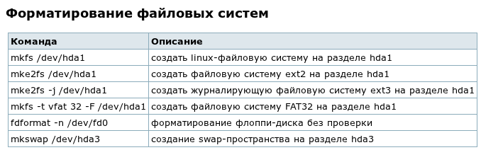

#1911 Дримыч | 24 января 2012 23:21

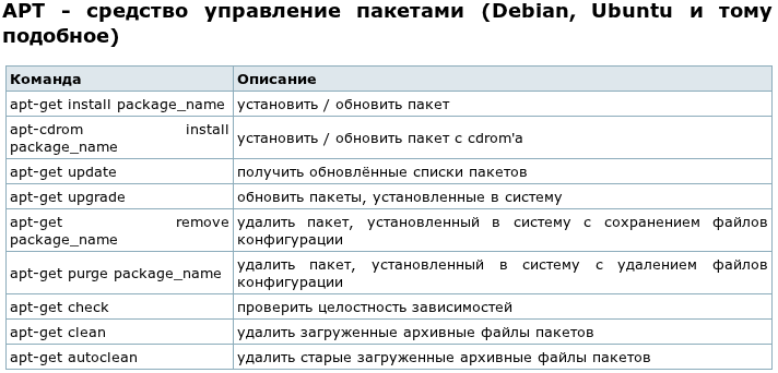

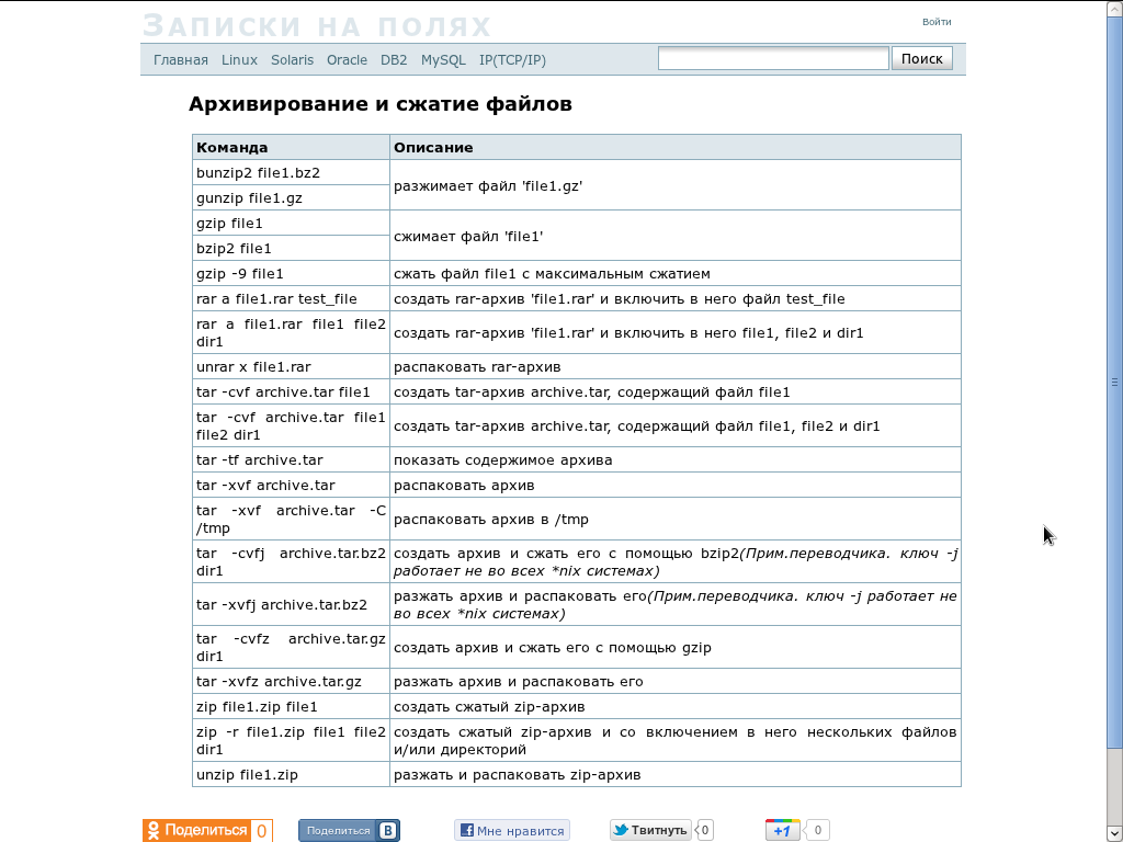

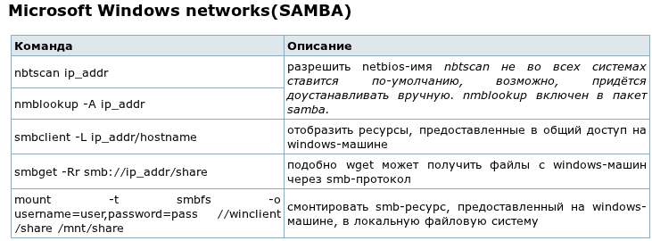

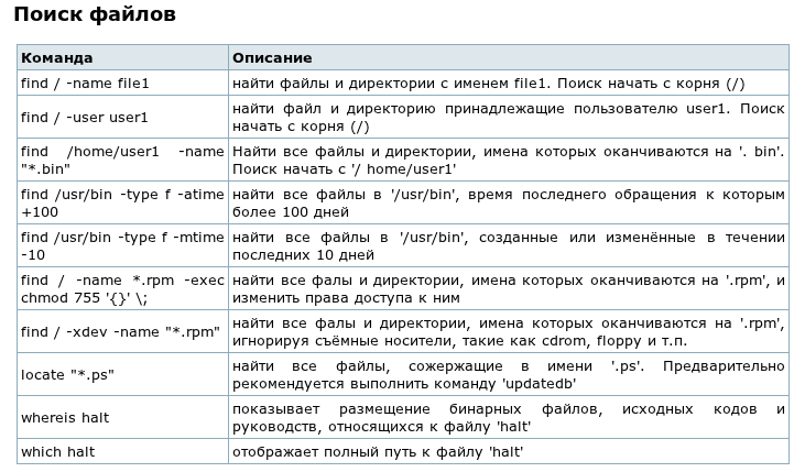

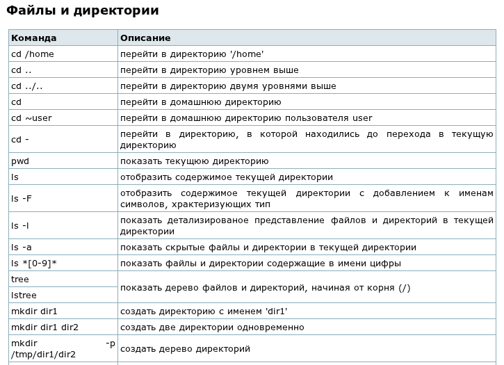

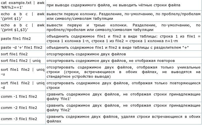

Полезные советы
Форматирование файловых систем.
Файлы и директории

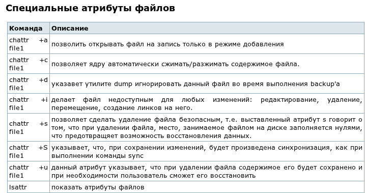

Специальные атрибуты файлов
APT - средство управление пакетами (Debian, Ubuntu ).

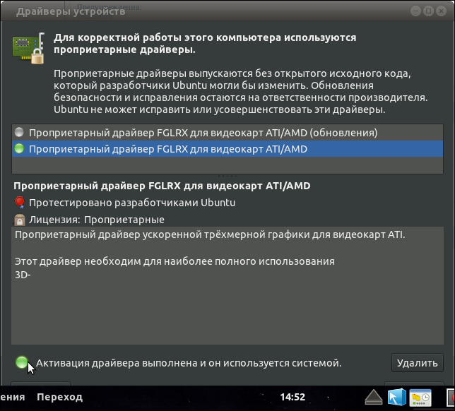

Дримыч, я имел ввиду чтоб как на винду - драйвер пак поставил и пусть система выбирает то что надо
#1916 Дримыч | 11 февраля 2012 13:17
Чико, Неее здесь всё по-сурьёзному Ну мож и сам скомпилить -когда-нибудь -я слаб в этом А так переходишь на вкладку-это самое простое-пока терминал не буду трогать :smile-03: и включаешь поиск всё находится перезагруз и работай Да тебе всё равно нужно будет обновиться там много обновлений А хош не обновляй в апреле всё равно 12.04 выходит -ждём-с Уже альфу-1 трогал но сырая была :smile-54:

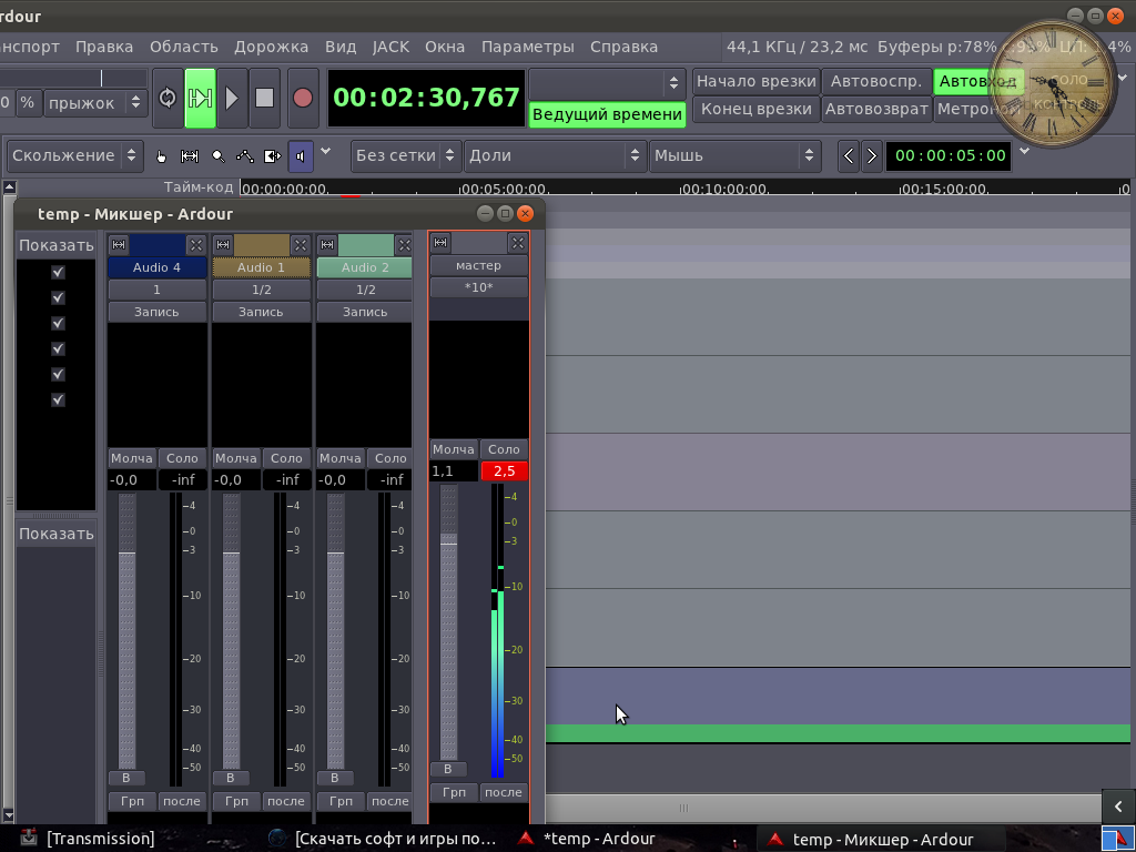

Ardour нейтрален по отношению к частоте сэмплирования и размеру сэмпла -- поддерживаются любые форматы от 8 до 32 бит и частоты от 8 кГц до 192 кГц. Внутренняя обработка проводится в 32/64-битном формате с плавающей точкой IEEE.
