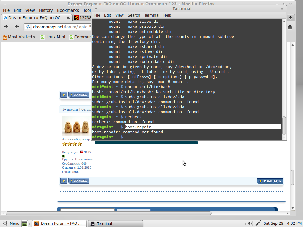

#2451 naydin | 29 сентября 2012 21:48
текст набрать не мог ,был на Live Cd без поддержки русского.
я заходил по Вашей ссылке.При вставке ссылки в строку браузера открывается этотсайт.
Суть в следующим-в терминале не принимает открытие boot-repair,а по ссылке работы в Терминале- непринимает...возможно я неправильно определил /dev/sda ???(а hda вообще не хочет принимать!)
#2452 Александр Петрович Хочу всё знать! | 29 сентября 2012 22:12
Привет!!! Его ни с чем не перепутать, главный загрузочный диск. Дримыч хорошую ссылку тебе дал. Вводи в терминале от рута.
naydin, DEV/SDA - MBR
DEV/SDA1 Сам диск
DEV/SDA 2 и далее - разделы.
DEV/SDb уже второй диск и так далее, не путайся в дисках))))
#2453 Дримыч | 29 сентября 2012 22:27
naydin, sudo add-apt-repository ppa:yannubuntu/boot-repair
sudo apt-get update
sudo apt-get install -y boot-repair
из меню или в командной строке: boot-repair в меню запустишь графическую утилиту она всё сделает за тебя я же тебе видео записывал-как она работает

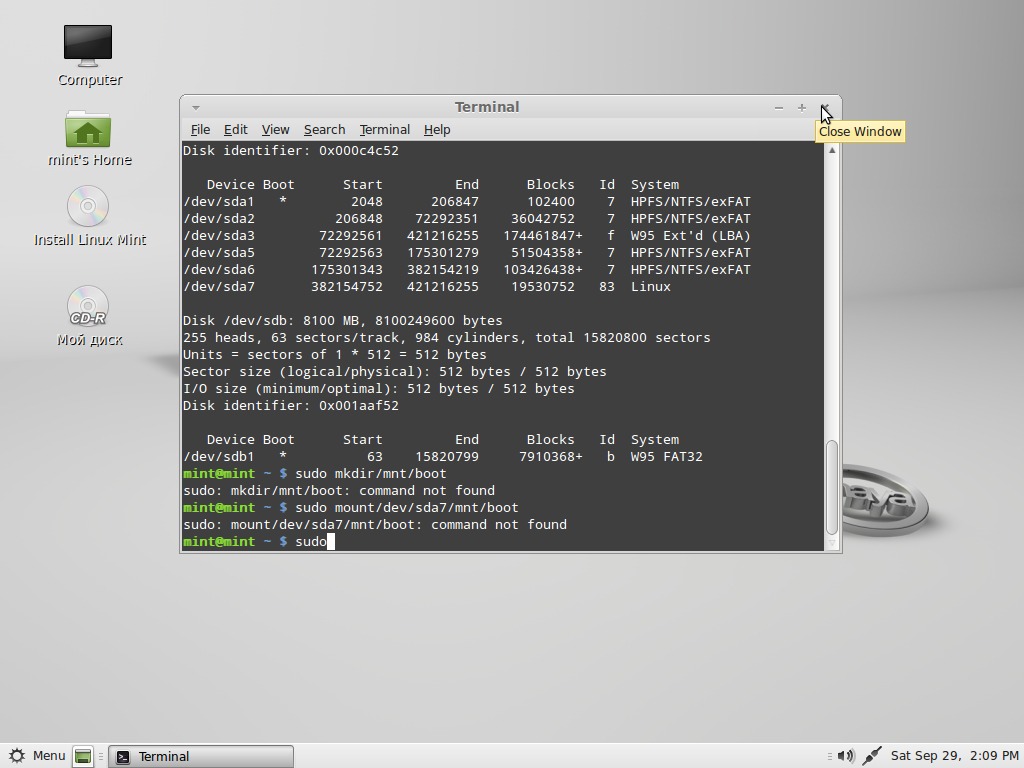

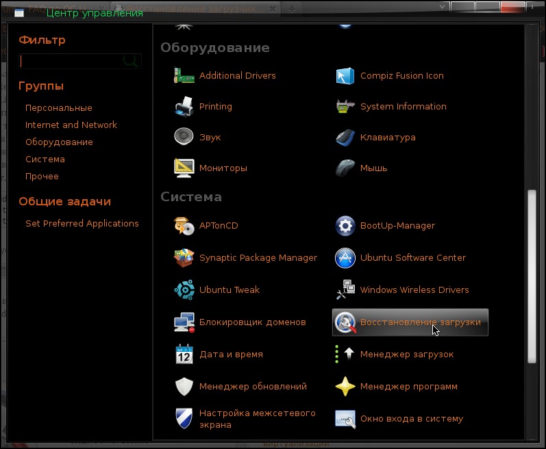

#2454 naydin | 30 сентября 2012 09:09
:smile-33:
Саня!Я зашел на свзй диск...посмотри скрин!...опредилило-/DEV/SDA7-Линукс
У меня на диске-1.100 м для "семерки"
2.36000м-"семерка"
3.50000м-"восьмерка"
4.106000м-пользовательский диск
5.76000м-не форматированного пространства
6.20000м-Линукс
В командной строке загружаю boot-repair,а запустить не могу-пишетcommand not faynd :smile-35:
Всем БаАальшущее СПАСИБО!Сегодня все пошло с первого раза...без сучка и задоринки!
