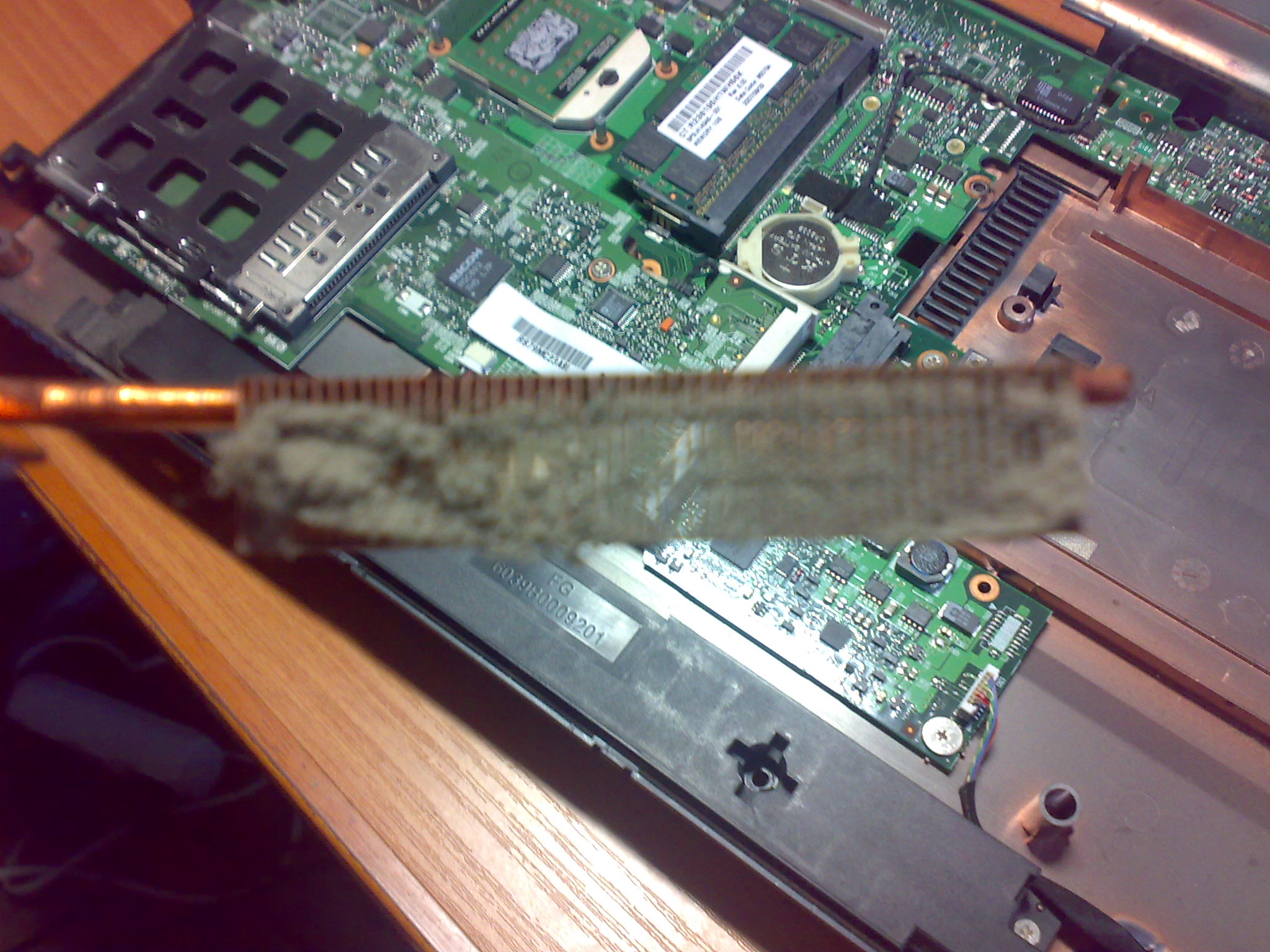

#67 worck Мы привязаны не к сайту, а к людям ради которых сюда заходим | 16 сентября 2012 20:29
вот такой "коврик :)" собрался за примерно полтора года использования ноутбука хъюлит-паккард....
#68 Vahe-91 | 16 сентября 2012 20:38
worck,
ты везучий человек, если ноут от хъюлит-паккарда продержался полтора года :smile-14:
