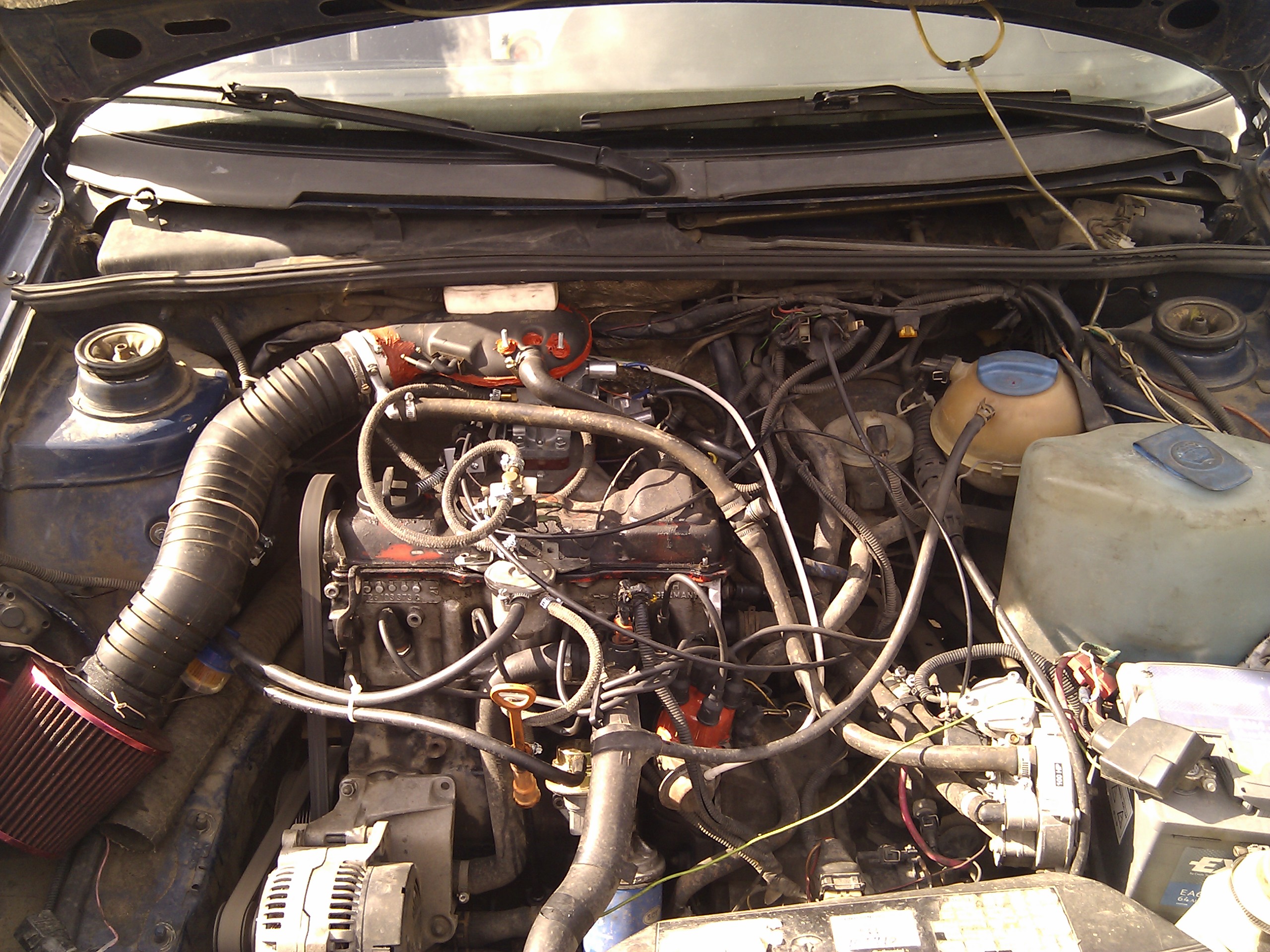

Коренные и понаехавшие... где можно в златоглавой достать такую хриновину (крышку саму эту на карб, а не с фильтром... хотя можно и с фильтром)) от москвича 2141?
#1207 Vulkankor ЖИТЬ ХОРОШО , А ХОРОШО ЖИТЬ ЕЩЁ ЛУЧШЕ | 13 мая 2013 20:06
Каждые три -четыре дня езжу в Россию , могу тебе передать в Белгородской области , фильтр от 160 гр - 20 $ На разные объемы, а вот крышку нужно искать на базаре желательно самопальную вылитую из алюминия так как пластмассовая через 2-3 месяца прогибается и воздух с пылью хирячит мимо фильтра прямо в карбюратор
Недавно крышку такую видел из алюминия 75 гривен мужик за нее просил , тоже себе надо подкупить 2 штуки , папику и себе

#1208 odessa17 | 13 мая 2013 20:11
Репутация: 1020
Сообщений: 487
C нами с: 21.09.2014
Очки: 7681
ОСНОВНОЙ...двигатель то какой у москвича?
#1209 Vulkankor ЖИТЬ ХОРОШО , А ХОРОШО ЖИТЬ ЕЩЁ ЛУЧШЕ | 13 мая 2013 20:14
И есть еще один нюанс - во внутрь фильтра нужно вставить металлическую трубу в том месте где хомутом сжимается фильтр и гофра , чтобы он хорошо затянулся а не сжимался все время(там все резиновое)
Фольц у него с нашим карбюратором
И не забудь купить сразу пропитку под этот фильтр , маноил - фирма , побрыскаешь на фильтр , а потом только ставь
Мыть его нужно по мере засирания пылью в растворе моющего средства фейри , потом просушить и опять пропиткой побрыскать
У папика уже лет 6 служит такой фильтр при пробеге около 300000 км

#1210 odessa17 | 13 мая 2013 20:21
тогда понятно,с тречным двигателем 2141 c такой запмасткой не шел..

#1212 Команданте | 13 мая 2013 20:39
спасибо... но уж просто ++++ как мне не по пути))
ща стоит колхоз из оригинального патрубка... чувствую пыль сосет мешками)) и газ из него думаю выходит... тк расход под 20л на сотню и попахивает

#1213 Vulkankor ЖИТЬ ХОРОШО , А ХОРОШО ЖИТЬ ЕЩЁ ЛУЧШЕ | 13 мая 2013 20:47
Макс ! Я себе просверлил карбюратор в двух местах и нарезал резьбу М10H1 , в нее вставил две форсунки и газа стало меньше жрать и прием улучшился , форсунки садятся на холодную сварку , их я покупал у продавцов газ борудования , а все приспособы которые делались с верху повыкидывал
к стати , под твой дааз продается проставка между карбюратором и коллектором , тоже отлично работает и сверлить ничего не надо
Называется эта проставка Смеситель газа под Дааз
Сообщение отредактировал Vulkankor - 13 мая 2013 20:54

Vulkankor а говорил Фольц..Судя по скрину,бомба замедленного действия..
#1215 Команданте | 13 мая 2013 20:54
подробнее?
#1216 Vulkankor ЖИТЬ ХОРОШО , А ХОРОШО ЖИТЬ ЕЩЁ ЛУЧШЕ | 13 мая 2013 20:56
Ну так фольц и есть просто сейчас газ через фильтр никто не подключает на карбюраторных двигателях , расход больше и прием хуже
Макс ! все то художество надо переделать , подкупить смеситель на карб и подкупить тройник - толстый шланг подачи газа надеваешь на тройник толстый , а два маленьких на смеситель и вторую камеру почти прикрутишь регуляторами на тройнику , будет на много меньше жрать газа

#1217 Команданте | 13 мая 2013 21:01
Vulkankor, я так понял под этот смеситель нужен шланх другой с двумя дозаторами?
#1218 Vulkankor ЖИТЬ ХОРОШО , А ХОРОШО ЖИТЬ ЕЩЁ ЛУЧШЕ | 13 мая 2013 21:03
Совершенно верно ! Дозатор газа 2-ой с 2-мя регулировками алюминиевый
Только смеситель тоже постарайся найти алюминевый и про прокладки не забудь
Сообщение отредактировал Vulkankor - 13 мая 2013 21:12
#1219 Команданте | 13 мая 2013 21:13
с газом ситуация проясняется... но крышка все равно нужна))
#1220 Vulkankor ЖИТЬ ХОРОШО , А ХОРОШО ЖИТЬ ЕЩЁ ЛУЧШЕ | 13 мая 2013 21:20
Ну если не найдешь то у меня товарищ часто в Москву ездит 2-3 раза в неделю могу через него передать алюминевый , приедешь на какой он там вокзал приезжает и встретитесь по телефонам созвонитесь
