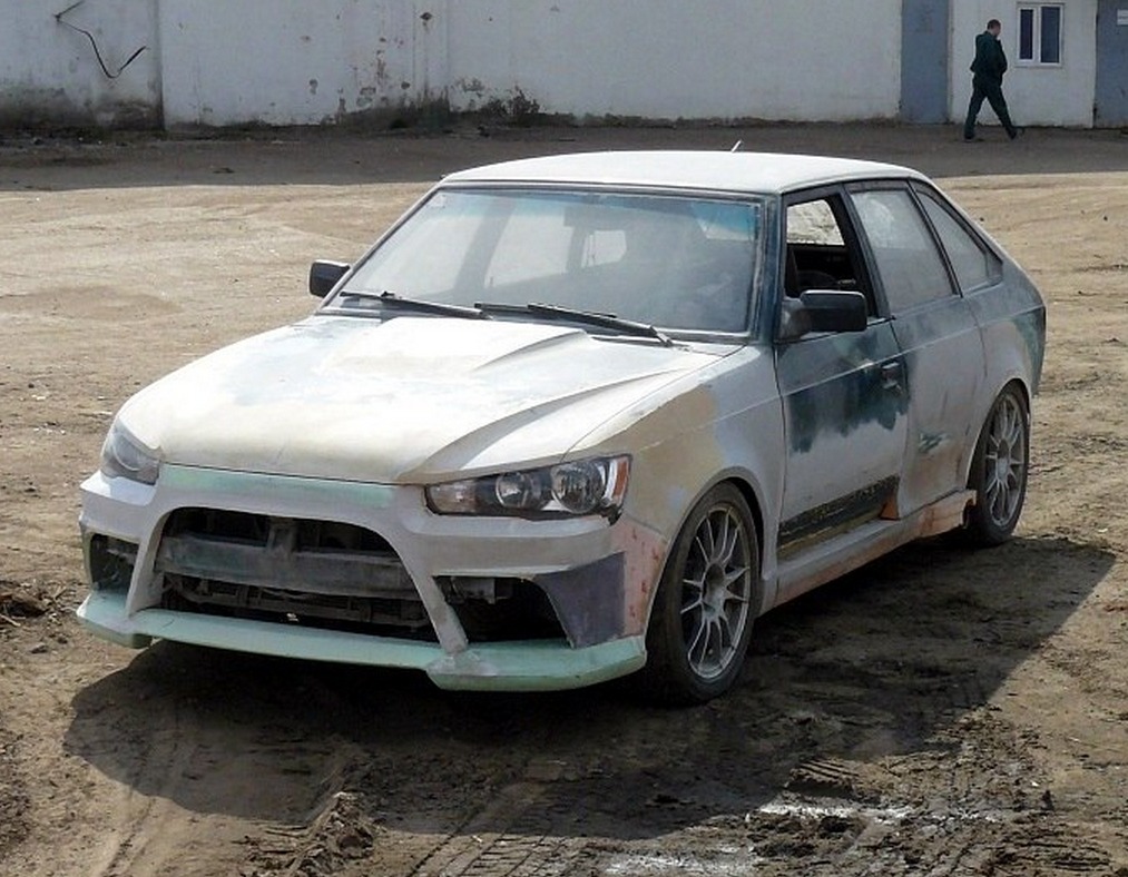

#1177 Vulkankor ЖИТЬ ХОРОШО , А ХОРОШО ЖИТЬ ЕЩЁ ЛУЧШЕ | 6 мая 2013 16:45
Ковыряюсь с папиным москаликом 2141 (передок и задок уже сделал , теперь подвариваю попу на нем)
Купил себе на днях 2141 с сиеровским движком 2л (кузов не гнилой только немного покоцаный) , вот попалась машинка в инете , хочу такую же мордашку попробовать сделать

#1180 Команданте | 6 мая 2013 20:53
только с подробными фотами :smile-03:
