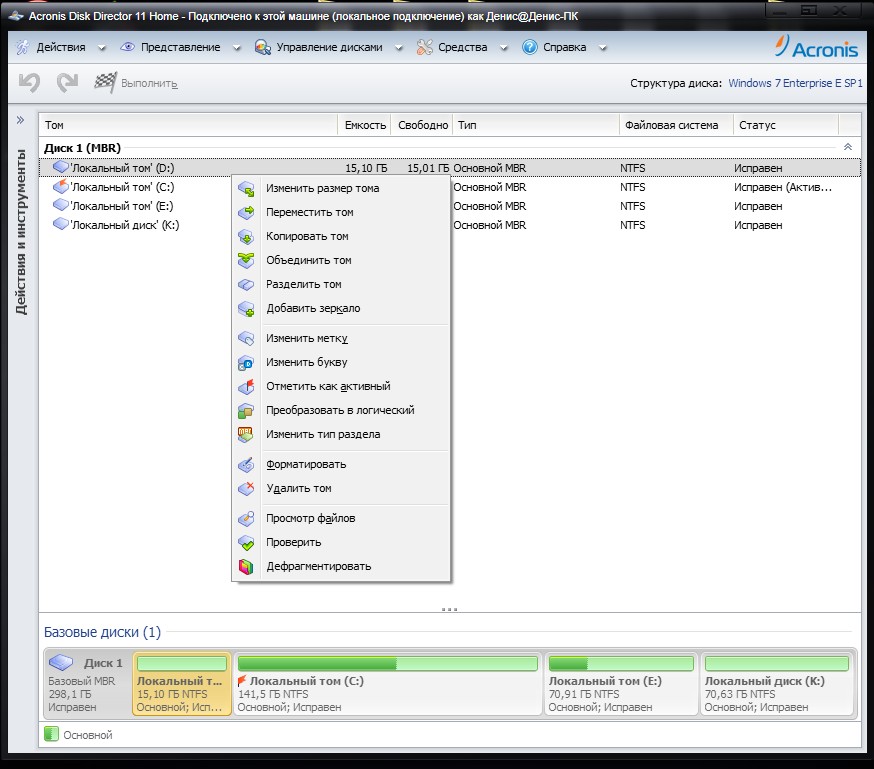

#61 LETCHIK. | 22 ноября 2011 13:59
Цитата: guzzle
ЛЁTЧИK,
А если попробовать забить этот раздел теме же 15Гб какой-либо информацией, все вмещает?
ага,все вмещяет,только не кудда не пристыкововается и не делится,как бутто отдельный винт стоит?

arien сколько я не пробовал через акроникс востановить образ,пишет ошибка,дай линк на проверенную технику если есть и вопрос бывает ли жесткие 320 ггб или у меня опять что то скрылось в некуда???
...Братко. вполне вероятно. что ты создал образ одним Акронисом, а пытаешься восстановить другим...Учти. что образы созданные с использованием более новых версий. не видят АТИ более старых...

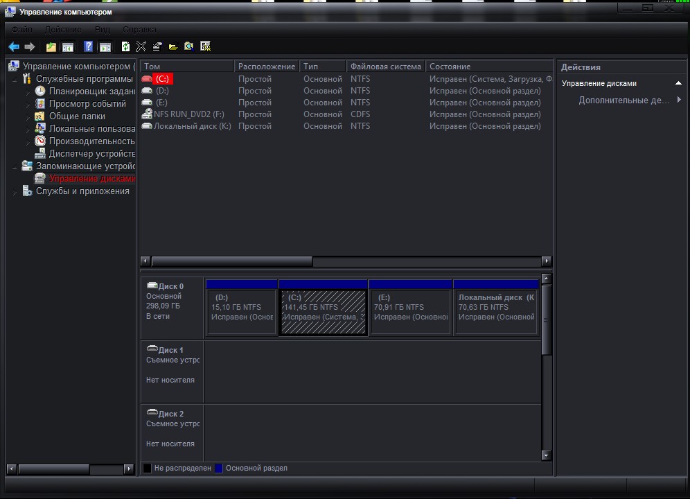

#65 arien | 22 ноября 2011 14:04
Цитата: ЛЁTЧИK
guzzle, тут еще засада в чем,раздел 15 гиг не объединяется и не делится не чем,не акрониксом не чем другим,даже в стартовой установке он не достепен,попробую хп на него пихнуть но я такого еще не встричал,неприкосновенный раздел в 15 гиг на 320 гигов
...Дай скрин разделов из Управления Дисками...

#79 LETCHIK. | 23 ноября 2011 09:59
Цитата: arien
ЛЁTЧИK, а сей 15-и гиговый раздел удаляется?
Привет дружище,не удалялся он и вообще он скрытый был,позвонил я сборщикам в PACKARD DELL,вообщем тема такая,на этих 15 гига был их софт предустановленный и даже при переустановки венды он должен был оставаттся,там удивились как мне удалось вообще его сделать видимыи и форматировать,вообщем дали мне раскадировку через командную строку продиктовали код какой то ввести и диск стал даступен,вот такая засада,а теперь---скрин
