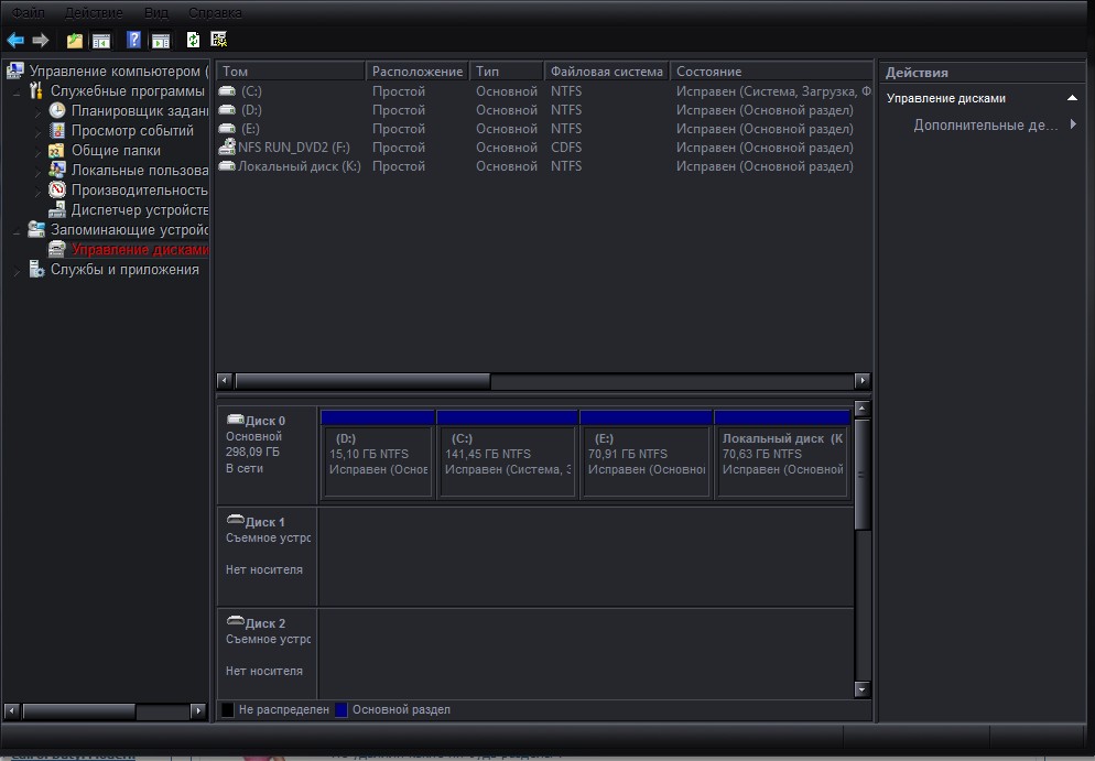

arien сколько я не пробовал через акроникс востановить образ,пишет ошибка,дай линк на проверенную технику если есть и вопрос бывает ли жесткие 320 ггб или у меня опять что то скрылось в некуда???
#25 denvnd | 22 ноября 2011 12:31
конечно бывает
а скрылось или нет можно через тот же акронис глянуть
или через Управление компьютером => Управление дисками

привет,суть в том что при продаже сказали диск 500 гига в компе а на делеле
в выходные разберу посмотрю сколбко на нем написано :smile-19: а то вообще в замешательстве(((

по объему это чистой воды 320Гб, а можно в диспетчере устройств что пишет посмотреть?!

#38 denvnd | 22 ноября 2011 12:58
ЛЁTЧИK,привет!,
если это ноут, то часто бывает что некоторую часть диска не размечают.
может она вообще скрытая для системы.
года два я так же запаниковал после того как купил первый ноут (от Самсунга)
там было заявлено 320 гигов, а доступно было только 100
Акронисом вытащил из "скрытых" оставшуюся часть диска
Сообщение отредактировал denvnd - 22 ноября 2011 12:58
