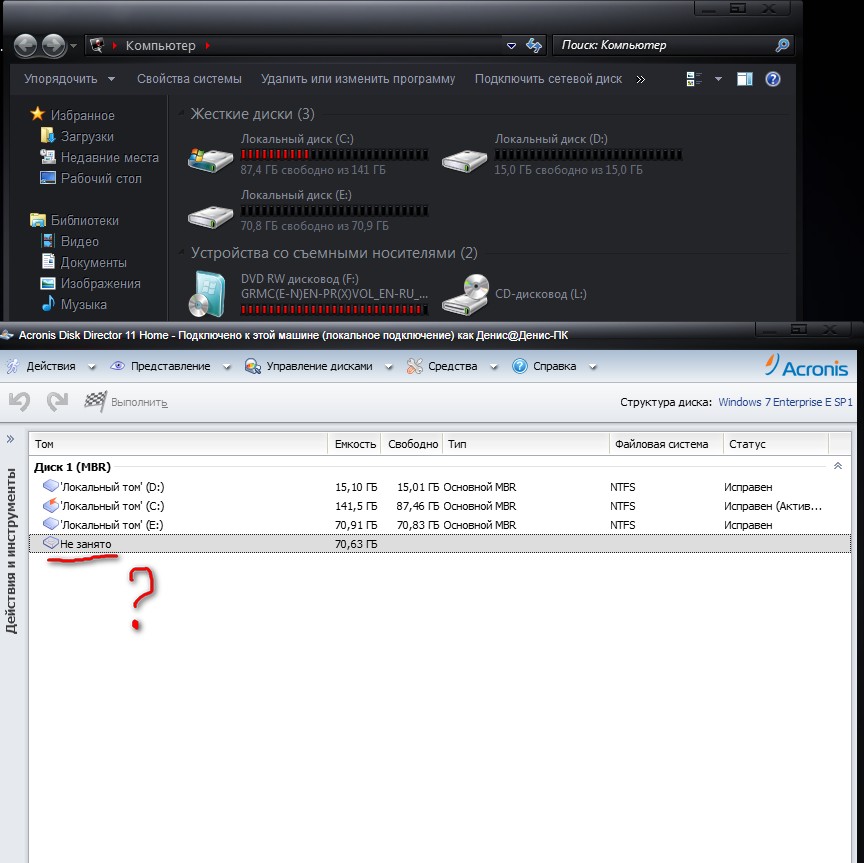

#3 LETCHIK. | 26 октября 2011 11:11
arien,привет дружиже,у меня такая беда
причем акроникс не чего не дает с ним сдедать как -создать том-

#6 LETCHIK. | 26 октября 2011 11:33
arien,
worck, не чего акроникс не дает сделать с разделом кроме создать том :smile-54:
еще посмотри в пуск\(ПКМ)компьютер\управление\управление дисками Видится ли там эта область и попробуй создать раздел из под виндовс......
а по подробней,без сокращений :smile-06:

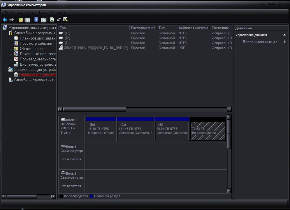

(ПКМ)-Правая Кнопка Мыши.... :smile-03:
Так правильно!!! Дружище ведь это не размеченная область....
Тоесть в этой области винчестера нет файловой системы....
Когда программа предлагает создать том это и есть создание раздела....

#9 piyavka | 26 октября 2011 11:46
ЛЁTЧИK,
Мож попытать такой вариант С установочного диска винда Там во время начала установки есть возможность создать новый раздел в не размеченной области ндд ну а потом как обычно - отформатить

#11 worck Мы привязаны не к сайту, а к людям ради которых сюда заходим | 26 октября 2011 11:47
ЛЁTЧИK,
1)Есть не размеченная область....
2)Создать том.....
3) отформатировать....
И только в таком порядке......
#12 arien | 26 октября 2011 11:48
ЛЁTЧИK,...ну?...Форматни его оттуда...
#13 worck Мы привязаны не к сайту, а к людям ради которых сюда заходим | 26 октября 2011 11:49
Теперь по "Не распределен" кликаем Правой кнопкой и выбираем "Создать простой том" а далее по подсказкам ОС....

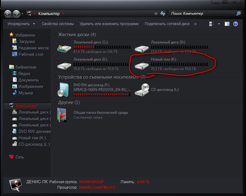

#16 LETCHIK. | 26 октября 2011 11:54
worck, соори,гарнитуры нет и скорость 25 кбс(неоплатил млин инет я)
СПАСИБО ОГРОМНОЕ,появился раздел)))
все сделал как сказали,создал том и форматнул,запросил какукую букву поставить на него и появился :smile-31:
