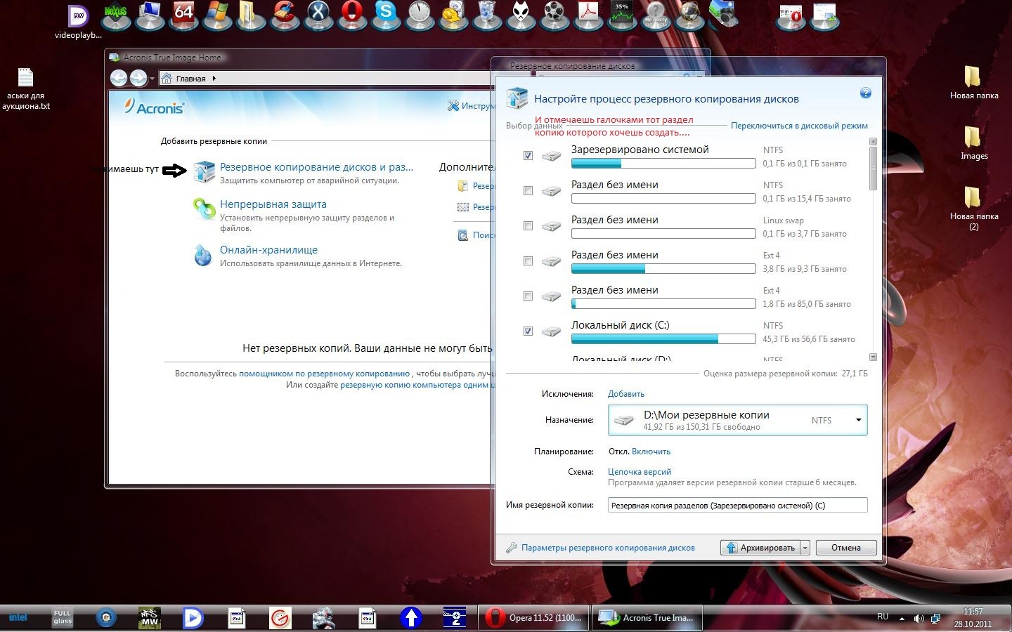

#41 worck Мы привязаны не к сайту, а к людям ради которых сюда заходим | 28 октября 2011 12:03
Цитата: ЛЁTЧИK
а как сделать чтоб только системный раздел в архив,если можно скрин,я что то не нашел не чего подобного
#42 arien | 28 октября 2011 12:04
ЛЁTЧИK, там ведь галочки стоят на разделах...Сними с ненужных... У тебя установлен Тру имадж в систему?
#43 LETCHIK. | 28 октября 2011 12:14
worck,
arien, спасибо господа,буду искать :smile-14:
