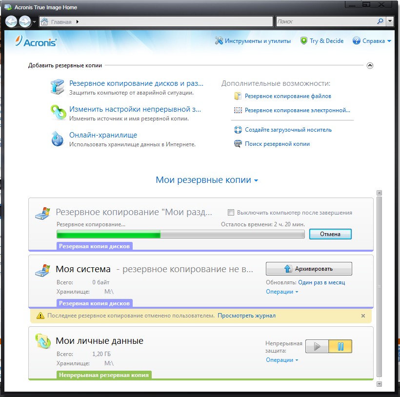

#38 LETCHIK. | 27 октября 2011 13:17
вот что у меня сейчас происходит,правельно????
#39 arien | 27 октября 2011 13:37
...Хм, не совсем!...Ты, судя по времени. резервируешь ВСЕ СВОИ РАЗДЕЛЫ! :smile-55: ....Это, нафиг не нужно!...Достаточно резервной копии системного раздела и это занимает минут 15-ь...Кстати, вот Акронис Тру Имадж, ты можешь поставить в систему и работать без опаски оттуда (сделать резервную копию)...

#40 LETCHIK. | 28 октября 2011 11:45
arien, а как сделать чтоб только системный раздел в архив,если можно скрин,я что то не нашел не чего подобного :smile-54:
