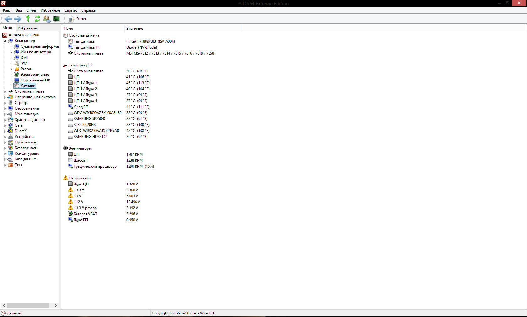

А вот такой еще вопрос, от матери сейчас идут максимальные обороты ?
Или что то их сейчас занижает ?
#8 worck Мы привязаны не к сайту, а к людям ради которых сюда заходим | 9 сентября 2014 22:50
Чтоб не нарушать гарантию подсоединяй все к родным "моллекс-разъемам" не разбирая их...
BaBaIkO,
это можно увидеть в AIDe или заити в bios и посмотреть там...
в AIDe проще.....
AIDA 64-Компьютер-Датчик
Если материнка поддерживает то ты увидишь обороты всех подключенных 3 и 4-пиновых кулеров

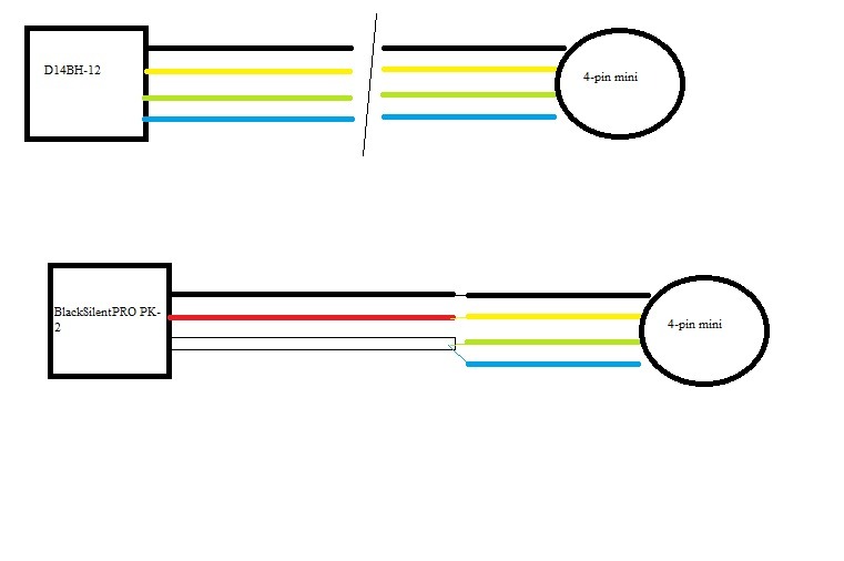

Вот есть такое(черный, красный,синий,желтый)
Что и куда поместить ?
#10 worck Мы привязаны не к сайту, а к людям ради которых сюда заходим | 9 сентября 2014 23:04
BaBaIkO,
Но сначала определи провода питания турбины...
Обычно это красный и черный соответственно + и -....
в AIDe проще.....
Похоже мать не видит его)
#12 worck Мы привязаны не к сайту, а к людям ради которых сюда заходим | 9 сентября 2014 23:39
Как ты его подключил?
Аааааа... просто к материнке.... ну тогда может провод тахометра на кулере как пустышка?
Хоть я такого не встречал.....

Что-б это реализовать, нужно приобрести соответственно один разъем для подключения кулера.... можно купить или выпаять с поломанной материнки...
Ты про это?
#17 worck Мы привязаны не к сайту, а к людям ради которых сюда заходим | 10 сентября 2014 00:18
Цитата: BaBaIkO
Ты про это?
это у тебя есть...
это надо
#18 BaBaIkO | 10 сентября 2014 00:27
Репутация: 48
Сообщений: 164
C нами с: 11.01.2010
Очки: 1408
Такое есть
Только там 2 провода идет,но можно и на 3 переделать)
Но в принципе я твою мыслю понял.
Вот это за основу
Ну и разобраться с проводами от турбины.
