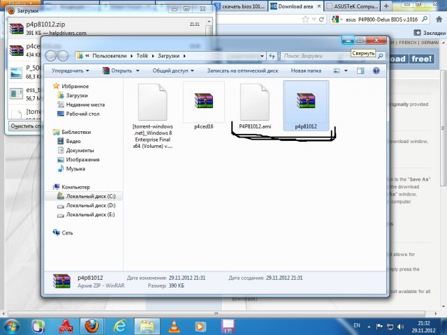

#54 Aleks_5 | 13 декабря 2012 20:07
Цитата: naydin
...биос в норме...
А точно в норме? Как определил? И какая версия? На приведенной картинке версия 1012, а последняя версия на сайте 1019 (не бетка).
#55 naydin | 13 декабря 2012 20:15
Aleks_5, :smile-33:
менял с другой платы(хотя не уверен в "надежности")...это старый скрин...качал с сайта ASUS 1021-006 ...и прогу для прошивки,..не смог создать загрузочную дискету и понес в мастерскую :smile-06: (стыдно)
Сообщение отредактировал naydin - 13 декабря 2012 20:15
#56 sleon | 13 декабря 2012 20:50
naydin, а как сообщал denvnd alt+f2 не сработало?
#57 naydin | 13 декабря 2012 20:54
sleon,
с диска считывать не хочет...создал,как написано(хотя уже боюсь написанному верить),на загрузке с диска "задумалось" :smile-03: ,..и НАПИСАЛО:CD...файл такой то...error :smile-19:
#58 Aleks_5 | 13 декабря 2012 20:59
Делается все элементарно:
на компе с Win XP - в проводнике на значке дискеты - правой кнопкой мышки открываешь менюшку, выбираешь пункт - форматировать, далее ставишь галочку напротив надписи "Создание загрузочного диска MS-DOS" и кнопку - Начать. После форматирования на диск записывается 3 системных файла и загрузочный диск готов.
Потом на него записываешь прошивальщик и прошивку (распакованную).
После загрузки системы с дискеты - далее все делается с командной строки ( можно прошить новую версию или сохранить старую версию). Если нужно сохранить старую то на дискету не записывается новая - так как на дискете не хватит места.
