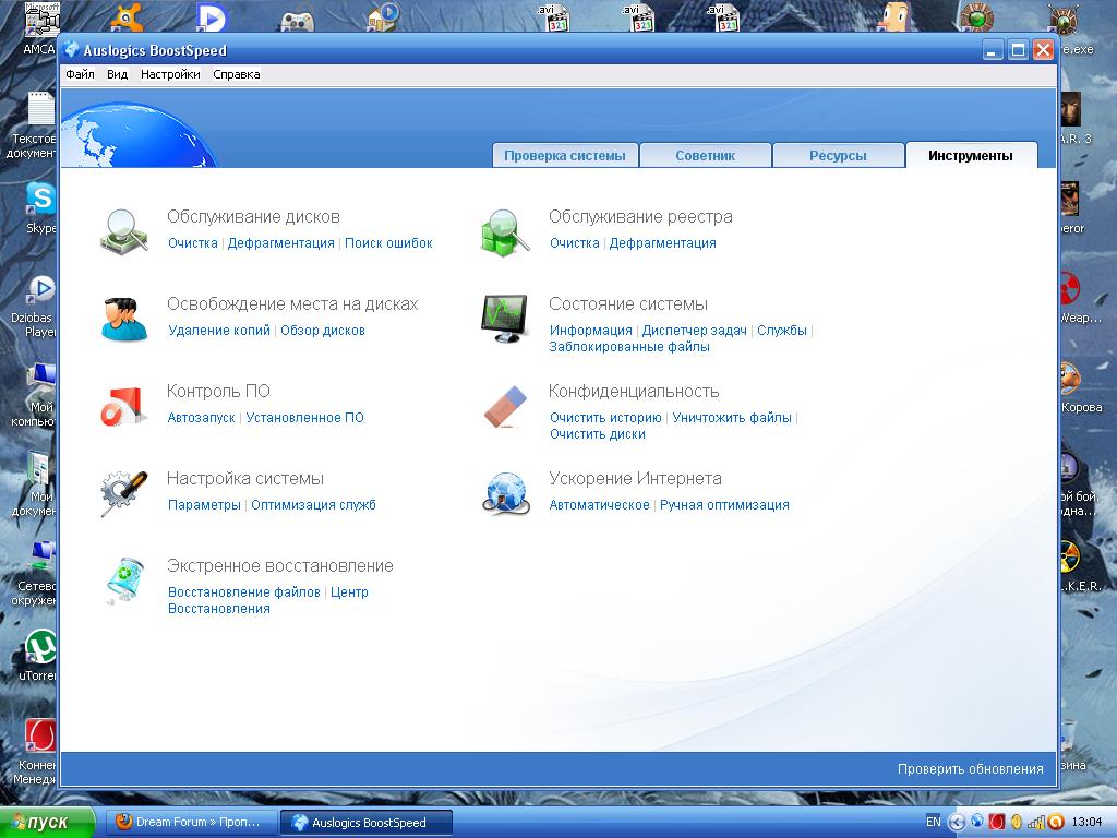

я когда жеский терял память и надо было найти ценную инфу пользовался всем известной прогой всегда выручала Auslogics BoostSpeed
там есть все,ставиш жеский на другой комп с прогой этой и вуаля все что надо все востановиш вплоть до системных даже если ты форматнул жоский(предупреждаю если это было не полное форматирование) :smile-33:и еще когда данные возмеш заново придется систему устанавливать или делать откат
