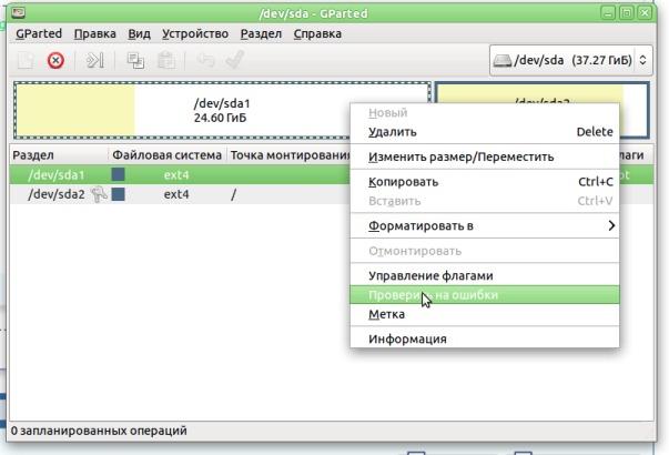

#6 -=ThinkeR=- | 23 февраля 2012 21:09
LEQADA,
А GParted пробовал запустить? Видит он или нет хард?
Если видит, то попробовать ошибки диска исправить.
Сообщение отредактировал -=ThinkeR=- - 23 февраля 2012 21:14
#7 LEQADA Мастер кустарных методов | 23 февраля 2012 21:13
gavr314, видит. Видит только что есть HDD с рамером 500 Gb. Все функции заблокированы кроме просмотра информации о HDD и создания нового раздела(который приведёт к полному уничтожению существующей информации)...

LEQADA, cейчас перейду на линукс и дам скрин -если не разобрался-всё у тебя должно быть необходимое для того что бы поднять систему.....
