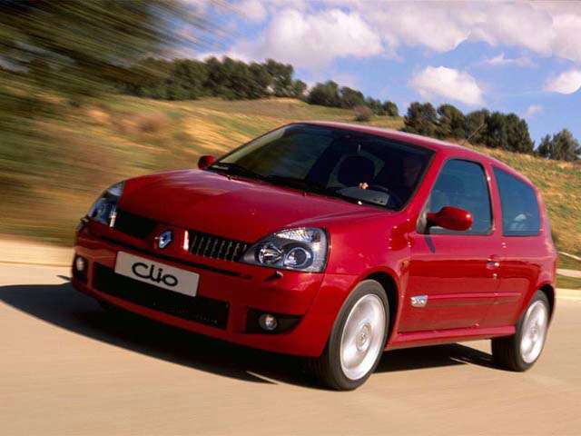

Ну чинить я думаю уже ничего не буду... продам как есть. Состояние пациента можно как-то стабилизировать... присадками там? :smile-46:
Цитата: verbena
какую марку выбрал ?
пока на рено клио остановился
Cедан Audi А3
я влюбился :smile-03:
