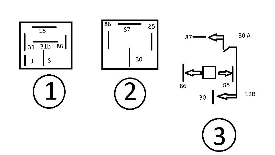

я вообще что-то не в теме. Первая релюха простая, а вторая - силовая? О_о
блин. Это у меня будет такая схема что ли?
значит реле щеток, далее два провода через силовые реле, далее собственно лампочки?
#362 LETCHIK. | 26 сентября 2012 17:04
esgard, ну да,релюха шеток с микросхемой слабая и не потянет например фары или бикулку,поэтому я две релюхи изолентой обматывал и контакты спаивал,какие не помню,сорри,уже на иномарку пересел)
#363 esgard | 26 сентября 2012 20:04
А мне то всего лишь надо подключить поворотники, для этого то ей хватит мощности? Т.е. не надо еще реле подключать?
ЗЫ: пока искал схемы реле, наткнулся на ДРЛ. Чето заинтересовался. Надо бы приобрести. И генератор жалко, и лампы и париться не надо, само включается, когда надо выключается.
вот кстати. Прикупил на всякий 2 реле. Но второе по ходу зря. На рисунке 2-ое 4-х контактное реле и схема на его корпусе обозначены как 2 и 3.
Щеточное реле под номером 1.
J и S - это по видимому вход + и - а остальные что и куда? по 2 выхода + и - ?
(я может кажусь тупым лентяем, ожидающим что все сделают за меня, но я просто боюсь там что-нибудь спалить. Ты же упоминал, что он меняет + с -)
чем дальше я углубляюсь в тему, лазая по интернету, тем больше офигеваю просто. Как это может работать??? Ведь там один выход на омыватель, второй на датчик положения щеток, еще два это вход 12 в и масса, остается 2 выхода. Один из них на малую скорость работы, второй на большую скорость. И вот самый главный вопрос: если из них запитать две лампочки, ток как все это будет работать? И мигать то они будут с разной скоростью?

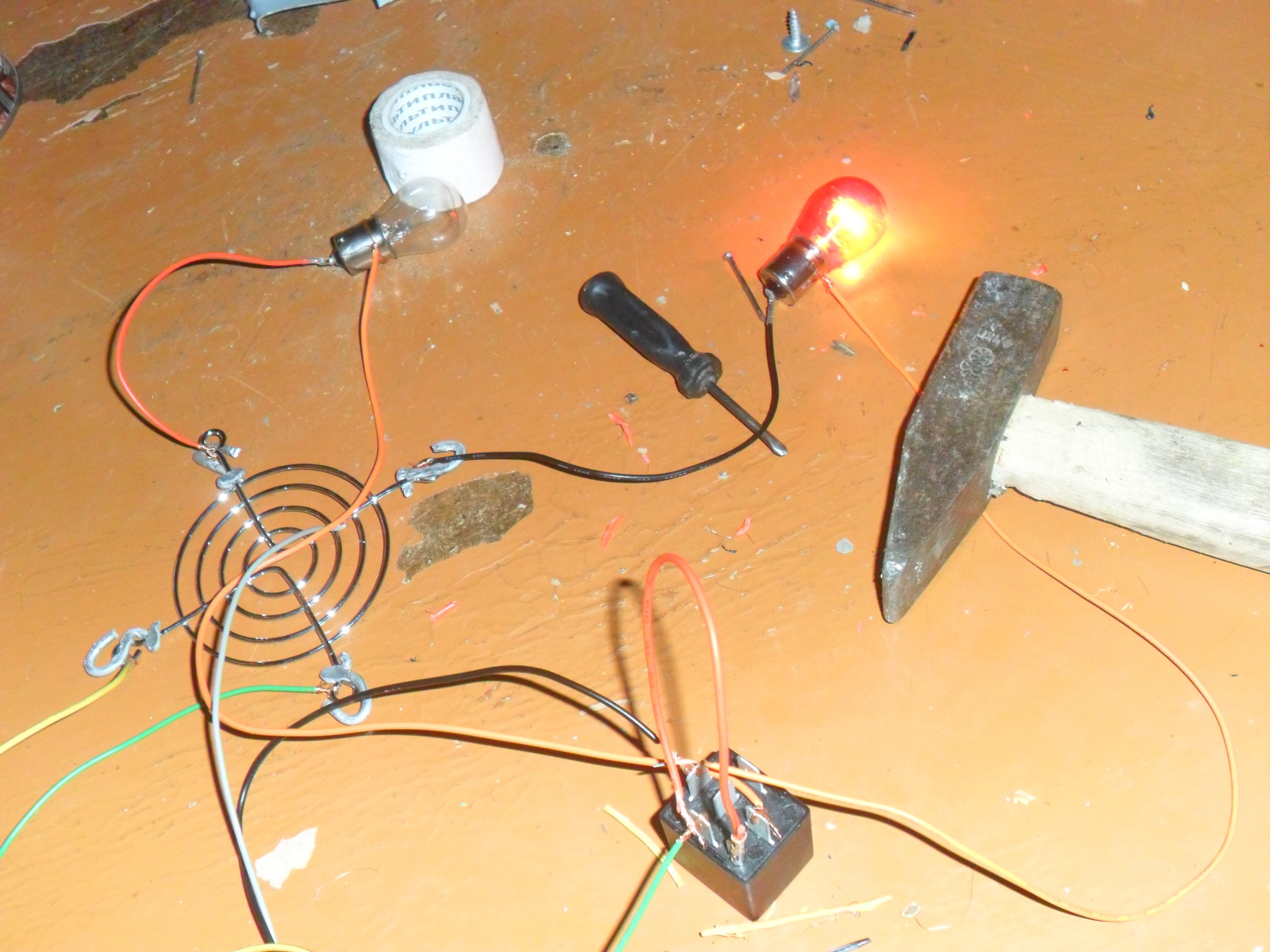

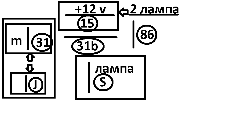

Ой блин. Запарился. Короч, результаты моих экспериментов:
на 31-й контакт идет масса, на 15-й питание +12 в, 31-й и J должны быть закорочены друг с другом, тогда лампа подключенная к контакту S начинает моргать. Другую лампу подключаем прямо к 15-му контакту, к питанию. Только тогда создается нечто, приближенное к поочередному миганию. Правда перемигивание происходит быстро, и реле как-то нехорошо трещит. Если без второй лампы оно щелкает и переключает первую, то со второй идет не щелчок, а треск. Завтра видео выложу и пару фоток.
в овалах обозначены номера контактов, рядом предназначение, т.е. м - масса, +12 в - вход 12 вольт, черточки - это контакты, кроме черточки под словом "2 лампа".
ЗЫ: реле 723.3777 с 6 контактами.

#364 esgard | 27 сентября 2012 07:58
Ну вот видео и фотка одна. Фотка не очень, да и видео плохого качества. Ну на видео видно ,как лампочки мигают.
PS: сорри, что видео на ютуб разместить не получилось, залил на народ.
Нашел схему американских поворотников. Вместо лампы габарита буду использую вторую свободную белую лампу. Тока я не понял, что за реле там юзается. Кажется 77.3777
седня вечером попробую собрать. Надеюсь получиться

#365 LETCHIK. | 27 сентября 2012 11:10
esgard, Привет,молодца что сделал,симпотичней былоб чтоб лампочки разного цвета поставить,например одна белая,другая желтая или синея)

esgard, дружище,соори ,не помню схему,я брал реле,подключал 12 вольт и тестором вычеслял какие контакты на переключения идет :smile-38: только реле открой и тестором плату пробивай а не контакты на выходе,реле все разные,я на девятку и встречал и механичискую и на микросхеме,тестер в руки и все легко станет)входящие 12 вольт как правило медные контакты
