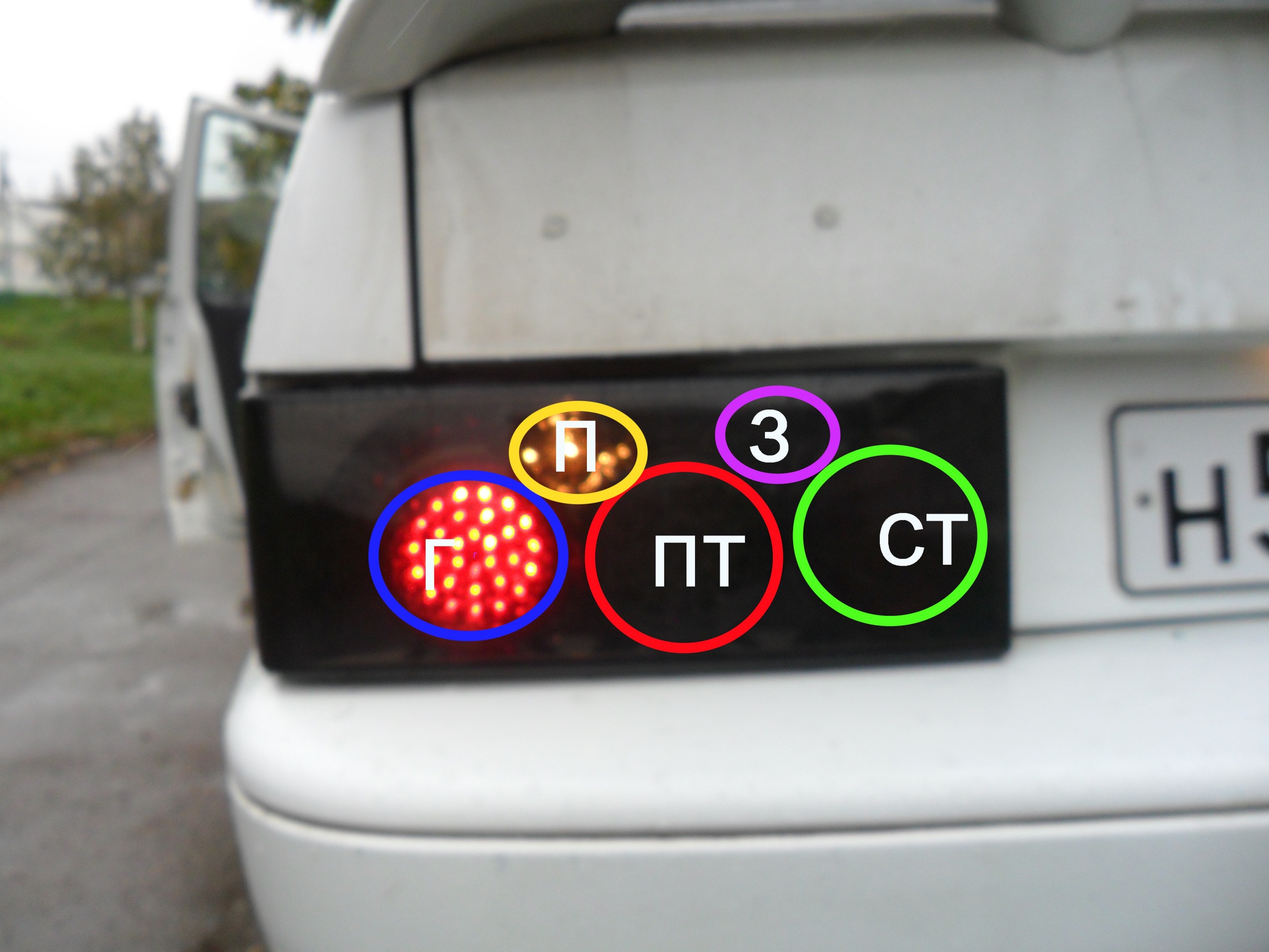

Так, народ. Купил себе задние фонари
Но встала проблема:
две красные лампы были запараллелены, да еще от них шло три провода, в отличие от остальных. Обе лампы включались габаритами. Тормоз включал белую лампу. Остальное ничего не работало.
короче я сделал так: крайнюю красную оставил на габариты, внутренню красную на стоп, большая белая диодная (что в середине) пока за противотуманку назначил, крайнюю белую (справа) на поворотник, левую белую на задний ход.
Или не надо было разделять две красные? Т.е. две красные на габариты, а большую белую диодную ( что между ними) на стоп, или наоборот. Я просто думаю, как это будет восприниматься водителями. Насколько им будет понятно. Вечерком приеду домой и сделаю фото, когда они все горят, так будет понятней.
#354 LETCHIK. | 26 сентября 2012 15:08
не делай так,это как ты заднюю врубил будет воспринематся и сигналить будут всегда и вопрос,светодиоды на какой основе стоят,плата текстолит или картом,я на девятку тоже решил светодиодные как то поставить,оплатил в руси и приносят а там светодиоды тупа в картон натыканы и даже не спаяны а просто пинцутом скручены,я сразу возврат!!!!!
#355 esgard | 26 сентября 2012 15:32
LETCHIK.,
хм, я даже не смотрел. Домой приду, посмотрю. Мне чет даже в голову не приходило, что их тупо в картон могут натыкать!
ЗЫ: так что, большую белую (что посередине) на задний ход воткнуть?
а две маленькие белые на поворотник? Один фиг для противотуманки они слабые. Ну куда еще тогда.
#356 LETCHIK. | 26 сентября 2012 15:36
ага),а две маленькие белые на поворотник? если через релеху щеток стекла то поочереди мигать будут))))

#357 esgard | 26 сентября 2012 15:52
хм, интересная идейка.
Не, вообще клево))) Надо не забыть тогда в этот, автомагазин заехать. Надеюсь возни немного будет)))
Единственное, что, так это с питанием проблем не будет? Я просто хз как работает релеха. Или ей пофигу сколько вольт входит, и она распределяет любое напряжение?

#358 LETCHIK. | 26 сентября 2012 16:00
12 вольт я питал а потом тестором нашюпал только два положения на выходе но и этого хватило,релюха не дорогая в районе 100 рублей,я много изделий наделал из этих релюх по свету и по сигналу,но дублировать надо силовой релюхой))))
#359 esgard | 26 сентября 2012 16:14
так, погоди. Что за силовая релюха?
#360 LETCHIK. | 26 сентября 2012 16:23
esgard, ну например паралелишь с релюхой от щеток например чтоб дальний свет или звуковой сигнал поочереди мигал и звучал и вторая причина,релюха от щеток плюс с минусом меняет,поэтому на выход релюхи ставиш вторую силовую чтоб не парится с изменением полярности подключаемых приборов)
