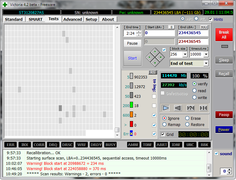

Скачала с DreamLair.net комбайн по имени Total Commander. Начала его осваивать-запустила тестирование HDD Викторией. За 7 лет эксплуатации это первый раз. Викторией никогда не пользовалась. Вот результат:
Все посты прочитала. Понимаю, что ничего страшного еще не произошло. Что делать дальше? На что нажимать? Виктория запущена.
#24 -=ThinkeR=- | 29 января 2012 11:28
Поставить галочку на read и на Remap. Прогнать ещё раз...
Но можно и ничего не делать.
#25 DAFNA-Z | 29 января 2012 11:31
Репутация: 4208
Сообщений: 243
C нами с: 15.07.2011
Очки: 8972
Нажимается что-то одно! Две галочки не принимает.

DAFNA-Z, Вот описание программы :Клик
#27 DAFNA-Z | 29 января 2012 11:46
Репутация: 4208
Сообщений: 243
Очки: 8972
sanya1303, Спасибо, но эта версия 4.2 и выглядит как-то по-другому. Сейчас почитаю. Разберусь.
Правда вот смущает этот момент:
Программа Victoria предназначена для проверки винчестеров под операционными системами DOS, Windows 95, 98, ME, 2000 и XP
А у меня 7-ка.
Сообщение отредактировал DAFNA-Z - 29 января 2012 11:50
#28 worck Мы привязаны не к сайту, а к людям ради которых сюда заходим | 29 января 2012 12:30
Цитата: DAFNA-Z
А у меня 7-ка.
Здравствуйте! Викторией лучше проверять диски с загрузочного Live-CD
Тогда операционная система не работает и диски не используются...
#29 DAFNA-Z | 29 января 2012 12:36
Репутация: 4208
Сообщений: 243
Очки: 8972
Я сначала запустила, а потом уже начала читать. Все как всегда - через ж.....
Но из того, что здесь уже было в обсуждении, я так поняла, что для 7-ми летней эксплуатации,
мой диск держится еще молодцом! Или я заблуждаюсь?

#30 arien | 29 января 2012 14:20
DAFNA-Z, диск нормаль!...Те незначительные тормоза, что отразились в итогах, результат того. что Виктория работала из под Винды... В этом случае. программа не может получить полный доступ к харду и все обращения операционной системы, регистрирует как задержки...Тестировать надо из под ДОС, 3-й версией...В любом Хирен бутчеце есть...Так же. можно использовать МХДД...Я предпочитаю именно эту программу...
...Не совсем верно. ибо любой ливчик идёт на основе операционной системы. которая. сам понимаешь, обращается к харду... Оптимальный вариант это хирен бут...
