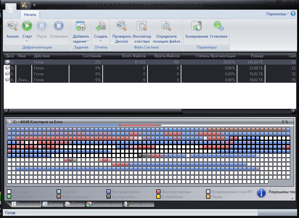

#14 LETCHIK. | 28 ноября 2011 10:01

#15 Андрей1224 | 28 ноября 2011 10:10

Это программа для дефрагментации жесткого диска.
#16 LETCHIK. | 28 ноября 2011 10:56
Андрей1224, дак какая разница,таблица таже))
