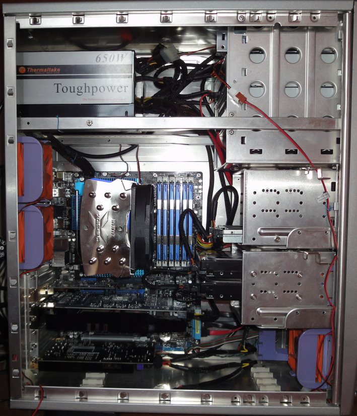

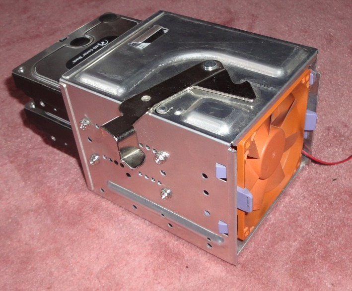

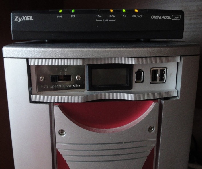

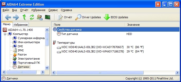

Сегодня сделал ТО системному блоку и заодно сфотографировал - как охлаждаются жесткие диски. Корпус уже старый - был куплен в июне 2003 года. Начинка сменилась уже не один раз. Напряжение на вентиляторы подается через переключатель - 5, 7 или 12 вольт в зависимости от положения переключателя.

Только я никаких дополнительных вентиляторов не ставил - все вентиляторы установлены на заводе. Не нужно так же забывать и о том что корпус выбирался и был куплен в 2003 году и менять не собираюсь.
Чистка от пыли 2 раза в год. Шума вентиляторов почти нет - эксплуатирую при напряжении на них 7 вольт. А в качестве качалки используется другой комп.
Корпус фирмы Thermaltake - в то время отдал за него 6 987 руб. .

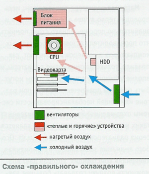

DJEKMORGAN,Ну вот!!! у тебя на первом скрине видно что шахта дисков закреплена винтами или заклепками и ее можно сдвинуть в глубь корпуса на 20-30мм. мне невидно передней части без облицовки, там должны быть отверстия для кулера, если их нет то надо вырезать........
Хотя вырезать не обязательно, достаточно сдвинуть шахту и поставить кулер перед дисками, ниже комнатной температура не упадет но и выше подниматься не будет, Еще насколько я помню эти корпуса то под низом шахты у тебя закреплен динамик...... его тоже мжно снять и поставить туда кулер!!!

Для начала я бы упорядочил шлейфа в корпусе и установил вентилятор на задней стенке корпуса. С некоторыми вентиляторами в комплекте идет переходник с резистором - для ограничения оборотов вентилятора.
Устанавливается для уменьшения шума вентилятора - но при этом уменьшается и его производительность. В любом случае температура внутри корпуса уменьшится и соответственно и температура HDD.

Видимо привести в более облагороженный вид, так они выглядят перекрученными и перепутанными , стоит смотать лишнее и развести друг от друга, при этом надо учитывать воздушные потоки и не перекрывать их.
Бардак в системнике - первая причина перегревов.
