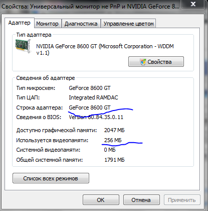

olegwan, У меня EN 8600 256mb 128 bit видяха и я уже по проходил все новые игрушки!! Тебе надо менять все!!!
Сообщение отредактировал worck - 23 марта 2011 13:05

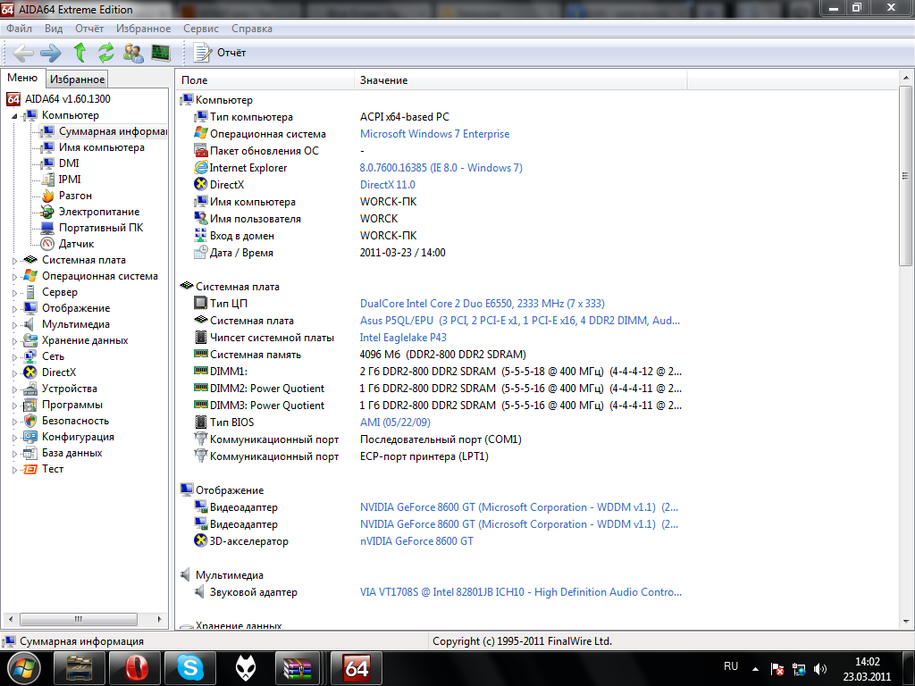

Эээ.... скажи какая у тебя оперативка и процессор???
Установи программу "AIDA64" В ней выбери"Компьютер\Суммарная информация" Сделай снимок экрана с инфой и выложи в этой теме!!!
Сравнил называется (у тебя же GT)... Частота ядра 540МГц против 375МГц,
Количество текстур на пискел за проход 128 против 16,
Частота памяти 700МГц против 600МГц
плюс дополнительный графический шейдер.........
С чего конкретно ты предлагаешь мне начать апгрейд?
Сообщение отредактировал olegwan - 23 марта 2011 17:34
