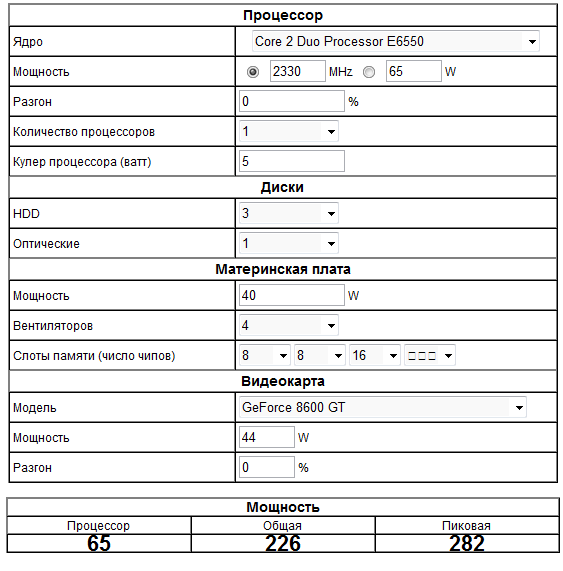

Цитата: usoft
бери gts240 и пользуйся - но сразу
измерь ток, потребляемый от сети системным блоком
на средних режимах
а чем интересно его мерить? тестером или прога какая есть?

#46 worck Мы привязаны не к сайту, а к людям ради которых сюда заходим | 26 марта 2011 12:29
Да не заморачивайся!!! Я же тебе кинул ссыль на калькулятор!! см. пост 35!!!
ЗЫ. я свой посчитал........
А стоит на 420Ватт!!!
Ты и твой Calc - молодцы,
но один раз проверить
(амперметром, тестером или мультиметром) - не помешает.
Дело в том, что редко,
но бывает, что к-либо из компонентов
потребляет ток больше номинального.
Это м.б. из-за дефекта.

не думаю что я буду там чего то мерять (хоть и все приборчики имеются), выбрал карту для которой по паспорту хватает БП от 300 Вт.
по калькулю все гут.
Карту уже преобрел и установил. Брал тукую чтобы ничего больше не менять (GT 240) Кто то скажет что она слабенькая. но для меня её более чем достаточно (Mafia-2 при макс. разрешении, со звуком 5,1, и вкляченым PhysX - просто летает)
