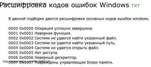

Вот такой вопросик у меня созрел !
Где нужны галочки , а где нет ?
Картинка 1
Как то стояла у меня XP и человек который мне ее ставил создавал папку C/TEMP в корне диска C и указывал путь где должны хранится временные файлы
ведь по умолчанию система ставит все в C/Windows/Temp - нужно ли это делать?

#1155 Zerax | 6 июля 2013 10:19
Нууу это смотря что тебе нужно, а что нет.. Я лично убираю галочку "отображение списка операционных систем" - мне без надобности. Остальное оставляю. Кстати если система часто глючит или имеет какие-то проблемы, то так же можно снять галочку "заменять существующий файл дампа" - это позволит иметь несколько файлов дампов при крахе системы, чтоб были дампы по каждому такому случаю, т.к. иногда причина краха бывает разная. Ну это уже я забегаю вперёд. :smile-59:
В данном случае тебе тогда надо поменять пути в верхнем окне "Переменные среды для <имя пользователя>" :
Нажимаешь изменить и прописываешь чёткий путь для обоих вариантов С:\TEMP или любой другой.
Нижнее окно (системные переменные) трогать не зачем, винда не часто задействует ту папку.
Это будет несколько точек восстановления тогда , а не одна , да ?
