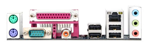

Цитата: BaBaIkO
GA-P41T-D3
Я так понимаю это ваша плата.... тогда покажите скрины настроек звукового драйвера порядок подключения кабелей к плате!

Вот как просили.
Порядок подключение прост там входа мульти так что были отмечено к чему выход (при проверке (при нажатии кнопки плей возле конфигурафия димамиков) все блымкает как надо.

#6 worck Мы привязаны не к сайту, а к людям ради которых сюда заходим | 5 января 2014 14:34
BaBaIkO,
У Драйвера реалтек есть система распределения гнезд...
То-есть каждое гнездо настраивается на конкретный сигнал...
У меня раньше стояло так
Синее: Центр-Сабвуфер , Зеленое: Левый фронт-правый фронт ну и розовый соответственно на тыл....
Чтоб назначить гнездо надо просто кликнуть правой кнопкой мыши по нужному гнезду и выбрать "смена назначения разъемов"
