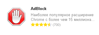

Я не любитель антивирусных программ вообще но так складываются обстоятельства (чужая флешка, жесткий диск на проверку) что приходится все-же пользоваться иногда некоторыми программами..... но речь сейчас не о них... а о расширении для браузеров которое называется AdBlock...
Сейчас вы скажете-- да я знаю про эту фичу... и т.д.
Но я скажу что может и знаете но не все...
Поясню: Есть
висит на каждой странице один из первых и что-то там блокирует....
Возьмем к примеру сайт Dreamprogs.net
На втором скрине видно без выделения что расширение как по мне работает отвратительно.... ну да фиг с ним....
Теперь покажу пример как работает расширение
Сразу скажу что это расширение не висит в числе ПЕРВЫХ а его надо по искать.... на некоторых браузерах я сам находил его на второй там или третьей странице но суть не в этом....
Я ни кому и ни чего не пытаюсь до казать а просто привел пример работы двух похожих расширений для браузеров....
У меня они стоят оба и антивирус я устанавливаю только для проверки чужих носителей.....
А вам решать что стоит делать а что нет...
P.S.Никогда не поздно проверить самому!!!

Если позволите и я сказану пожалуй своё мнение... Про вирусы и антивирусы скажу так: кто сие недооценивает - просто не имел с ними настоящего дела, читай не страдал от них, не нёс урон от них, не занимался лечением и выведением их с компа, а также разгребанием последствий после них (ручками по-файлово). Касперского я уважаю, т.к. знаком еще с его DOS версиями в те времена, когда вирусы были и почаще, и посерьёзнее, и он на ряду с Dr.Web на голом энтузиазме занимался своим полезным делом и выручал не раз. Сейчас же очень многие даже вирус в глаза не видели, т.к. антивирей развелось порядком, оперативно обновляемыми и в достаточной массе установленными на компах глобально, и пресекая вирусы, тем самым прерывают цепочку их дальнейшего распространения в огромных масштабах, потому и бытует ложное мнение что антивирусники это мол лажа и мол без них всё прекрасно. Истинно лишь одно: если ты сам можешь написать вирус, то он возможен, и если ты можешь его разослать как любую фотку кому угодно, а те дальше, то угроза подцепить вирус реальна. Просто писать новый уникальный код (вирус) всё сложнее... Всё остальное математика, расчёты и вероятности...
Про AdBlock.... Стоит тот самый ABP (AdBlock Plus) - ни одной рекламы на этом сайте не пропускает (в том числе и верхний банер на втором скрине). В настройках стоит "подписка на список" - в принципе как и у всех по умолчанию.. Есть еще Касперовский антибанер, но для чистоты эксперимента я его на время отключил (вообще весь каспер). А в связке - вообще непрошибаемая для рекламы вещь.. Большой разницы в работе меж обычной версией и Plus не заметил, тем более что они используют один и тот же подписной список "RuAdList+EasyList", который обновляется и периодически скачивается автоматом. В целом всё правильно.. надо не быть лапшой и по базовым и элементарным моментам быть просвещённым, а ленивые и безалаберные накажут себя сами.... и это будет справедливо. :smile-44:
