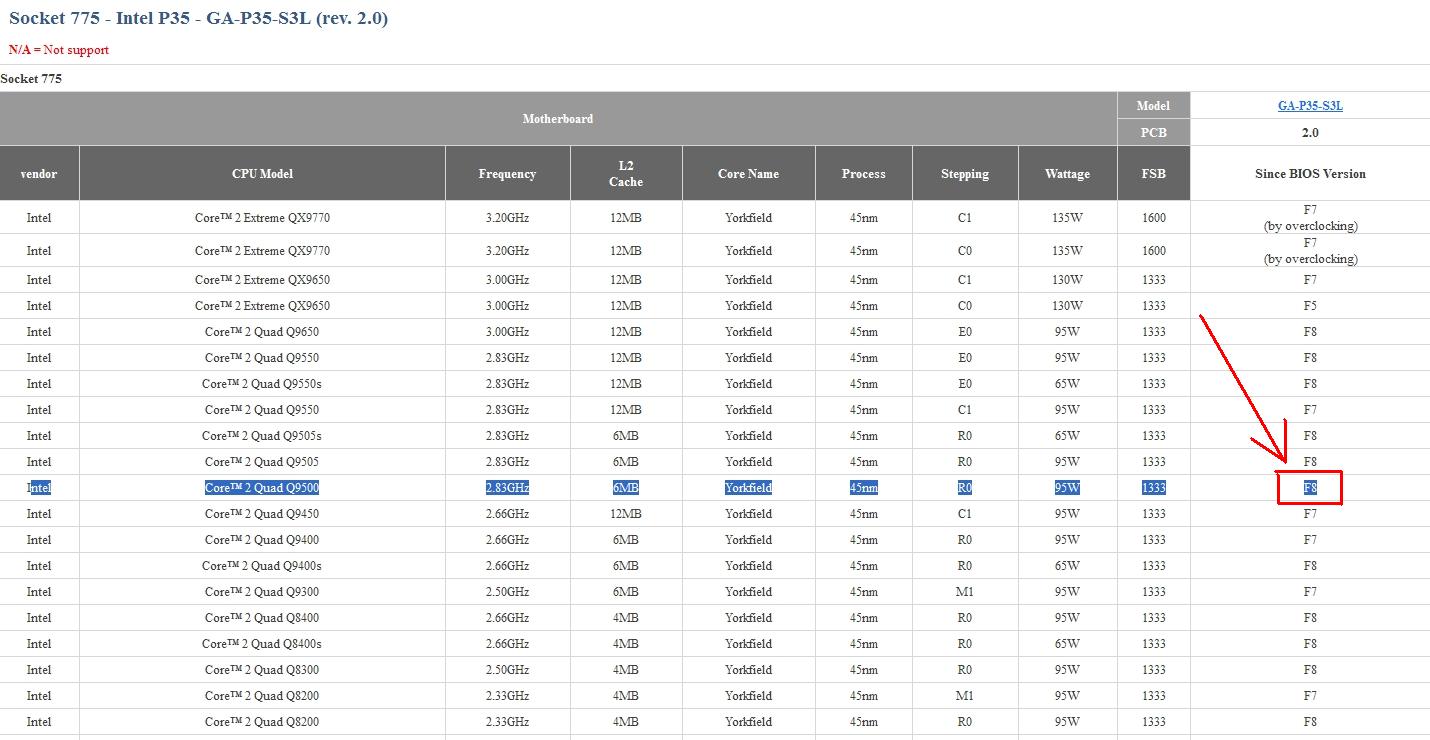

http://www.gigabyte.ru/products/mb/specs/ga-p35-s3l_20.html
Вот такая мамка, проц поддерживаетя. Не пойму с частотой (множитель занижен вместо8,5 стоит 8).... сегодня вытащу батарейку мин на 30-40, завтра отпишусь скажу.

Для процессора q9500 - нужна версия биос F8, а для E6750 -достаточно F2

#17 Aleks_5 | 4 июня 2013 21:48
Цитата: _RED_
Так же в материнке в паспорте бы было указано danger при использовании даного типа процессора требуется только версия БИОС такая то
Так я же и привел выдержку с официального сайта - при какой версии биос - поддерживается данный процессор. Вот еще кусочек - для процессора который стоял раньше.
Сообщение отредактировал Aleks_5 - 4 июня 2013 21:50
