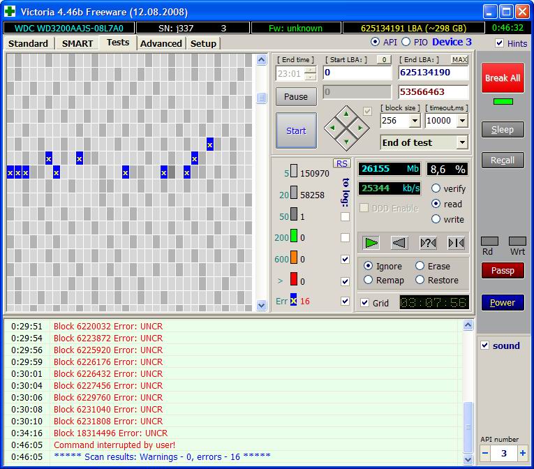

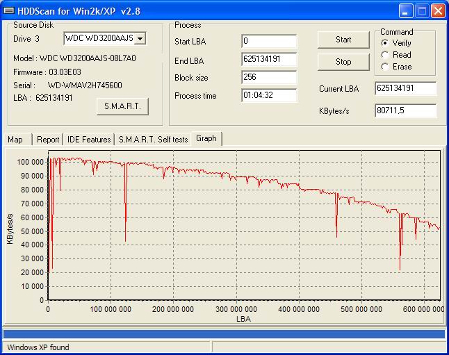

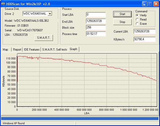

#33 Aleks_5 | 26 мая 2013 12:12
Цитата: Alex.sdk
Сегодня отнес хард в сервис. Сегодня обещали проверить. Жду результатов.
Есть же много программ для проверки и диагностики HDD.
Для примера- диск с проблемами:
Нормальный диск:
