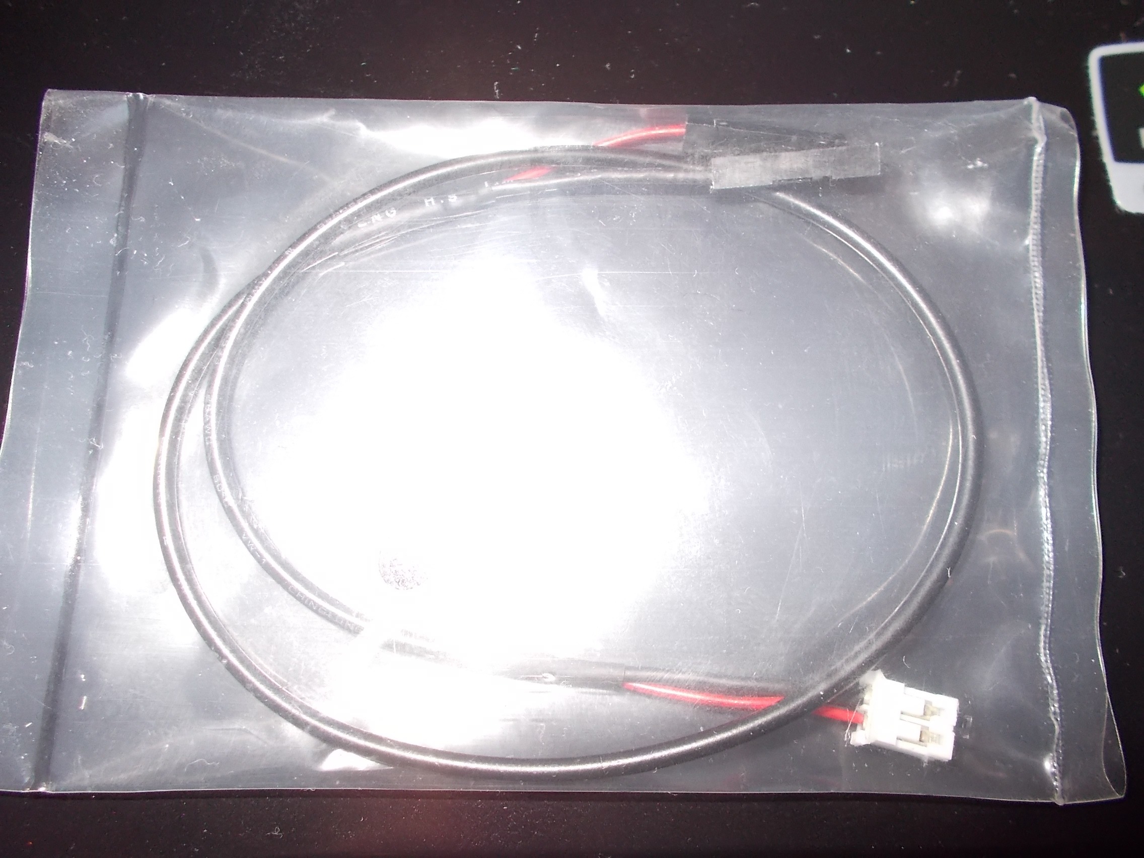

Действительно тебе нужен шнур от видеокарты к аудиокарте (к материнке раз аудио встроенное). Я достал свою старенькую и посмотрел, вот фотки:
И сам кабель, у меня он шёл в комплекте... даже не распакован:
вообще дело плёвое.. возьми два любых проводка и подруби по логике - с двумя проводами не ошибёшься :smile-11:

на материнской плате "вывод материнской платы" (это 2 маленьких штырька около 5 миллиметров с подписью SPDIF out), потом найти такой же "ввод на видеокарте" (SPDIF in) и соединить их проводком (обычно идёт в комплекте с видеокартой, или приобретается отдельно). Это главная основа, пока эта прлема не будет решена, звука у Вас не будет.
Если у Вас сохранилась книжечка от видеокарты и материнской платы, то там по схематической схеме можно увидеть эти вывод (SPDIF out) и ввод (SPDIF in). Стоит иметь ввиду то, что часто бывает так, что штырьки (ножки) есть, но они не подписаны вообще никак.

Подключение SPDIF
Осталось только шнур купить

Ну я уже проблему решил, нашел на барахолки какой то шнурок от видеомагнитована не много похож только он на 4 был дырки, обрезал помудрил, и поключил, самое главное что работает.
И при этом ничего нигде переключать не надо.
Выбрал монитор - звук через ПК, выбрал ТВ - звук идет через ТВ.
Переключаю клавишами Win+P
