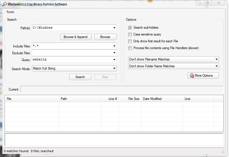

можно как вариант - прогой FileSeek прогнать системные папки по слову webalta, если файл можно открыть, найдет по его содержимому :smile-47:
