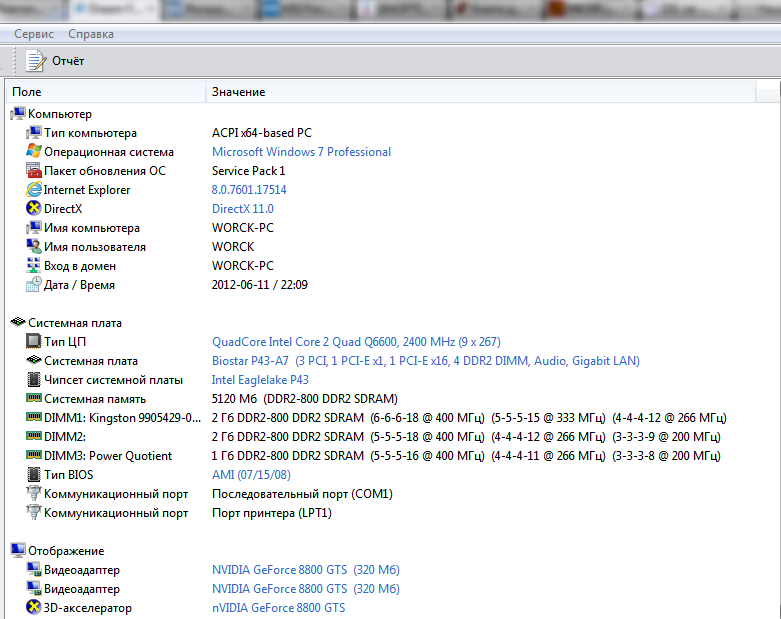

R.D,
Здравствуйте! А можно описать полный цикл запуска с момента нажатия на кнопку питания?
Может что-то в БИОСе не так?
Это предположение.....
Сейчас перезагружу комп и скажу сколько уходит времени на запуск х64 на старенькой машине........
Так-как установлено две ОС 7 и ХР то во время запуска пришлось быстро нажать "Энтер" :smile-03:
до появления рабочего стола 50,64сек.
ХР не засекал но точно уверен что грузится быстрее.....
