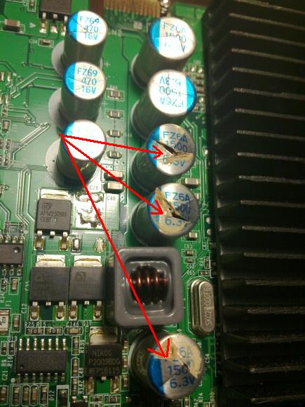

дорого может стоит замена етих боченков?
еще такая видуха что лучше наверн новую нормальную взять!?)

#25 Aleks_5 | 28 мая 2011 15:58
Если умеешь держать паяльник в руках или кто то из друзей, то нужно будет только купить конденсаторы. Их стоимость меньше 10 рублей за штуку (обычно 6-8 руб). Так что можно попробовать восстановить.

#28 Aleks_5 | 28 мая 2011 16:23
Цитата: Wiley
Скорее это пиксели у тебя бегут или еще проще из-за кабеля между видюхой и моником.. А рядом с моником ничего такого магнитного нет? :smile-17:
Какие могут быть пиксели, если на видеокарте как минимум 3 конденсатора дохлых! На материнках когда дохнут конденсаторы около процессорного разъема - мамка может даже не запустится.
Сообщение отредактировал Aleks_5 - 28 мая 2011 16:31
просто удивительно! 3 "боченочка" приказали долго жить....а все про пиксели...может просто не всем скрин видим?..
вк или ремонт или замена - рецепт один!
#30 LEQADA Мастер кустарных методов | 28 мая 2011 16:37
Цитата: R.D
паяльника нету( походу придется нести в ремонт
В ремонт не надо!! Скажут, что плата сгорела и напоют цену. Купи конденсаторы. Отнеси в магазин видюху и покажи. Там тебе выдадут нужные конденсаторы. Затем отнеси туда, где ремонтируют телевизоры и прочую технику. Дай им на замену. Это займёт не более 5 минут.

#31 Aleks_5 | 28 мая 2011 16:44
Там же видно - емкость конденсаторов 1500 мкф на 6,3 Вольта.

#38 LEQADA Мастер кустарных методов | 28 мая 2011 17:01
Типа этого большого конденсатора .
#39 Aleks_5 | 28 мая 2011 17:02
Цитата: R.D
а что эти конденсаторы делают?
Для питания процессора нужно маленькое напряжение при большом токе.
На платах ставят преобразователи напряжения и для сглаживания напряжения ( уменьшение пульсаций, фильтрация помех) применяют конденсаторы.
LEQADA,
А эти тоже надо менять - у таких конденсаторов обычно снижена емкость и повышен ток утечки.
#40 LEQADA Мастер кустарных методов | 28 мая 2011 17:06
И я о том же :smile-59:
