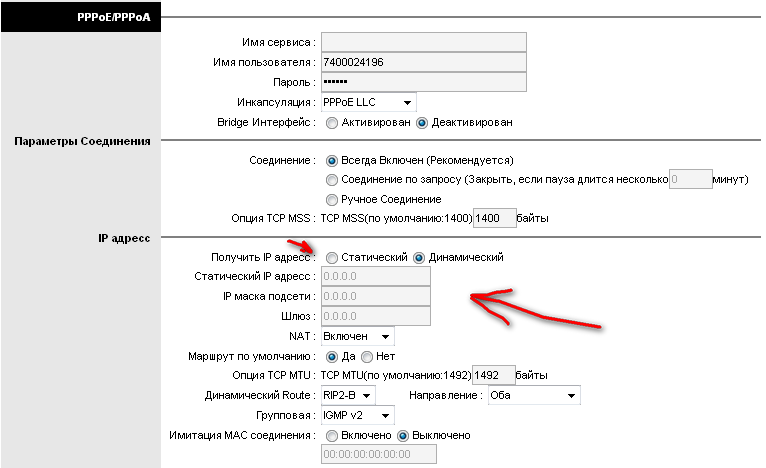

#12 Vahe-91 | 31 марта 2011 12:45
Gumba,
этот статический ip, который дал оператор, никакого отношения не имеет к ip локальной сети :smile-22:
его нужно вписать в настройках маршрутизатора, например у меня так
, а настройки локальной сети должны быть как раньше !!!
Сообщение отредактировал Vahe-91 - 31 марта 2011 12:45
