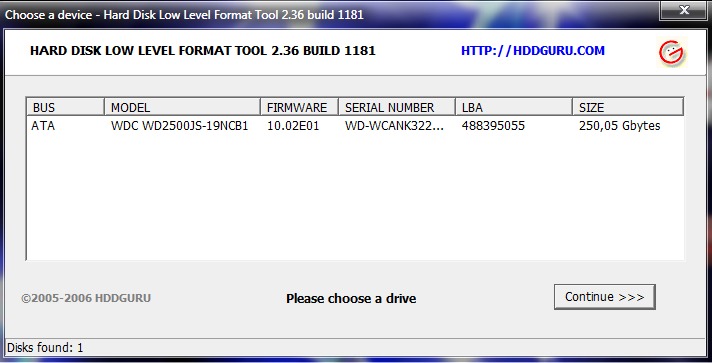

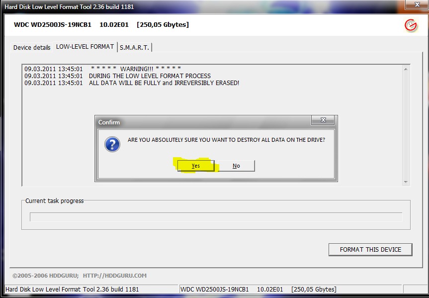

#21 worck Мы привязаны не к сайту, а к людям ради которых сюда заходим | 9 марта 2011 13:47
1)
2)
3)
4)
Если сделал как на скринах то надо флешку отформатировать стандартными средствами ОС!
