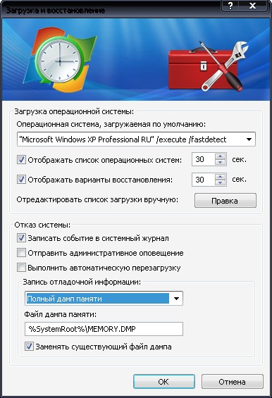

#72 Дримыч | 2 марта 2011 16:41
usoft, Возможно в твике реестра стоит автоматичеcки выполнять перезагрузку-поэтому ты и не видешь "осадок"
Сообщение отредактировал Дримыч - 2 марта 2011 16:42
На твоём скрине видно, где надо снять галочку... :smile-08:
