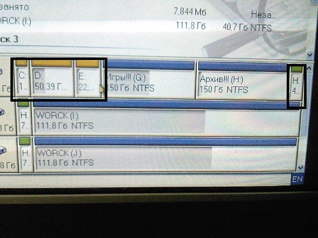

#64 worck Мы привязаны не к сайту, а к людям ради которых сюда заходим | 8 февраля 2011 21:44
Андрей1224,
Цитата: Denis58
Ну мне кажется проблема именно в том, что у него два основных.
У меня возникала подобная проблема при разметке жесткого диска с помощью Акронис ДД!!! Я создал два системных раздела сделав их основными но при создании допустил "Не размеченную область 8мб" между этими разделами Ни одна ОС не захотела устанавливаться пока я не додумался убрать ее!!!
Сообщение отредактировал worck - 8 февраля 2011 21:45

#73 worck Мы привязаны не к сайту, а к людям ради которых сюда заходим | 8 февраля 2011 22:40
Андрей1224,
Загрусись с АДД и посмотри если между Системными разделами есть не занятое пространство т с помощью изменения размера раздела убери его или перемести в корень диска!!!
[b]Андрей1224[/b],
[img=left]http://4put.ru/pictures/max/95/292174.jpg[/img]
Р?наче Р±СѓРґСѓС‚ РѕС?РёР±РєРё Рё глюки!!!
Иначе будут ошибки и глюки!!!
Сообщение отредактировал worck - 8 февраля 2011 22:41
